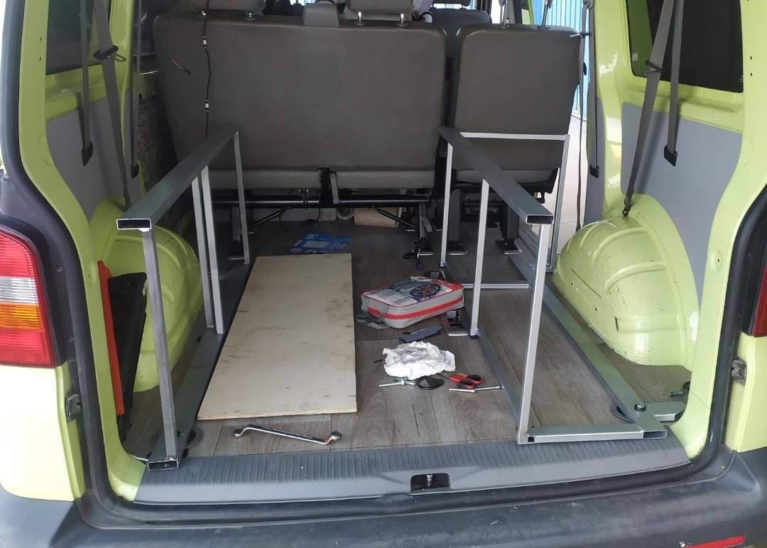

Hola, hablas de esto?
Es un furgón de carga y por lo tanto N1. En estos tamaños era muy normal solo de una fila, pero de un tiempo a esta parte tienen cabida este tipo de furgones porque legalmente en N1 tueden tener hasta 9 plazas (conductor incluído).
Reducción de plazas y eliminación de ese separador es posible pero también te exijan que instales dispositivo de retención tras las plazas delanteras. Asi lo especifica el CR 8.1 ACONDICIONAMIENTO INTERIOR. Reducción de plazas de asiento: Reformas que afecten al acondicionamiento interior de los vehículos:
En la práctica hay sitios que preconizan que puedes andar sin seperador en un 2448 y, en los menos, que tienes que llevarlo. En todo caso, no podrás hacer la reducción de plazas sin camperizar y legalizar porque hacer la reducción solo implica instalación de nuevo separador.
