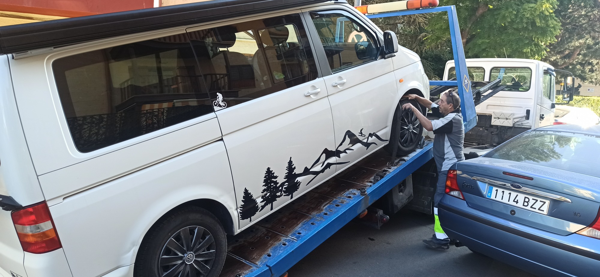

Bueno pues yo tengo esa avería, me pasó ayer, sin aviso, dejé aparcada y  ya no arrancó más, menos mal que aparcado bien y en la calle, para facilitar al de la grúa. En VW me dicen que es el sensor y confirma lo que dicen arriba, el compresor y bomba dirección. Me lo hacen en el taller, pero veo que el compañero se olvidó de hacer el brico, o no he sabido encontrarlo...estaría bien para la siguiente, por si acaso.
Aprovechando que desmontan el compresor cambiaré la junta de engranaje, o como se llame, si se jode, son + 1000 € de avería, así tengo asegurado 150000km mínimo
