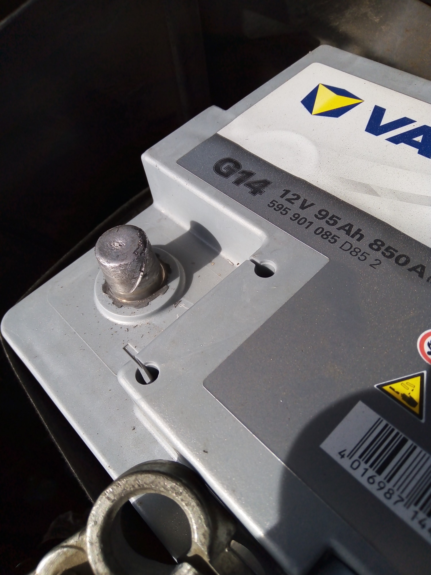

Conectores limpios y vaselina puesta. En el borne del negativo llevo una buena raya, no sé si tendrá que ver.

Bien. Tienes las baterías ok y el alternador y relé automático de carga están bien.
Lo siguiente en revisar son las masas. Comprueba el cable negativo en su punto de conexión a la carrocería que haga buen contacto y no esté oxidado. Que se vea bien vamos. Comprueba la masa del motor que haga buen contacto.
Y después de esto comprueba el clausor de la llave. Se desgastan y no hacen buen contacto dando mala conexión +15 positivo tras contacto y 50 que es la salida de positivo de la posición 3 de la llave para el arranque. Es el cable que alimenta el relé del bendix del motor de arranque.
