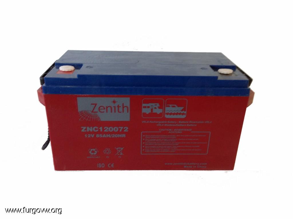

Por lo que yo tengo entendido es parecida a las típicas de Gel que se ponen en las furgos... La diferencia es que tarda más en cargar y a mismos amperios y mismo consumo se gasta más rápido que las especiales para autocaravana.
Esto es lo que me dijeron a mi el año pasado en "Baterias Web" cuando puse la mía (te adjunto foto) finalmente me decidí por una de 95ah de gel tipica de autocaravana marca Zenith que además puedes llevar tumbada porque es sellada.
Estoy muy contento con ella. Te dejo también el enlace para que la veas.
http://bateriasweb.com/tienda/baterias-nauticas-caravanas/bateria-zenith-agm-sellada-12-v-85-ah-znc120072/
Un saludo!!
Esta es la que yo puse
