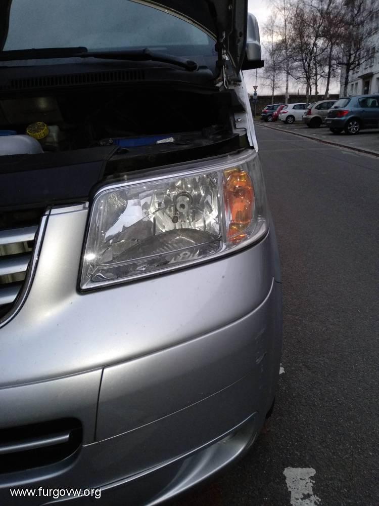

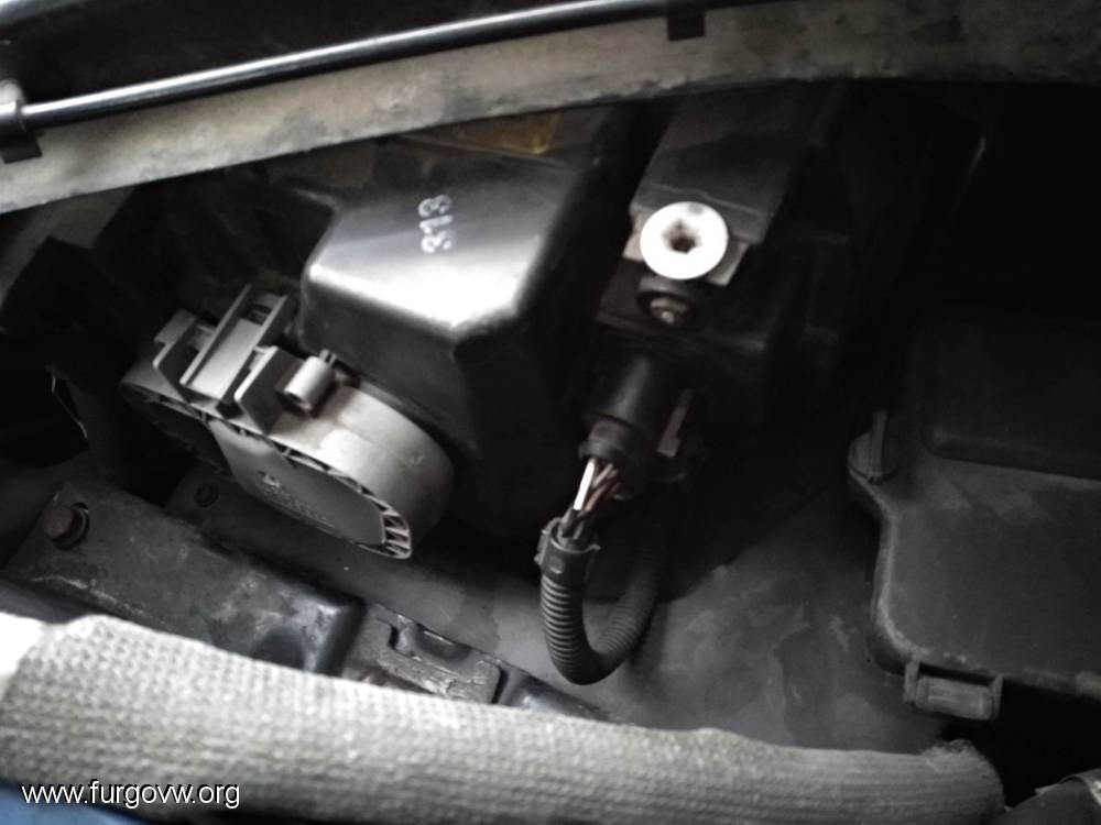

Pues esta tarde me he puesto y creo que no tenemos el mismo foco. Aquí te pongo un par de fotos. Si lo comparo con la con el esquema la tapa gris es diferente y la lente tb.  Ya me dices a ver. Creo que voy a desmontar el parachoques para sacar el foco porque no consigo acceder al motor. Saludoss

Aquí están las fotos. ( Es la primera vez...)

cuervovw
Buenas de nuevo. Pues la verdad no se parece al mio no. Pero por lo q veo puede ser esa tapa gris o dentro de ella donde pueda estar el motor.  No te líes con sacar foco  pirque para esobtienes q sacar la defensa y pa la defensa , los pases de rueda de plastico, q va hombre, eso no ohhh.prueba antes a ver q seguro puedes sacar alguna tapa de plastico y por ahi tiene q estar.
