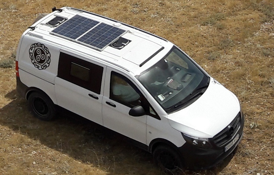

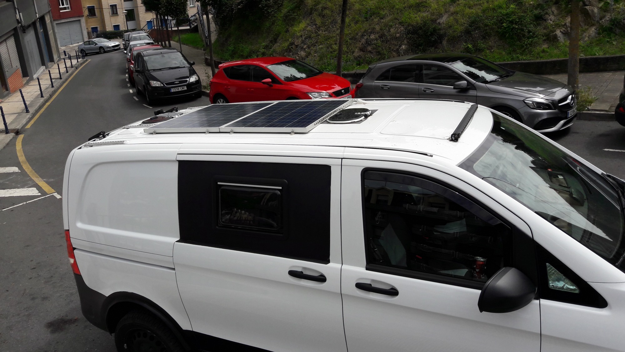

No tendrás problemas,yo llevo 2.Y están metidas en el proyecto y legalizadas.

Iosaneta, en el post de su furgo aclaró que las escotillas de barco (si no tienen homologacion de cristal de automóvil) sólo pueden meterse como VENTILACION y por ello estan limitadas a unas dimensiones máximas, que creo recordar que la longitud máxima es de 40cm, pero esto mejor que te lo aclare quien te haga la homologación, que para eso le pagas

Te dejo el hilo de mi camperizacion donde lo explico.Pero ya te adelanto que son de la marca Vetus y las cogi en Francobordo.
https://www.furgovw.org/foro/index.php?topic=362714.msg4600365#new
