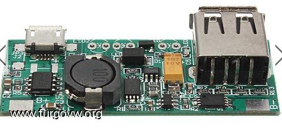

Ya hace tiempo que he realizado algún brico con estas baterías, bueno las que he sacado de portátiles viejos, como aporte os recomiendo esta placa para hacer un power bank:
Las ventajas es que te permite cargar a la vez que alimenta un dispositivo, eso es bueno para usarlo como un pequeño S.A.I (asi no muere lo que uses en caso de apagón) en casa dos baterias 18650 usando esta placa alimentan una raspberry pi zero que uso como controlador domotico (luces con Zwave, servidor VPN, camaras, etc...).
Aprendí su uso en este video (el espacio de Cesar, lo recomiendo):
https://youtu.be/SRr1FZkeDQc
Se puede comprar en banggood (china):
https://www.banggood.com/10Pcs-Mini-USB-To-USB-A-Power-Supply-Module-3_7V-Li-ion-Battery-5V-1A-Charger-Module-p-1067470.html?rmmds=search&cur_warehouse=CN
