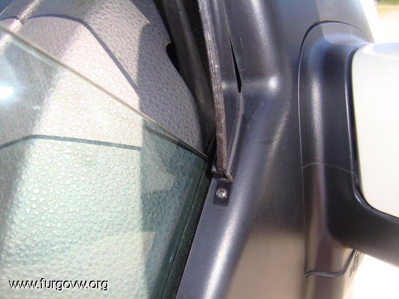

Aupa,nosotros ayer pusimos los derivabrisas,climair,y vienen sin esas grapas que decis.Pero no las necesita,ya que se mete a presión y abajo hay que taladrar el plastico con una broca de 1 mm y meterle el tornillo haciendo rosca.Eso no se mueve con nada al estar atornillado.Si tengo tiempo les saco unas .fotografo .fotografo

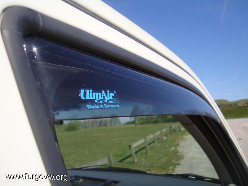

Aupa,así es como me quedan los derivabrisas de Climair
Solo está atornillado con una broca de un milimetro.12 horas de espera y la ventana no se fuerza jejeje

Los acabo de instalar esta mañana, los pille de oferta en Amazon por 38€ y quedan de cine, eso sí, hay que poner la pieza metalica con el tornillo, si no, se suelta solo!
