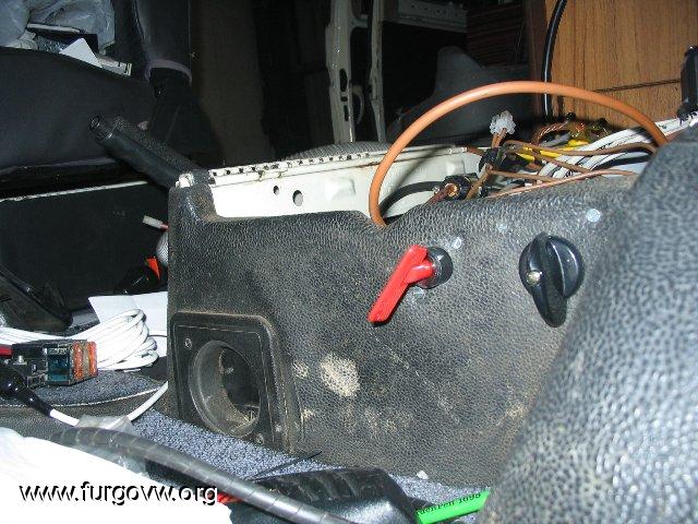

Decidi ponerlos bajo los asientos de manera que el conductor en su posicion pudiera apagar los dos y la verdad es que es muy aconsejable por que aparte de conservarte la bateria en caso de paradas largas o desconexiones en situaciones de peligro es un pequeño antirrobo si te llevas las llaves.

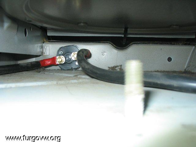

La instalacion en si no tiene secretos , el cable que va de la bateria a la chapa hay que alargarlo y llevarlo hasta el desconectador ,pero eso si tiene que estar aislado para que no toque chapa .Compre uno aislado muy gordo no me acuerdo de la medida pero 14 o 16 mas o menos bastante caro por cierto y unos terminales gordos.
Esta es la de debajo del copiloto que me costo un monton atarlo en su sitio por que tengo el asiento giratorio y la pieza esta soldada por lo que hay que pasar el brazo por el hueco y tal pero al final entro.
Este es el de la bateria auxiliar , estan calzados con unas arandelas por que si no sobresalian mucho y la llave se ha redondeado para que no desconectes sin querer con el pie " dificil pero no imposible" , el interruptor negro es el selector de 220 del exterior o 220 del inversor.

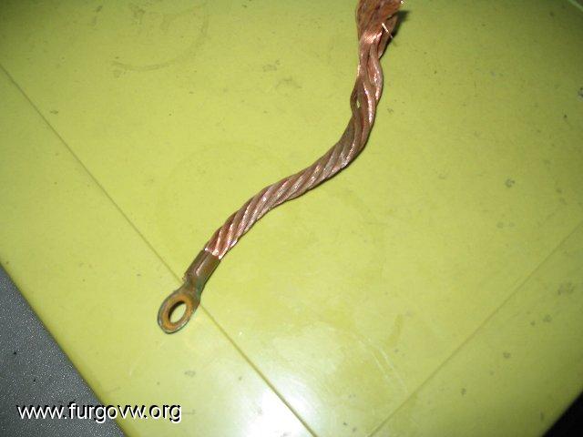

Y la sorpresa agradable es que la furgo arranca a la primera sin bajones en el motor de arranque cuando la pille el antiguo dueño me comento que siempre habia sido asi  que parecia como si el motor de arranque no pudiera con el motor y casi se quedaba parado aunque al final arrancaba , salvo que estuviera la bateria recien cargada que entonces si que el arranque no la amilanaba.
Y mi conclusion es que la masa que hacia este cablecito no era suficiente o el paso del tiempo habria empeorado la conexion cable/chapa y ahora  o es cosa mia o hasta los chivatos del cuadro son mas rojos y la luz de freno de mano .... el indicador de gasolina sube a la primera cuando antes o no se movia o iba poco a poco.Si teneis estos sintomas o cambiar o revisar el cable de masa de la bateria.

Soy yo o la cinta roja ahí confunde bastante?
Hasta donde yo sé el desconector de batería lo único que hace es puentear el negativo no?
por otro lado, quizás hago lo del fusible aereo entre ambos bornes para que paso lo justo para que la radio no se apague por completo
