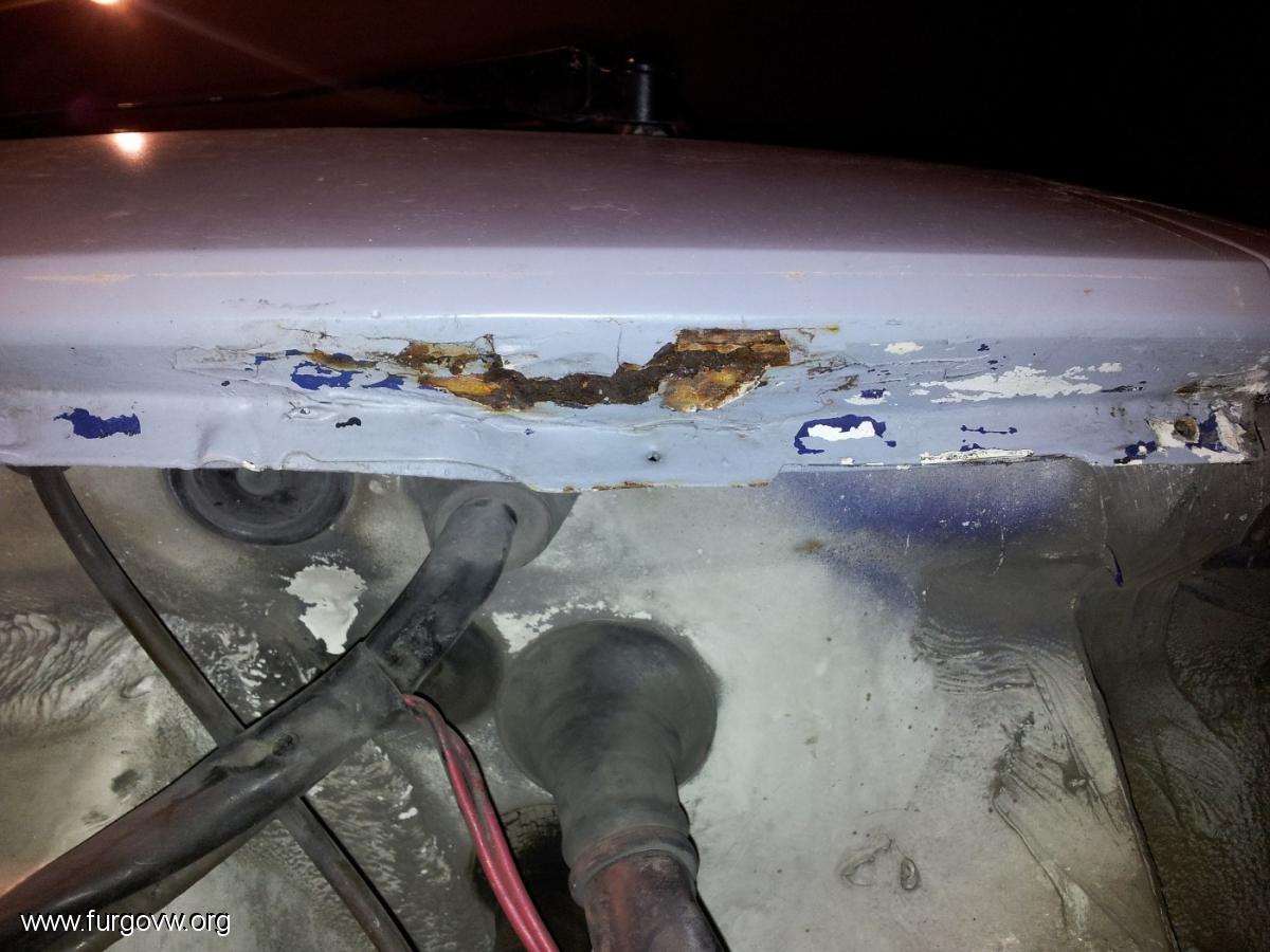

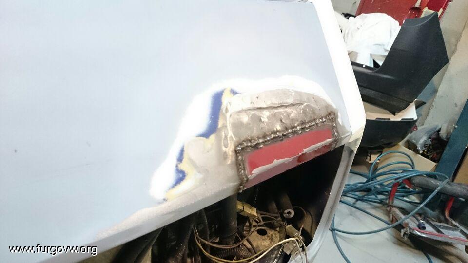

buenas gente, después de sacar el techo y el parabrisas, esta todo perfecto, el problema esta en la mala reparación que llevaba encima el faro izquierdo, de paso le e hecho  tapar el agujero de la antena.
gracias a los compañeros de curro por el buen trabajo. y a vosotros por las respuestas.
falta pintar y probar.
saludos!

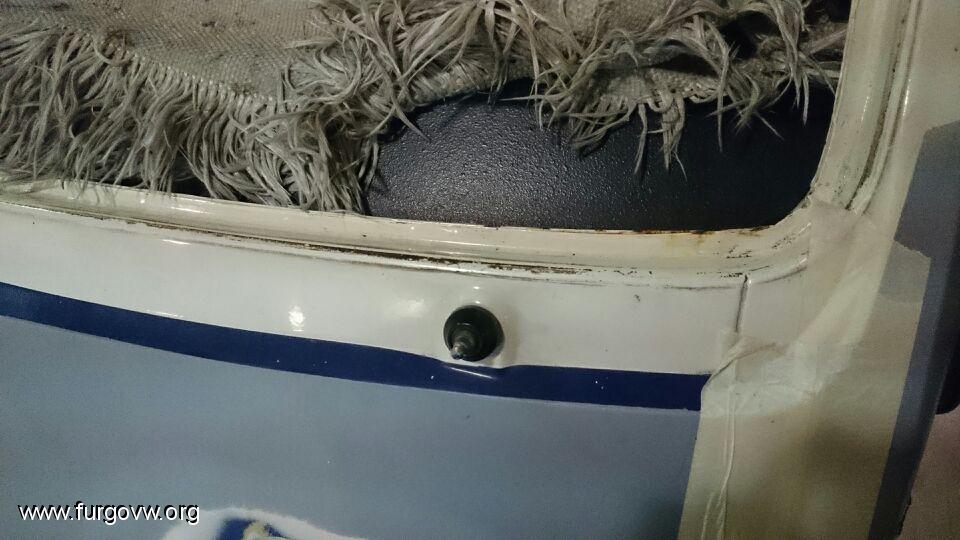

buenas gente!
después de reparar lo del morro, seguía entrando agua  :'(
hoy nos hemos puesto otra vez con el tema, y parece que la entrada definitiva es por el final del vierte aguas, justo encima la puerta del conductor.
ya esta sellado, mañana la prueba definitiva!!
saludos!!
SaluT!!!!
lopeixet
Joder...despues del calenton de cabeza que te has pegado y era el vierteaguas!!!! A ver si finalmente se queda solucionado asi, vas a soldar o vas a enmasillar?? si no sueldas, igual con sika de juntas, antes habiendo tratado con antioxido lo solucionas!! ;)

buenas, solo se a abierto la junta de vieja y reseca, se a limpiado bien y rejuntado con "sika" de juntas, no hay nada de oxido, para final de año la quiero pintar enterita, y sanear algunas partes afectadas.
todavía no e probado si ya no entra agua.   :roll:

buenas, lo mio quedo solucionado con rejuntar el vierteaguas.

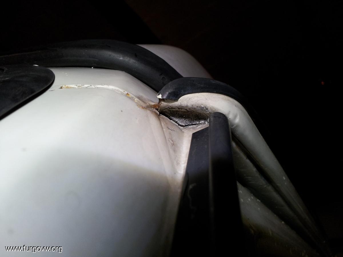

Intento revivir el hilo con otra filtración de agua pero no en el mismo sitio.
Cuando llueve y en parado se me llena este hueco del Pilar A izquierdo. El interior es cuesta arriba y no consigo ver a dónde va. Sabéis con qué comunica este hueco?
También le debe entrar agua al pilar A desde arriba porque chorrea alguna gotita desde el interruptor de la luz de servicio de la puerta del piloto.
Muchas gracias

pabs24
Me lo temía.... Intentaré revisarlo completo porque el anterior propietario le hizo una chapuza en los vierteaguas mayúscula. Muchas gracias! Ah y adjunto la foto de la zona a la que me refiero que antes no he puesto.
