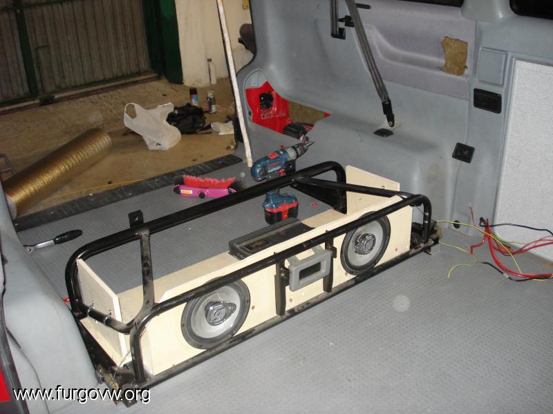

yo llevo unos 6x9 puestos debajo de los asientos delanteros, mirando hacia en asiento cama y van de cine

lo que hice fue marcar los agujeros pa los tornillos en la base del asiento, en el hueco donde va la segunda batería y recorté el agujero para meter el imán del altavoz. una vez colocado y atornillado le puse la rejilla exterior. por dentro `puse una tabla de dm a modo de barrera para que si meto algo no toque las conexiones. conexiones debajo de la moqueta hasyta el loro y tachánnn

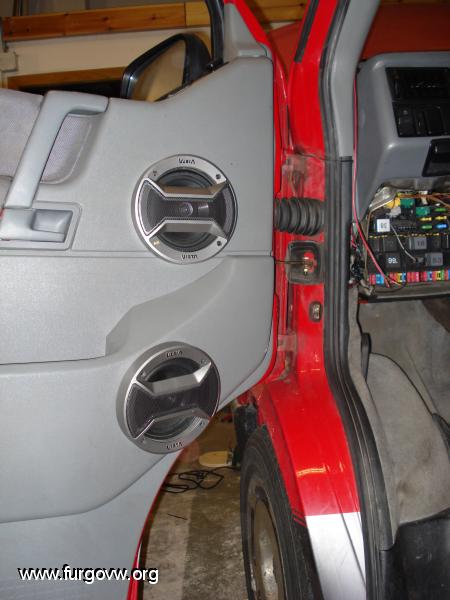

yo lo tengo asi.
y en la puerta delantera

debajo del asiento lo veía un poco delicado por todos los golpes que se iban a llevar los altavoces al meter las cosas en el maletero, pero con una estructura de madera como esa, no hay problema, Sigo sin ver como hacer para solucionar el problema del cable, ya que hay que dejarle un poco suelto para poder mover libremente el  asiento cama. ¿como se puede hacer esto? Hellnatxo, todavía tienes las carcasas laterales que quitaste de tu furgo?

Buwnas. Es complicado ponerlos en las puertas?
