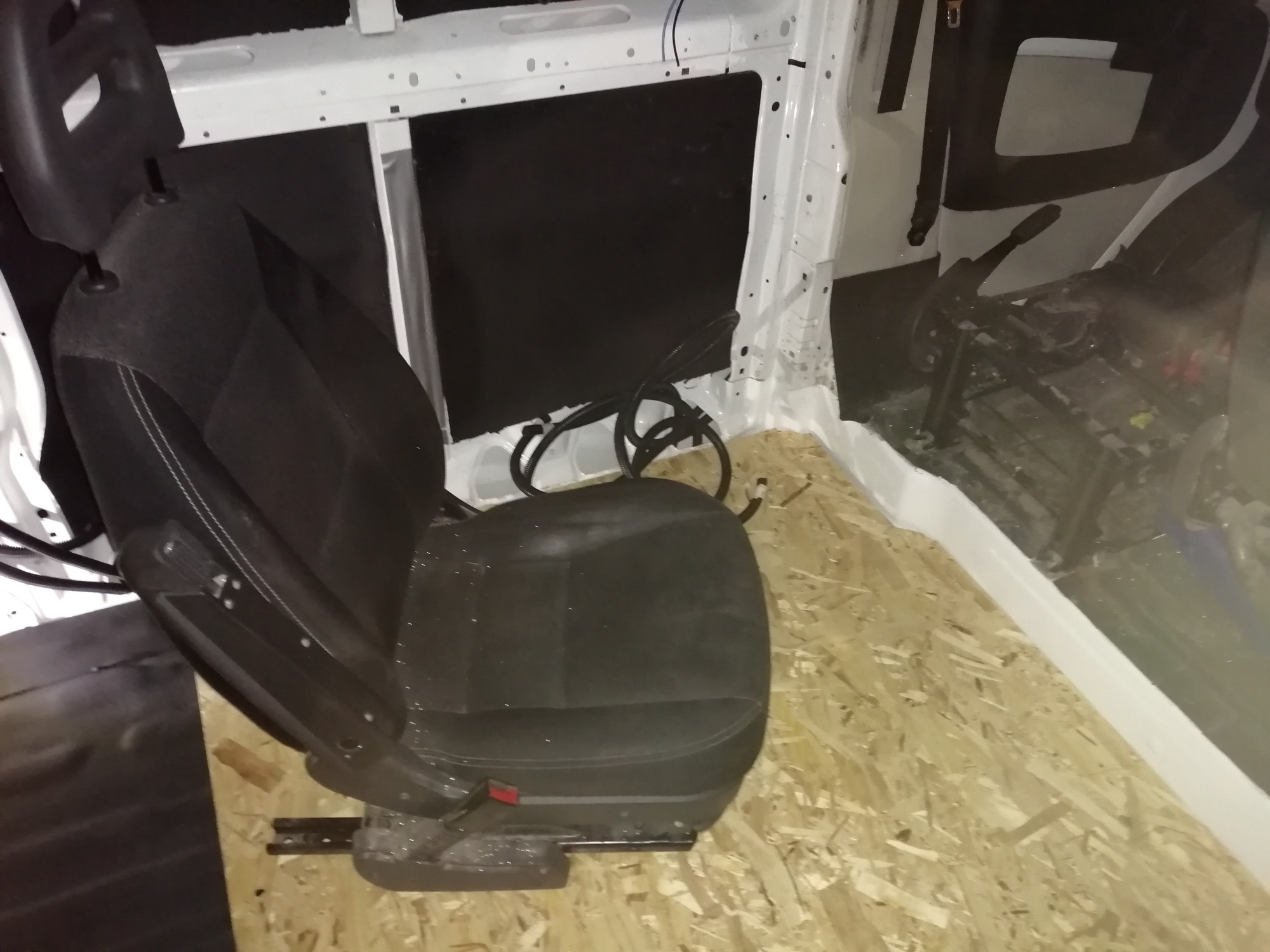

No he calculado los kilos de la camperizacion, pero te puedo decir que hoy he pesado la furgo por que quiero homologarla como turismo vivienda, y pesaba 1920kg. (Si no me he equivocado, por que era la báscula del pueblo)
Sobre el asieto trasero, por lo que me dijo la empresa de homologacion. No se puede homologar por que se ha movido de sitio... Dicho esto, es un asiento doble que dispone de un cinturón y anclaje incorporado para un pasajero. Para el segundo pasajero también tiene incorporado otro anclaje y se puede hacer servir del cinturón que hay instalado un poco más atrás, no queda perfecto pero sirve.

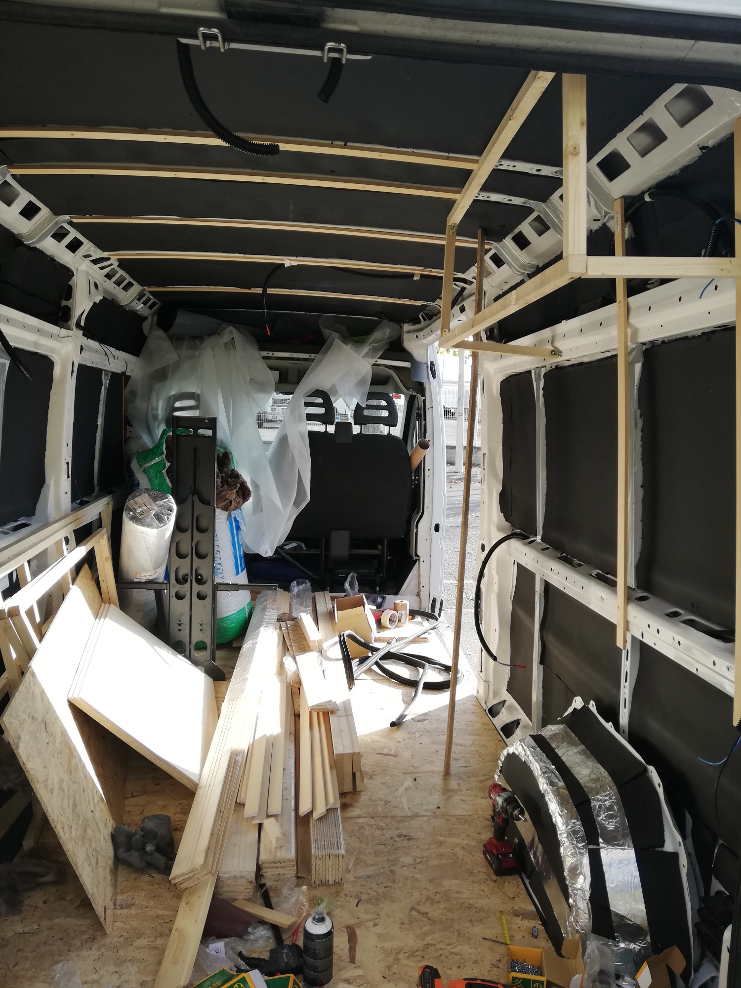

El esqueleto de los muebles está hecho de listones de abeto y luego forrados con friso de pino. El suelo tarima de pino también.
La verdad que en cuestión peso y resistencia a la humedad, después de un año, sin problema.

La madera que le puse en la primera camperizacion era contrachapado de pino normal, que vale en el leroy entre 50 y 70 euros el tablero. Yo personalmente no lo aconsejo apesar de lo que dicen por ahí..  que si pesa poco.. que si aguanta la humedad.. Creo que es una madera muy blanda que se marca solo con mirarla, además de que queda un acabado muy simplón.
La pintura que use fue la que me aconsejaron, Titanlux blanco. Una cagada monumental ya que me pegue 6 meses con un pestazo a plástico acojonante. El primer mes daba miedo dormir
Si puedes hazlos con listones y friso. Y luego pintalos con aceite de linaza. Eso es lo que hice en la segunda camperizacion y estoy muy contento en todos los sentidos.

La verdad que no hice planos, ya que es una furgoneta que no tiene muchas líneas rectas y hay que ir improvisando. Pero si te puedo contar como lo hice.
Lo primero que hice fue colocar el asiento trasero en su sitio y en base a eso saque la anchura, altura y largura de los dos módulos de mueble. A partir de ahí tienes que sacar las líneas rectas, y las curvas tienes que coger cartones e ir improvisando ensayo/error.
De los muebles nuevos si que hice un dibujo para orientarme a la hora de hacer el esqueleto de listones, aún que luego la verdad que también improvisé. Jeje

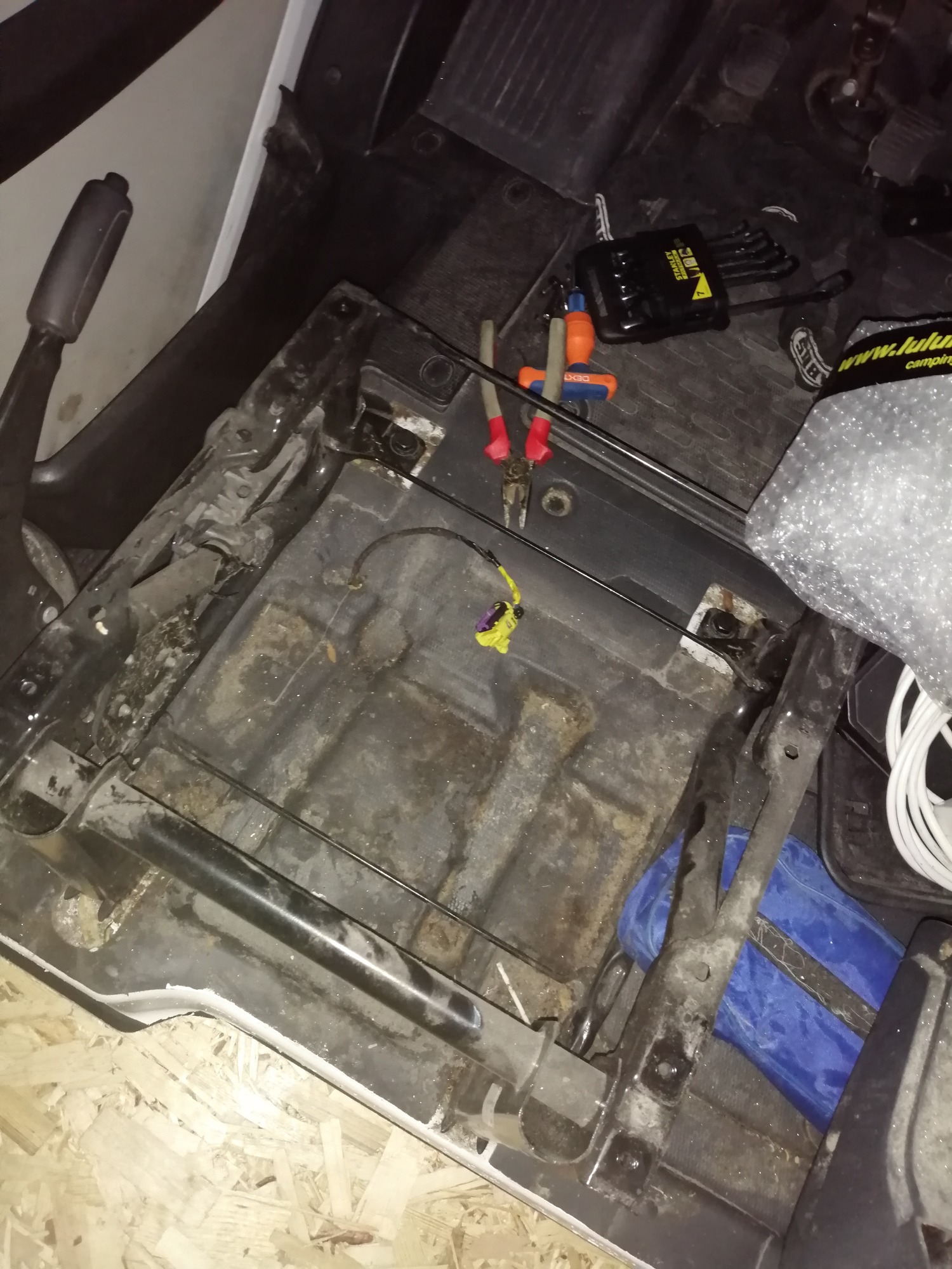

xesusgp

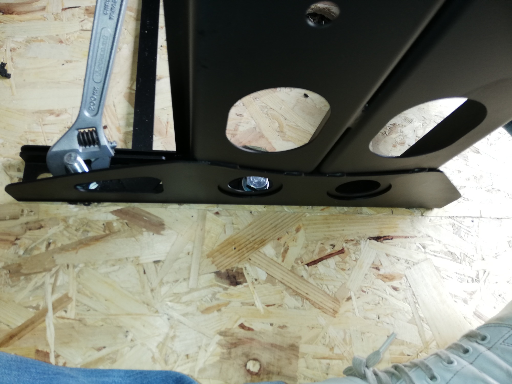

Cita de: Rebonico en Enero 22, 2020, 21:40:14 pmBuenas tardes.
- Asiento delantero copiloto: Solo hay que cambiar dos o cuatro tornillos que hacen de tope por otros con la cabeza mas pequeña y podrás sacarlo y meterlo por el mismo raíl. Muy funcional y te ahorras unos 300€.
Saludos, y nos vemos por la carretera!!
Hola Rebonico!
Perdonad que reflote el hilo después de tanto tiempo, pero llevo tiempo intentando hacer esto y por más que miro y desmonto las guias no entiendo que tornillos hay que quitar/cambiar para poder sacar y darle la vuelta al asiento.
Puedes poner alguna imagen o algo indicando?
