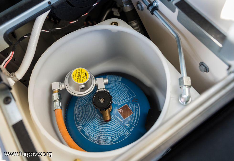

Tendras algo parecido a esto:
Pues el regulador es la pieza cromada con la pegata amarilla,se encarga de suministrar a los fogones la presion de trabajo adecuada,en este caso 37mbar

Es exactamente como en la foto!
Cómo puedo regular el regulador?
Gracias a todos!
pais
no puedes, tendrias que sustituirlo para asegurarte
