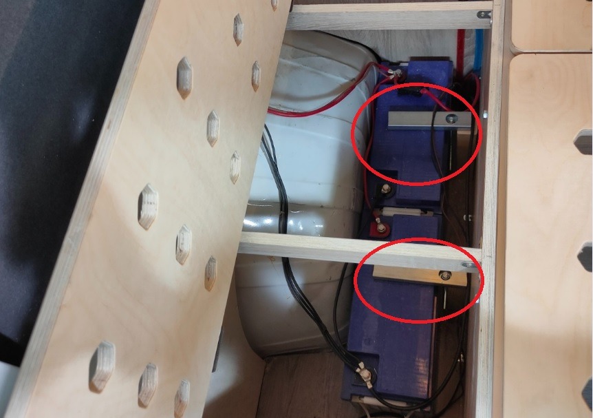

Cita de: francisn en Febrero 25, 2021, 22:43:20 pmPues... así ya de primeras, o me he perdido algo o la sujeción de ambas baterías es un poco de juguete... En parado, suficiente (por no decir sobrante) pero en un vehículo en marcha... muchos kilos sin sujetar veo yo. .panico  .panico  .panico
Parece que no está acabado...No creo que las vayan a dejar sueltas. No serán tan inconscientes...
francisn
No sé si está sin acabar, pero yo "sujeción" si que veo... pero eso, de juguete. Si no pasa nada, no pasa nada, pero como pase no sé yo lo que esa "estructura" puede sujetar.
Y pasan, eh, cosas que no debieran, pasan.
