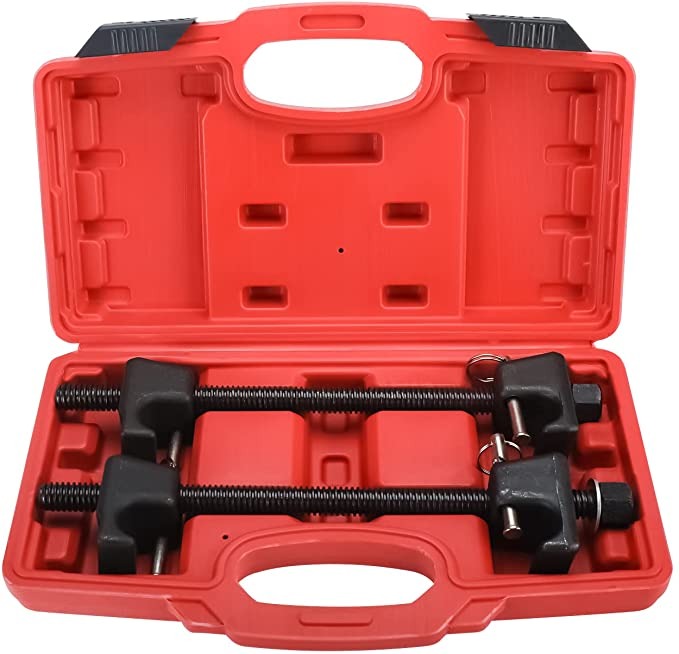

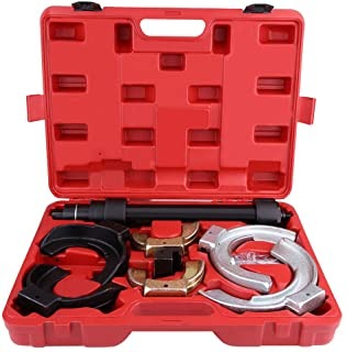

¿Para comprimir los muebles delanteros lo haces con un gato o como lo haces? Porque si mal no recuerdo va el muelle alrededor del amortiguador. Ya miraré de nuevo el video del proceso para ver cómo iría

Comprimí los muelles de los delanteros con un útil que me prestó un taller.
https://www.amazon.es/KIT-COMPRESOR-MUELLES-AMORTIGUADORES-MCPHERSON/dp/B07P83KZLG/ref=sr_1_18?keywords=compresor+muelles+amortiguador&qid=1648684233&sr=8-18
Nisio
No es herramienta pero tambien te hace falta tener mucha precaución. Al usar el compresor de muelles, conviene asegurarlo con una cincha o cadena y nunca ponerse delante de él, ya que como se suelte te puede causar lesiones muy graves.
