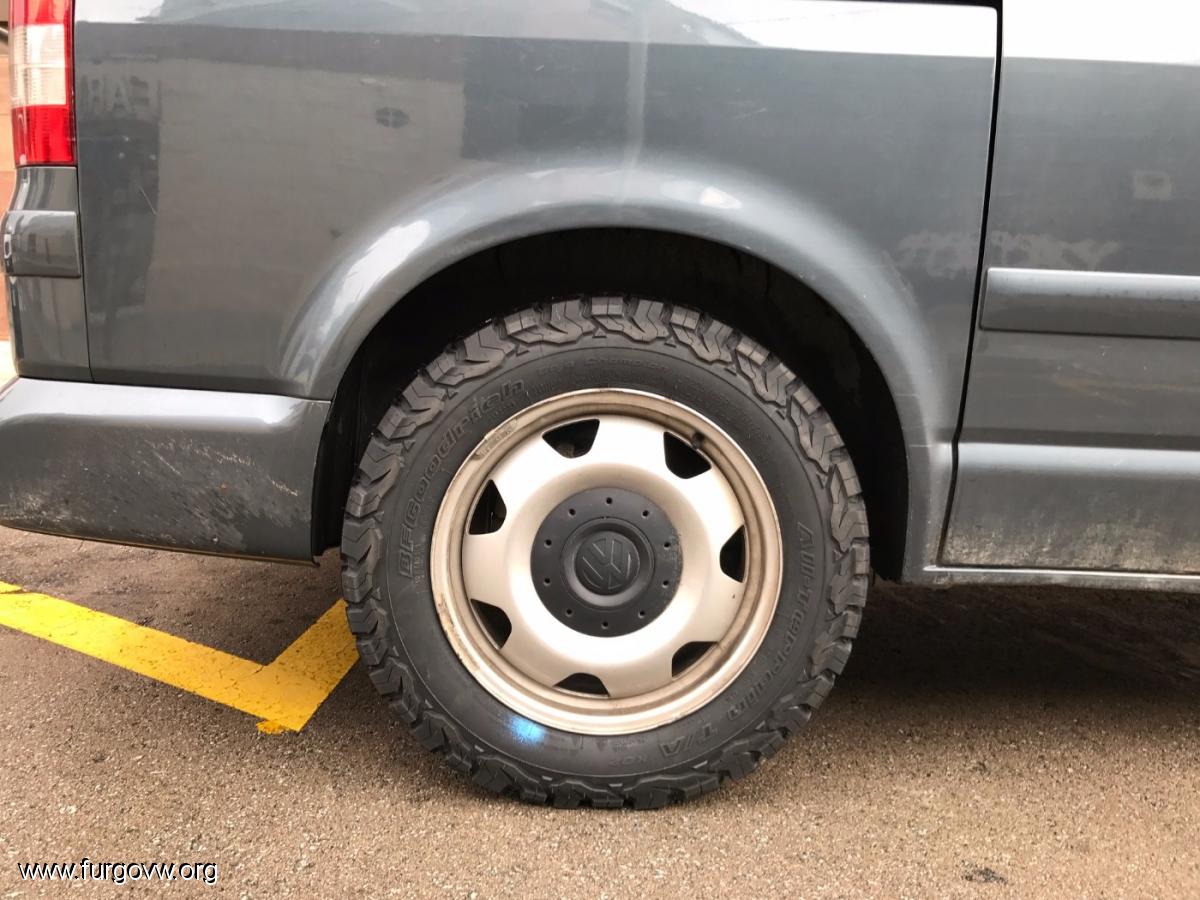

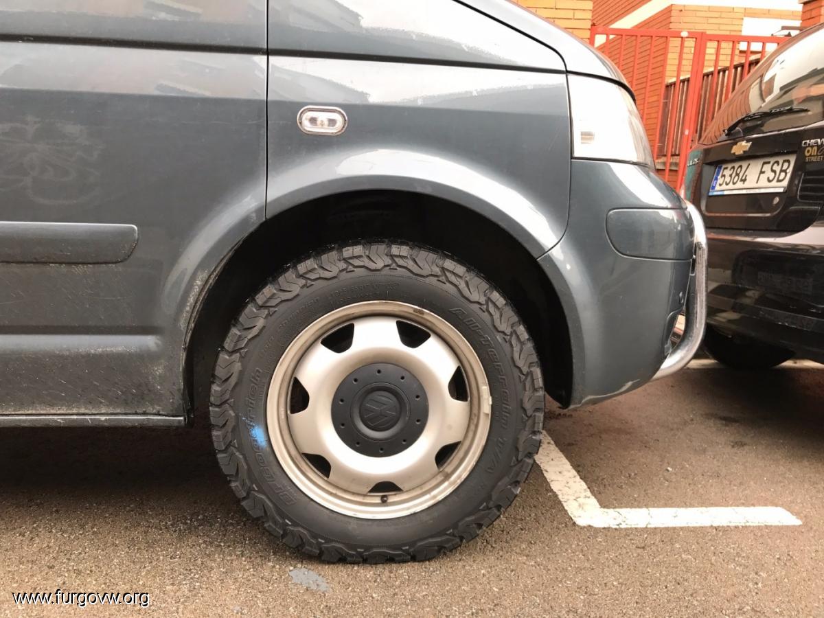

Cita de: Mustela en Enero 28, 2017, 11:49:59 amAquí van un par de fotos de mis neumáticos nuevos, Goodrich T/A KO2 225/65r17.
Al circular hacen bastante ruido, hoy provaré las cualidades off-road  .sombrero
Hola, llevas separadores en las llantas de serie? Que tornillos llevas si es así? Estoy buscando unos tornillos tipo a los de serie para separadores de 20mm y no los encuentro por ningún sitio. Al comprar los separadores me venían unos pero se me partieron dos tornillos y los desmonté porque no me fiaba...
