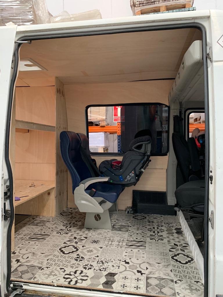

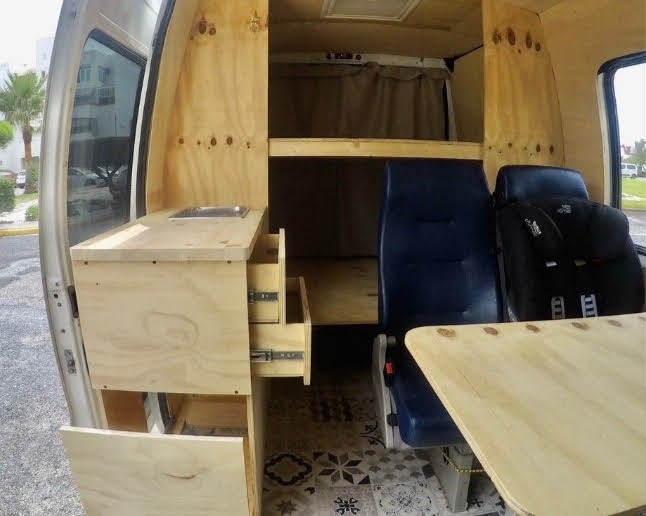

¿Podrías dar las medidas de la cama y del baño?  ¿Qué distancia tienes entre el asiento OKB y las plazas delanteras ¿podrías poner foto?
Espero que la disfrutes muchos kilómetros.

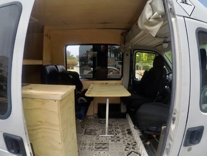

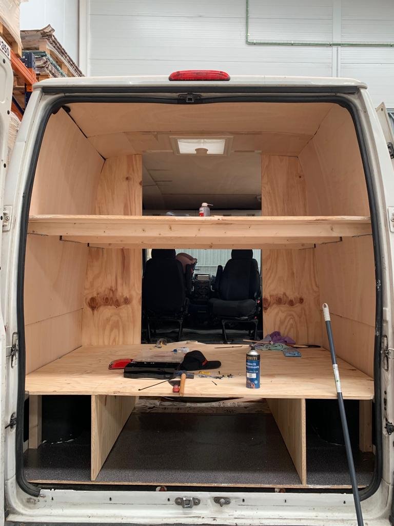

La ducha por dentro (mirándolo de frente) hace 60 ancho x 70 fondo (luego cuenta las maderas 3cm + de ancho). La cama debe hacer unos 1,30cm hasta las puertas traseras (no debe llegar al 1,30).
Y la parte delantera queda mas justa... pero no se cuanto mide.

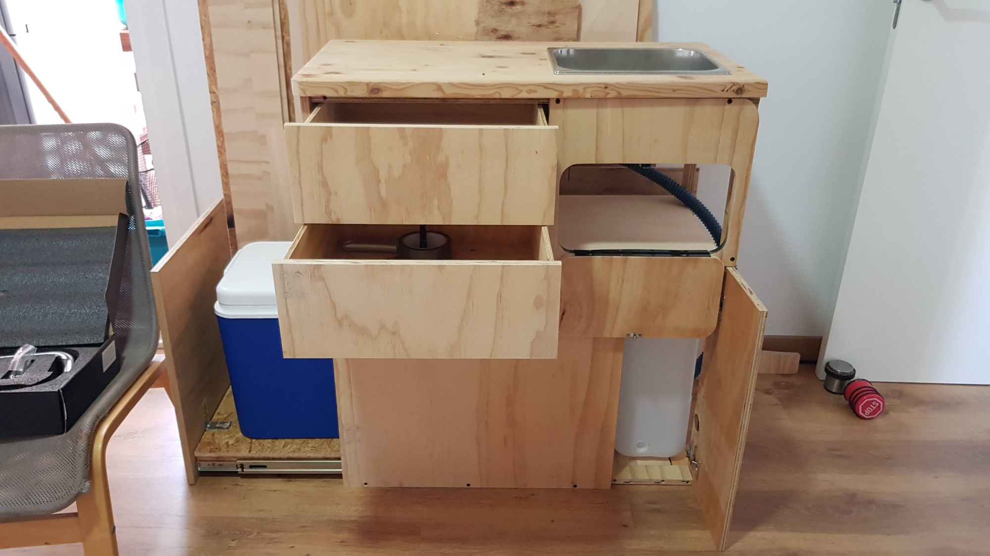

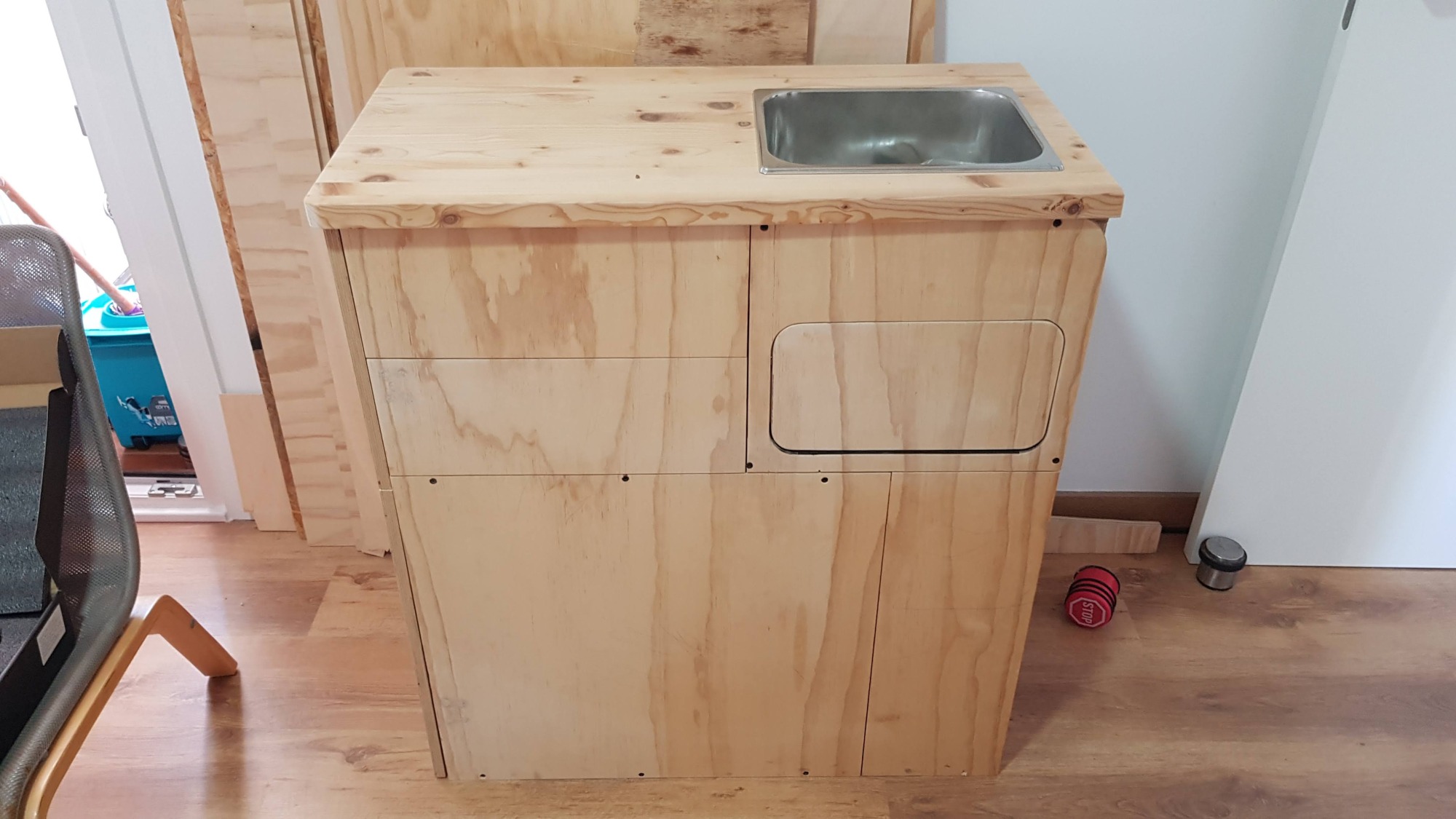

Yo si volviera a rehacerla, haría cama de 1,20 yo mido 1,76 y peso 85kg no soy pequeño y con 1,20 para dos vamos sobrados. Eso 10 cm te irán de miedo para la parte delantera (cuenta que con 1,20 tendrás que tapar un trozo de paso de rueda que te quedará dentro de la ducha). La ducha la haría de 60 de ancho por 80 o 90 de fondo y pondría la nevera horizontal en el mueble (que la puerta de la nevera se abra donde la puerta corredera).
