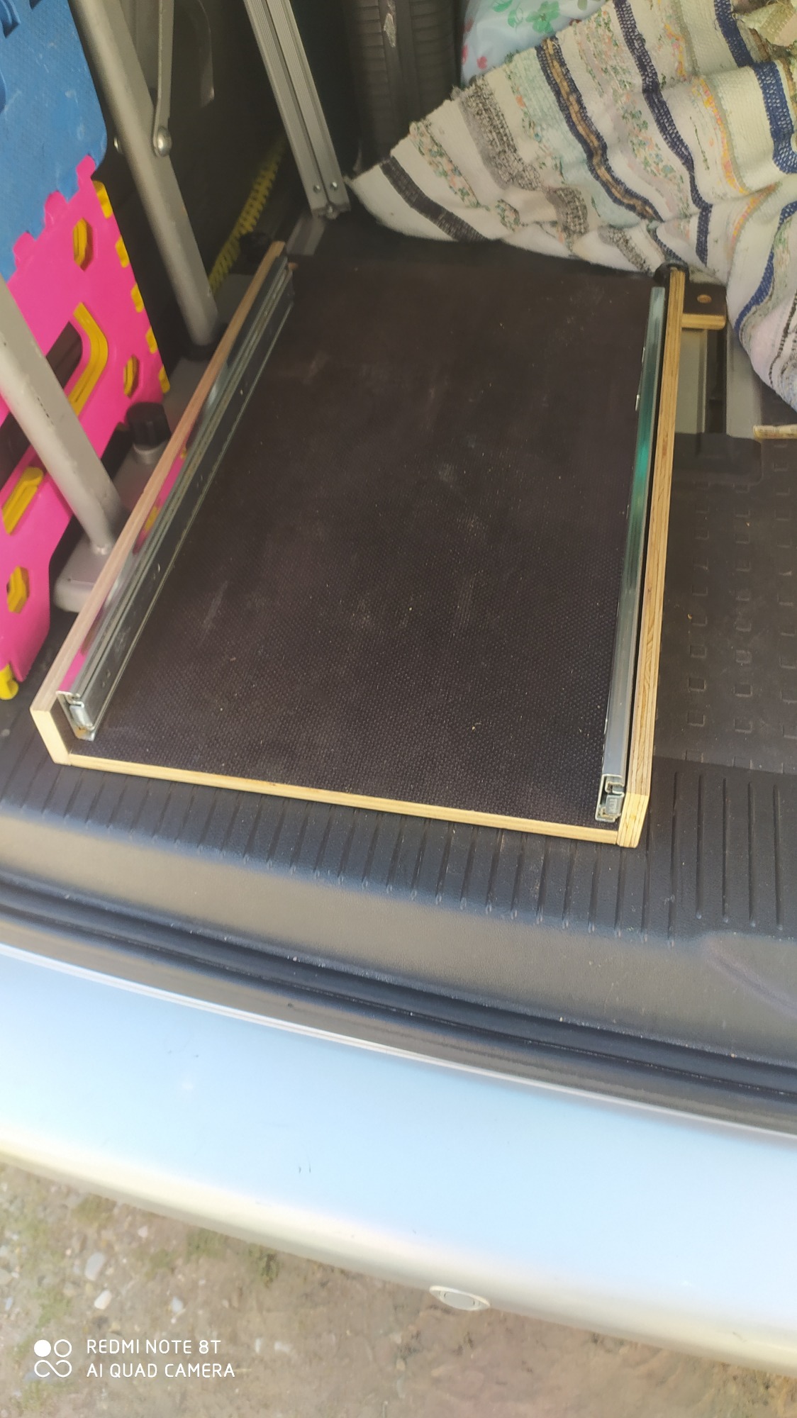

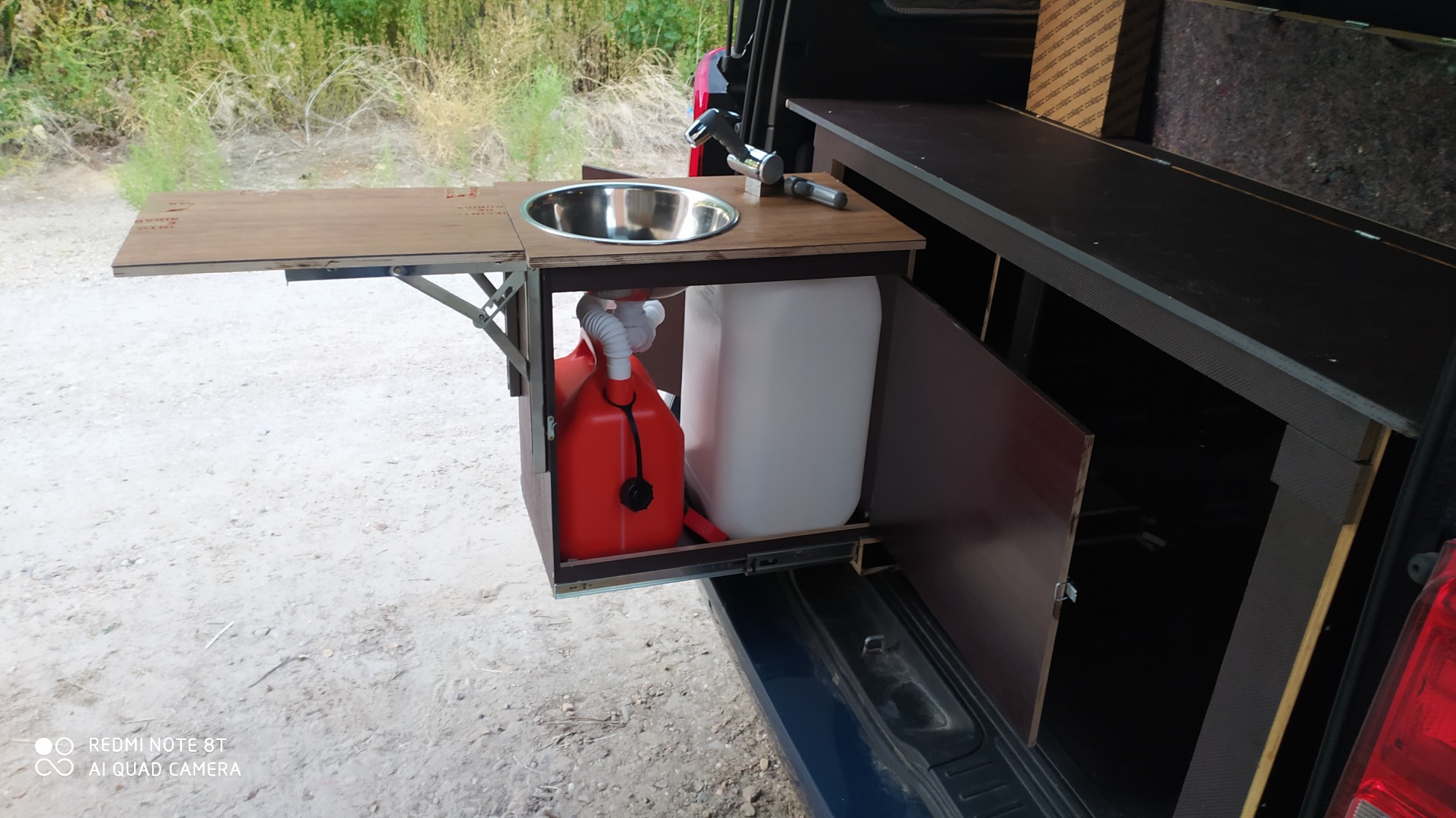

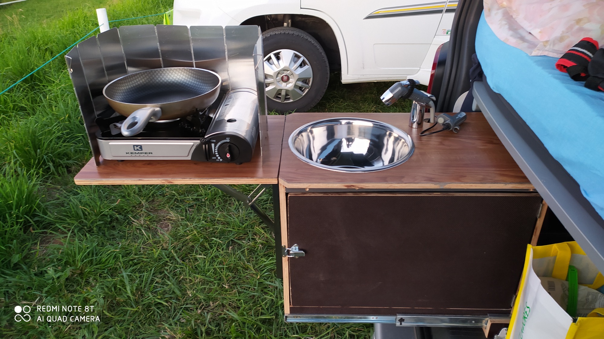

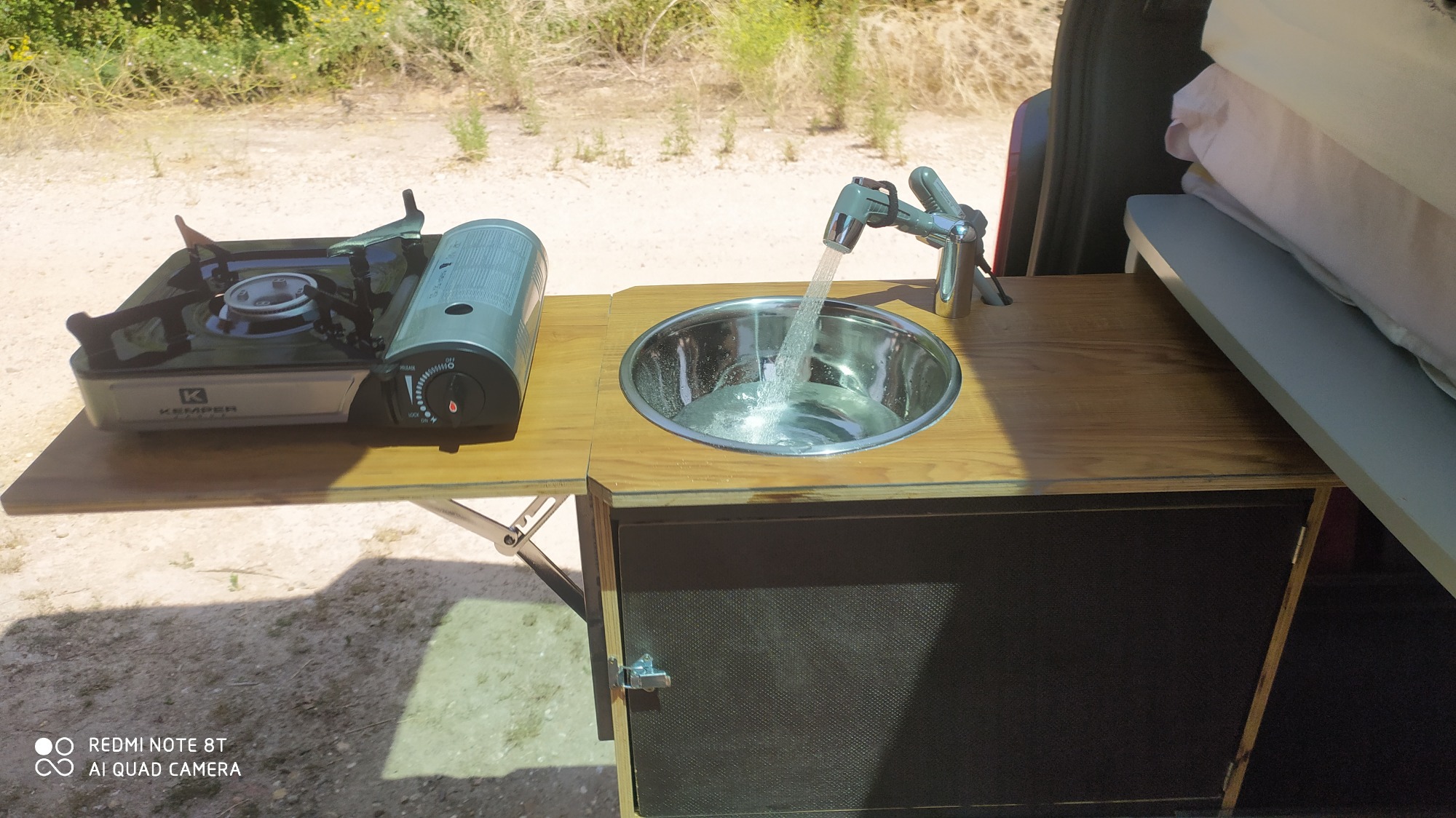

Comparto este brico de mueble para t5 multivan.
Necesitaba un mueble multifuncional que fuera fregadero y cocina a la vez además aprovechar para que fuera ducha.
Quería aprovechar a ponerlo debajo del multiflex por que no quería andar quitando y poniendo dicho multiflex ya que le necesito para la cama y también a diario. por aprovechar espacio y que no fuera un engorro poner una cosa y quitar otra.
Al mismo tiempo que fuera simétrico para poner al lado derecho o izquierdo de la furgo, y además con el añadido que se puede utilizar fuera de la furgo y también en la puerta lateral. Se puede enganchar a las guías y extraer hacia el exterior
El Material que he utilizado es fenólico de 12mm.
Dentro va un depósito de agua de 22 litros y uno de agua sucia de 10.
Muy difícil encontrar los depósitos para que entraran.
El grifo es a su vez la ducha extraíble , tiene alcachofa a mayores.
Y va a batería así que no necesito  de las baterías de La furgo para su funcionamiento.
La cocina es plegable para poner el hornillo a gas.
Bueno no será una maravilla pero a mi me hace el apaño.

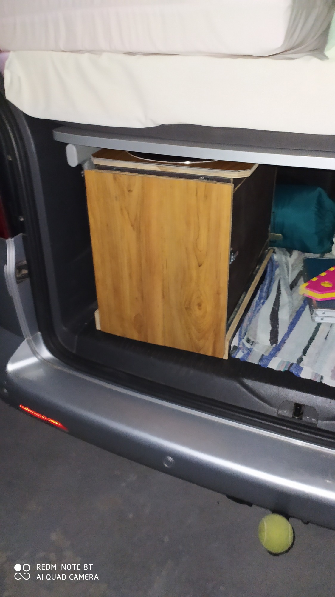

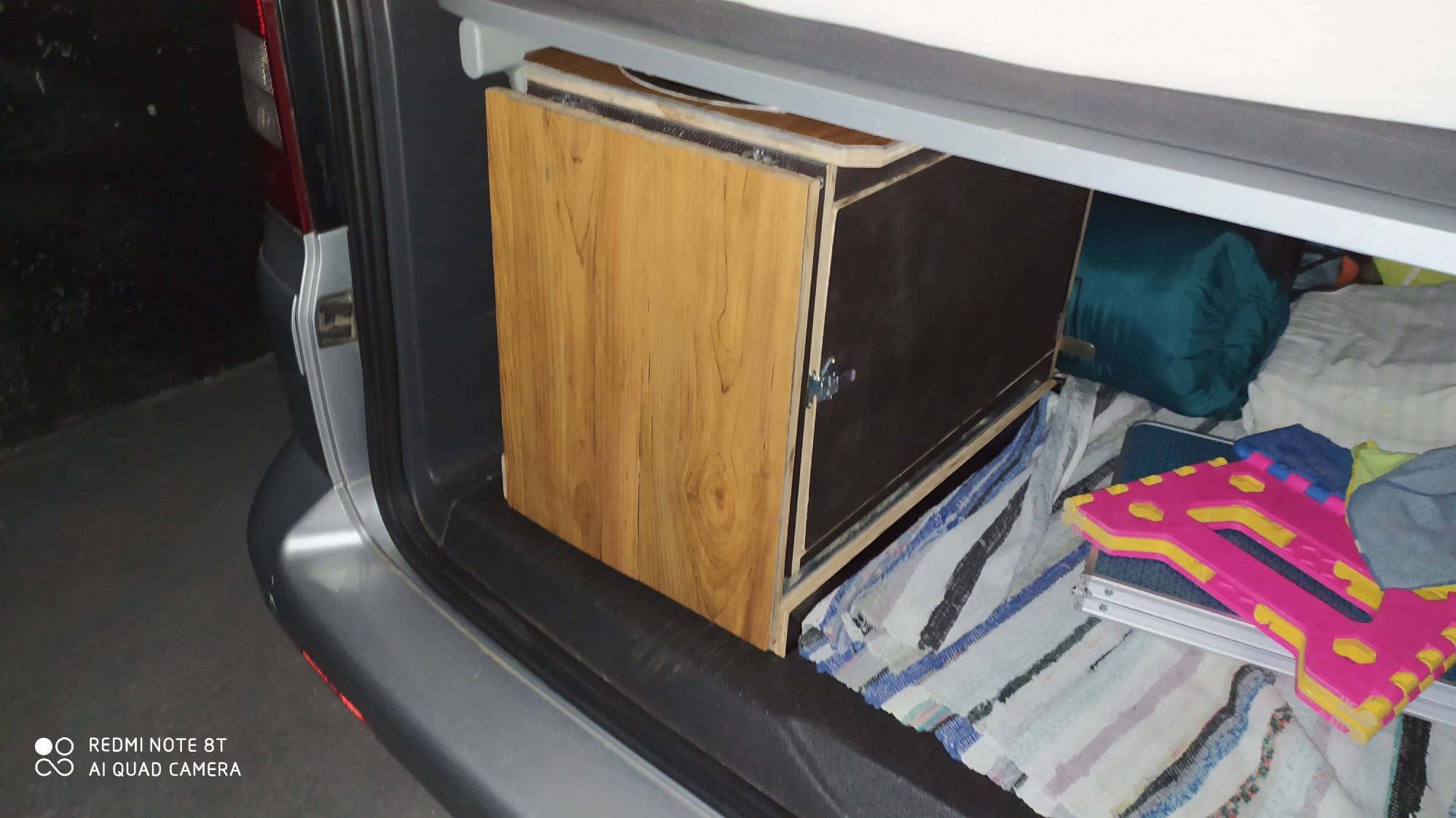

Me falta alguna foto cuando está guardado debajo del multi para ver como queda

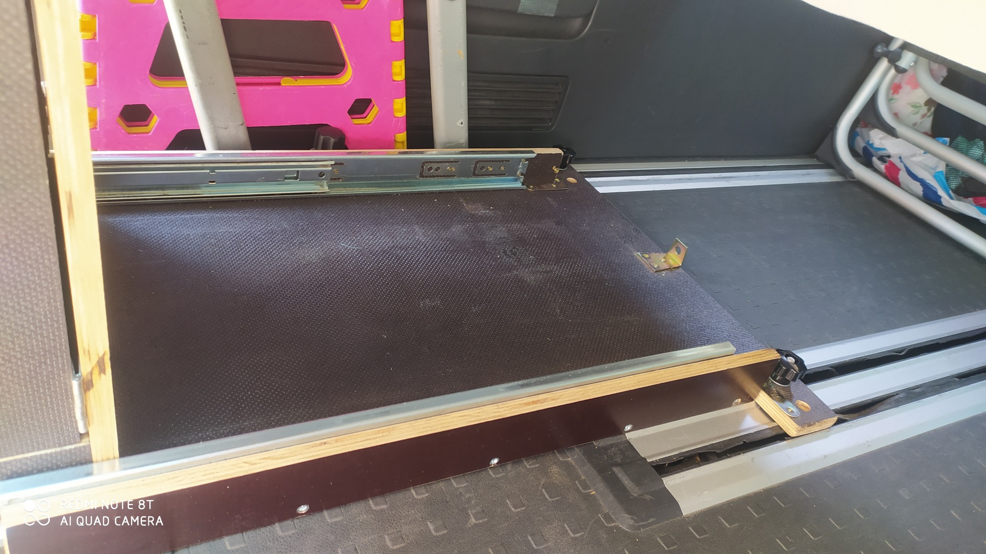

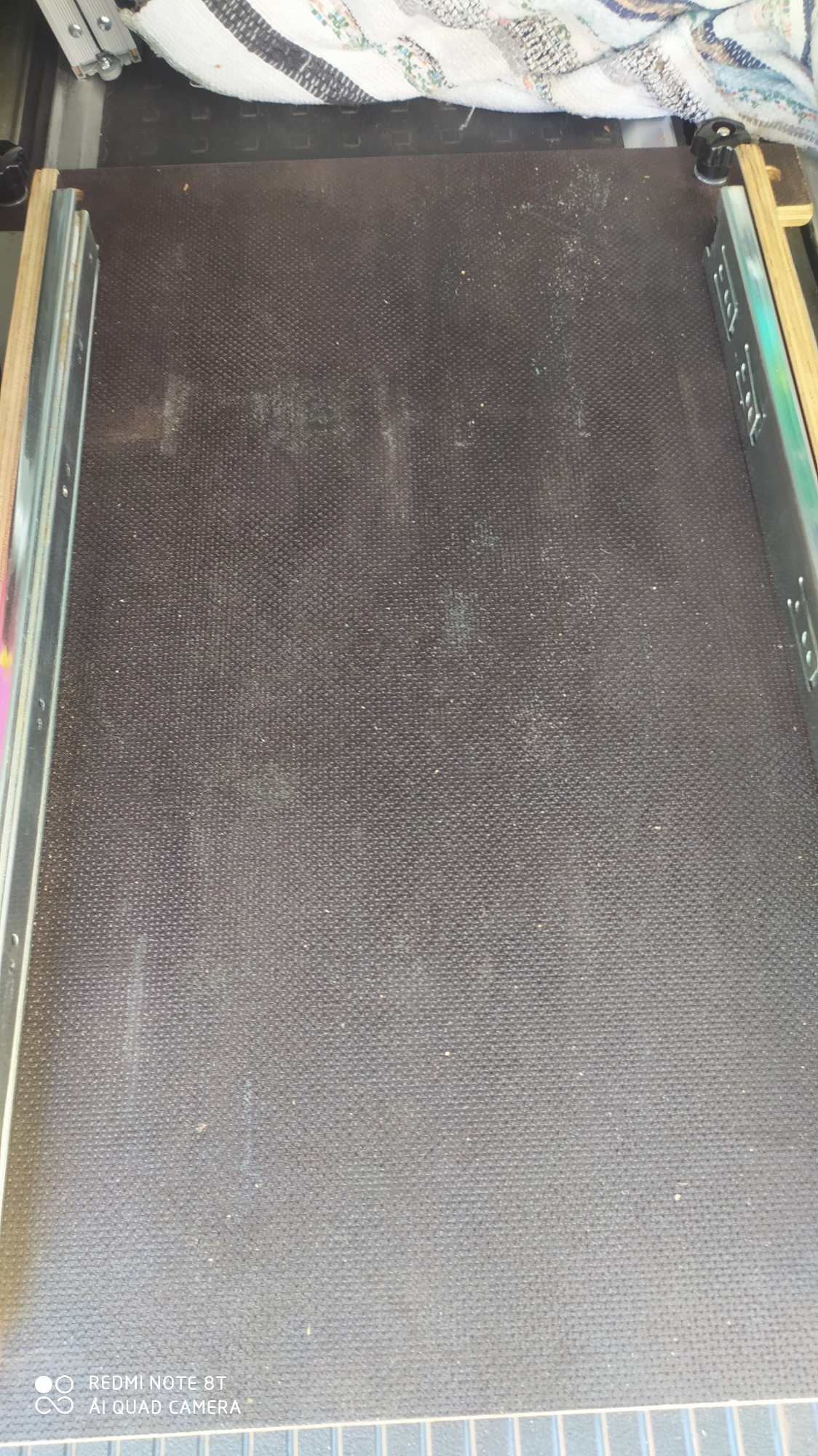

davat5
Añado un par de fotos de como queda recogida en el Maletero.

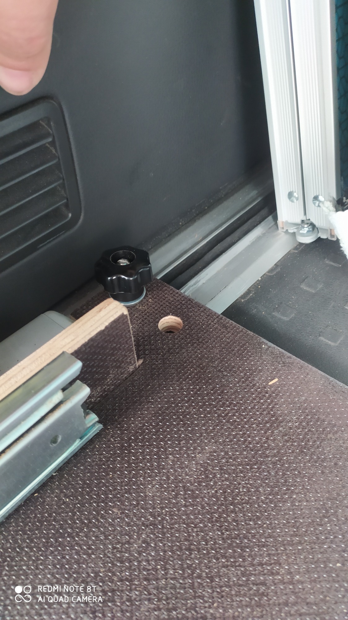

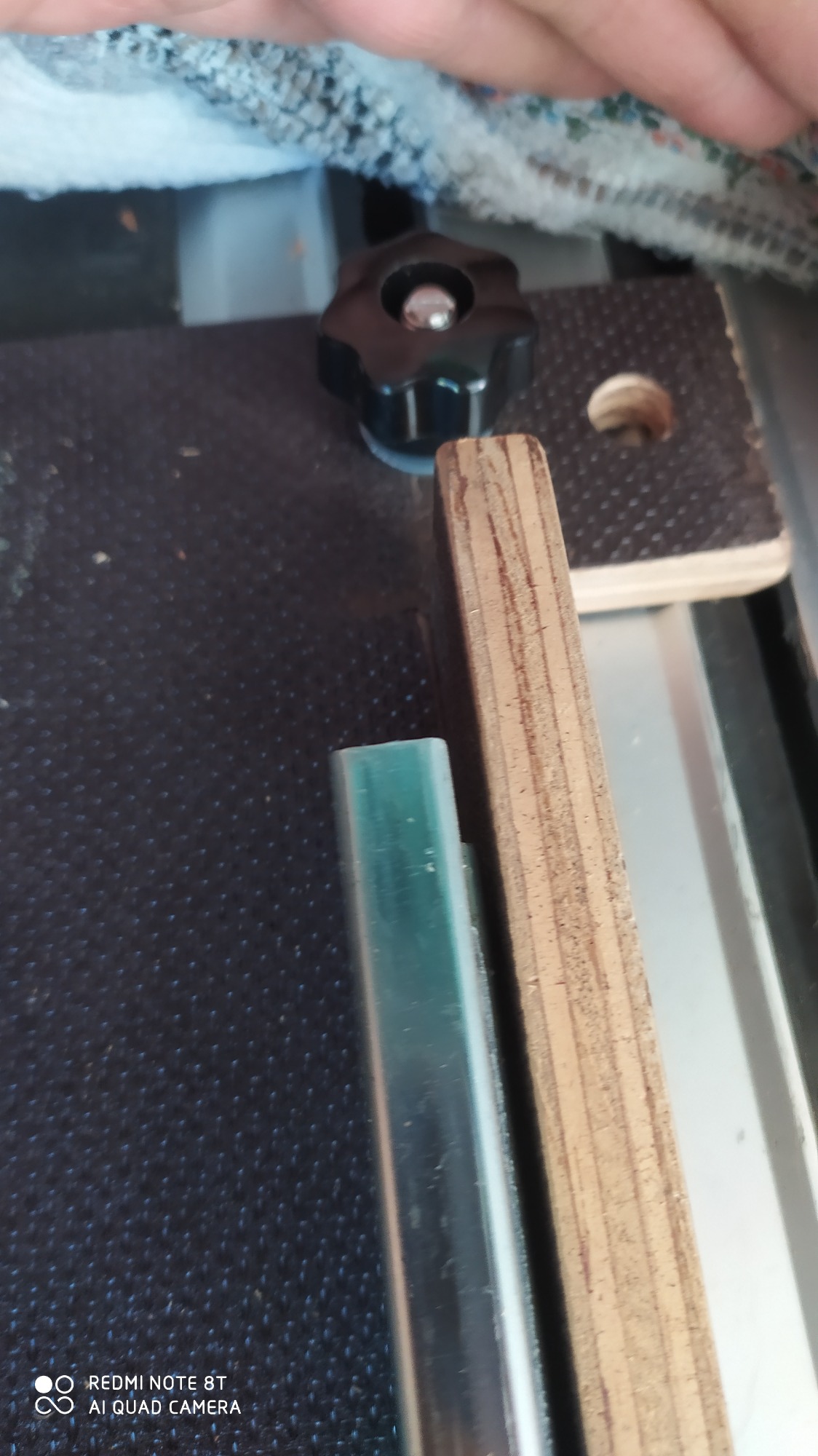

aremaki
Te quedó muy apañado y la fijación con pomo roscado también

Los depósitos quedarían así.
Esto es otro mueble primo hermano del mio que he preparado para unos amigos, para una Mercedes V.
