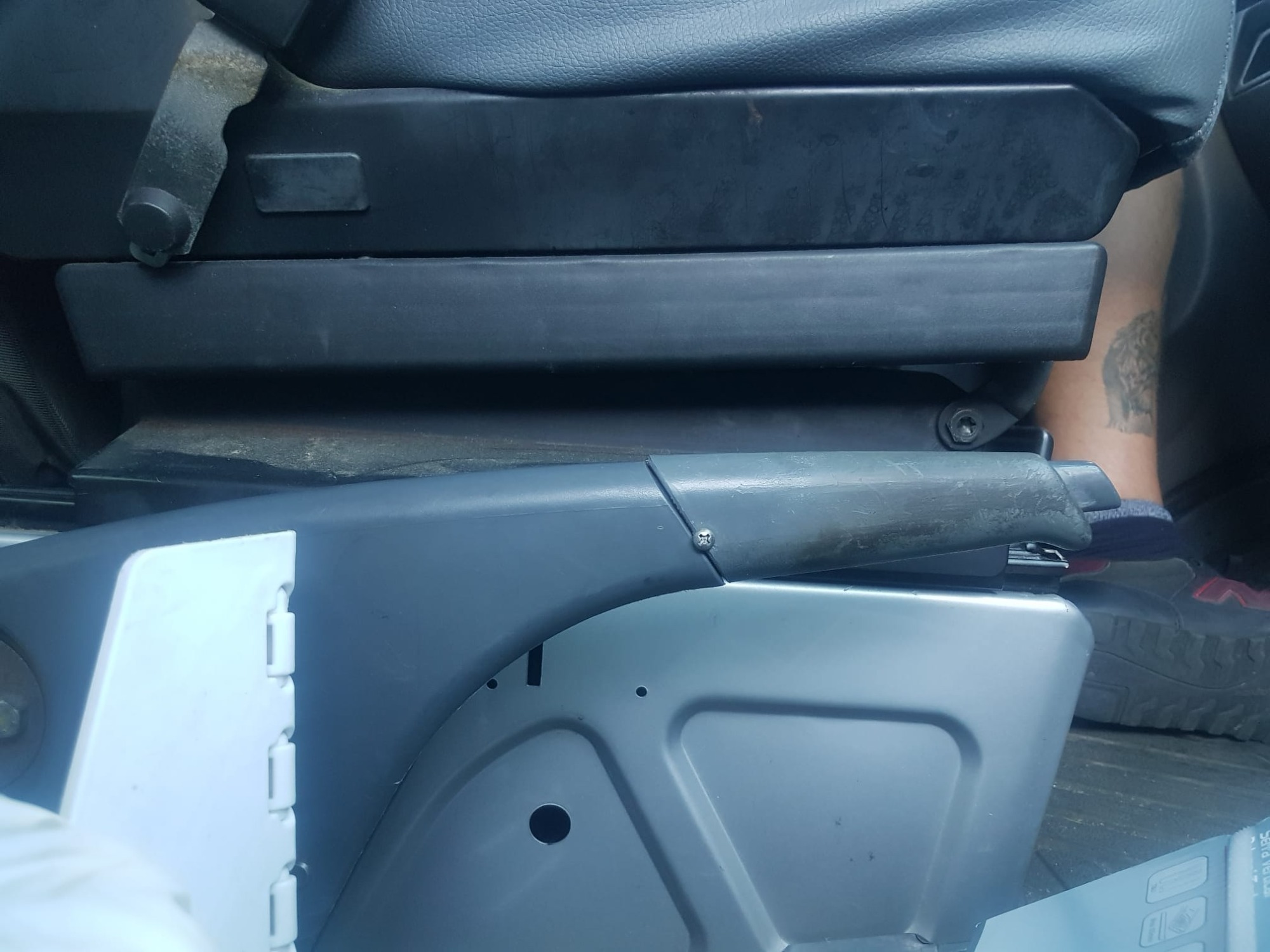

Pues he ahí mi duda. Quiero instalar bases giratorias en los asientos y veo que cuando quito el freno de mano, aun está mas elevado que la base, lo que me hace dudar si permitirá el giro o no. Por cierto, la bicha es una Mercedes Sprinter del 2005.
jabo
En vw t5, creo recordar, que unos 3cm , con bases scopema
