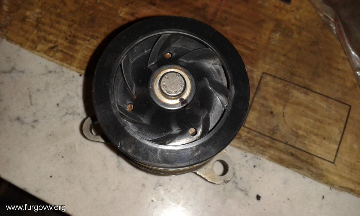

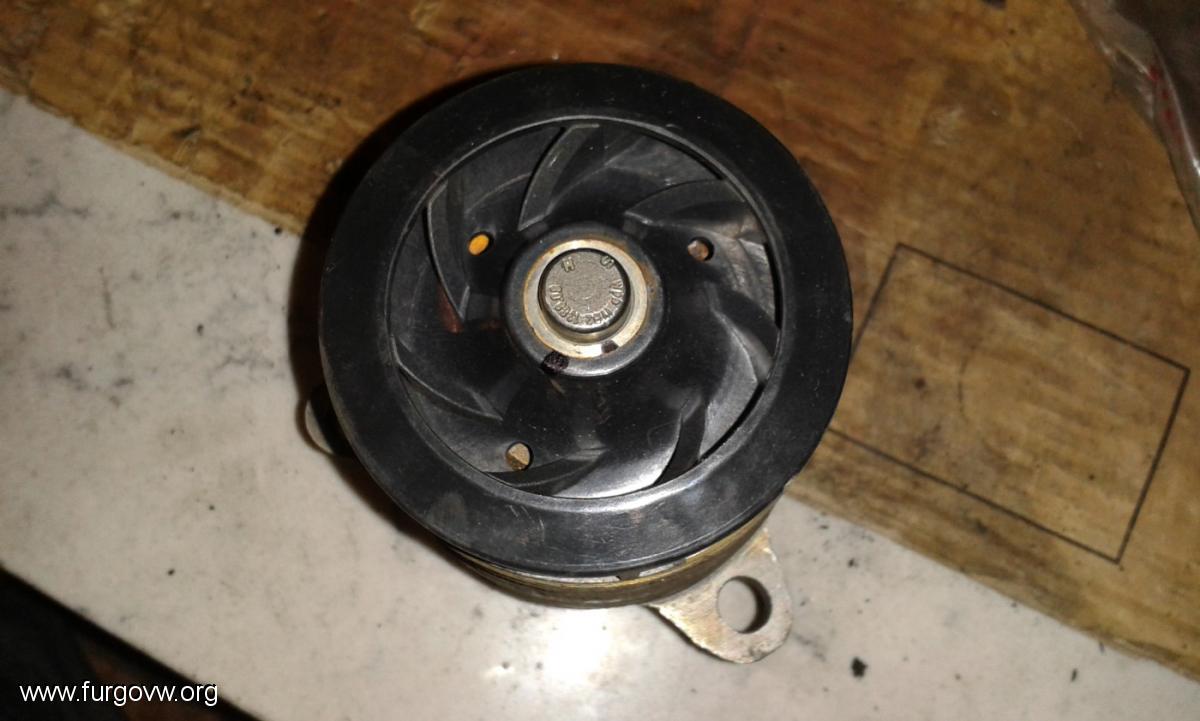

Hola, una habilidad que ha tenido mi bomba con turbina de plástico es que se ha desprendido la turbina del eje metálico y gira loca, es decir el eje gira y la turbina está parada.
La bomba de la marca SKF que puse hace 70.000Km lo ha cometido hace unos días y efectivamente se calienta el motor pero no tira refrigerante ni se lo ve por el aceite. Al sacarla, el eje estaba bien sin holguras.
Esta vez he colocado una de la marcha INA con turbina metálica. Ya veremos el resultado.
También decir que lubricar las juntas con anticongelante es poco efectivo. La bomba que he quitado SKF tiene la junta del lado del agua con una doblez en el labio, pequeña pero la tiene. Es esta ocasión lo he lubricado con grasa de silicona y para introducirla lo he hecho con el clásico mete saca, introduces uno y sacas medio y así todo el rato hasta que no entra más (el uno y el medio son valores abstractos).

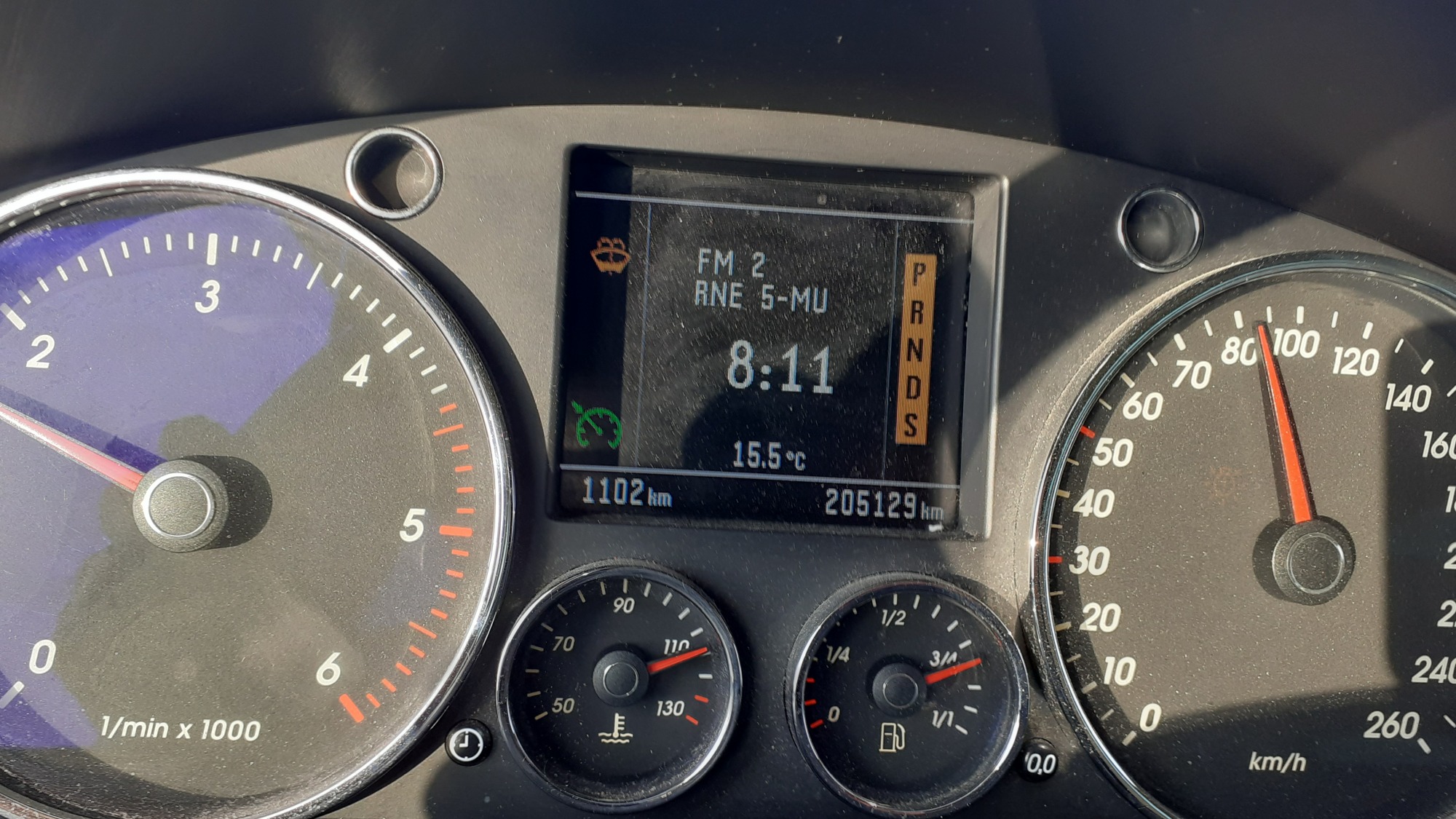

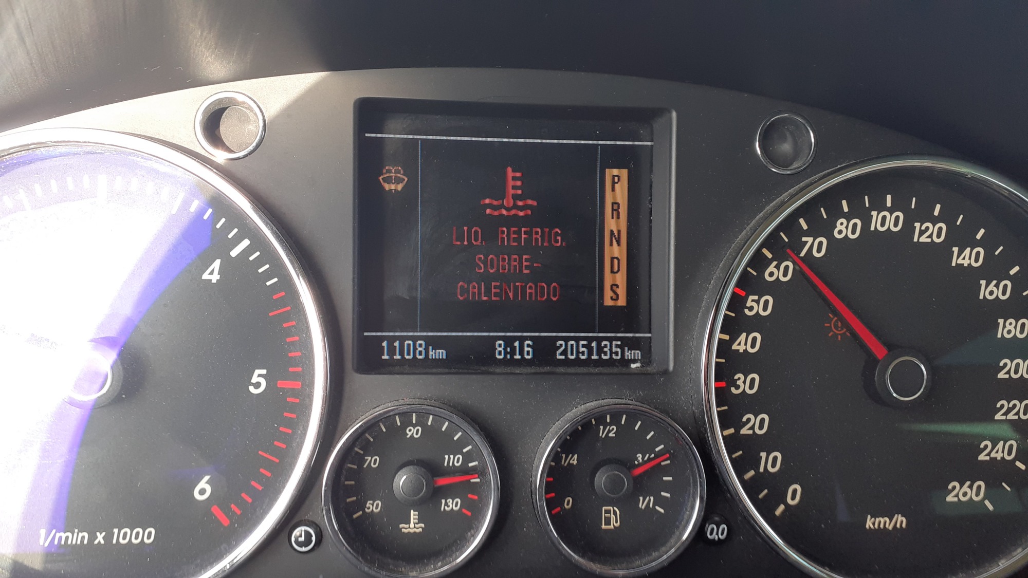

Buenas a todos/as soy nuevo en el foro, y realmente encontré este espacio, buscando información por un problema que tengo con mi Touareg R5, os cuento un poco.... Resulta que hace unos meses realize un viaje familiar a Asturias (soy de Murcia) y viajaba casi todo el tiempo a velocidad fija, con el disposituvo de velocidad de crucero 120km/h al pasar Madrid hay un puerto de montaña, y yo que viajaba en mi mundo, ni me percaté de ello, la cuestion es que en mitad del puerto de montaña... saltó en el panel el aviso de temperatura de liquido refrigerante... bajé la velocidad y realice el resto del viaje vigilando la temperatura, que siempre iba altilla..., al regresar a Murcia, lleve el vehiculo a un taller, donde les dije lo que pasaba y me dijeron que lo revisarian, unos dias despues me dijeron que la bomba del agua, estaba funcionando, pero los radiadores estaban muy sucios y medio obstruidos, los limpiaron, purgaron los mismos y lo volvieron a montar todo (factura 400€)
  Me lo entregaron y me dijeron que si despues de eso, se sigue calentando, seguramente sea la junta de culata... yo probe el vehiculo y si bien no se soluciono el problema si al menos podia circular a 100km/h sin que se calentara ( lo uso para ir al trabajo 25km al dia) asi que de momento me hacia el apaño... pero llevo una semana (si se que estamos en pandemia, pero yo estoy obligado a trabajar), en la cual el coche al poco de salir empieza a calentarse y se dispara la temperatura, ya circulando a 60 o 70, se calienta... ¿algun consejo?, ¿alguna prueba que pueda hacer para saber si es la  bomba del agua o la culata?. Les comparto un par de fotos para que veais lo que comento.

Buenas, para empezar no la lleves a los mismos mecanicos y haz una reclamación para qué te devuelvan el dinero. Esta claro qué los radiadores están bien, en teoría los han verificado, o éso dicen...Al tema,yo diría al 90% bomba de agua, es un problema habitual en las de aspas de plástico, se desprenden del eje y les cuesta hacer frente al flujo para mantener la tempera...Otra es el termostato que no abre del todo.
