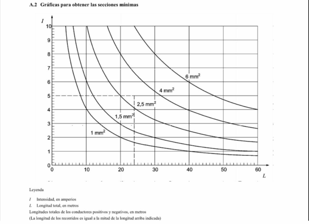

Tacho
Cito aqui el mensaje de Enrique que creo es muy util:
Cita de: loratpenat en Abril 26, 2020, 02:21:08 am
Hola
Una caída de tensión de 1,5% me parece exageradamente baja. Mientras el fabricante de la nevera no exija otra cosa, la norma UNE 1642-2 "Vehículos habitables de recreo. Instalaciones elećtrica a muy baja tensión a 12 V en corriente continua. Parte 2: Autocaravanas" permite que la caída sea de 0,8 V, que para 14m de cable (ida y vuelta), con una sección de 1,5 mm2 va justo y si quieres ir tranquilo, con 2,5 mm2 va que se mata.
Te incluyo la gráfica que trae la propia norma.
Saludos. Enrique
