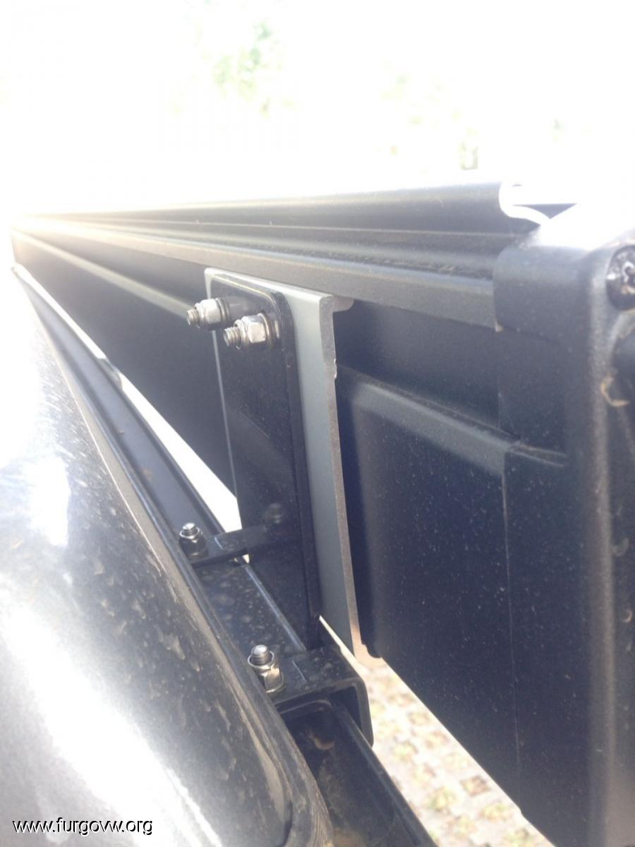

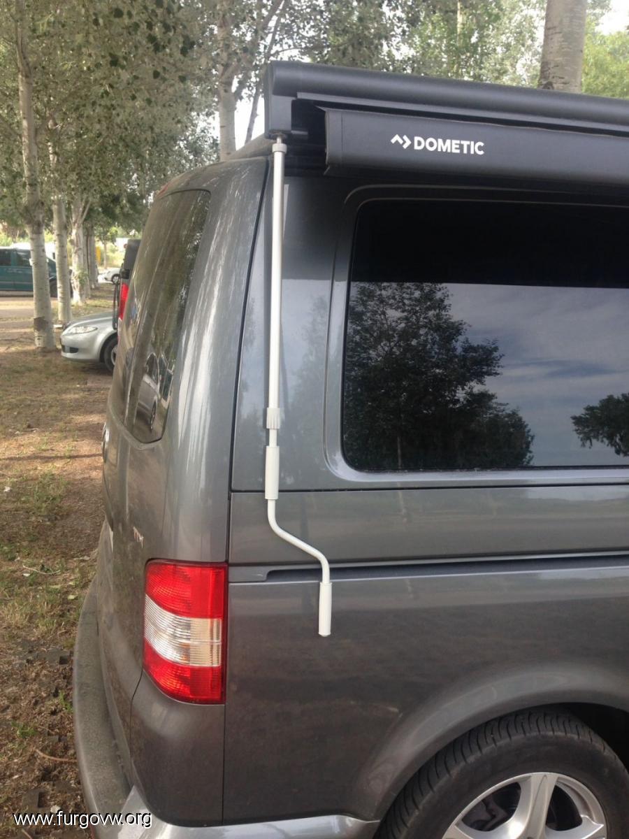

Aquí les muestro unas fotos de como va anclado a la guía Reimo el toldo Dometic.
También recorté la manivela (a la mitad), ya que es demasiado largo. Ahora cabe mejor dentro la furgo y va mucho mejor para abrir y cerrar el toldo.

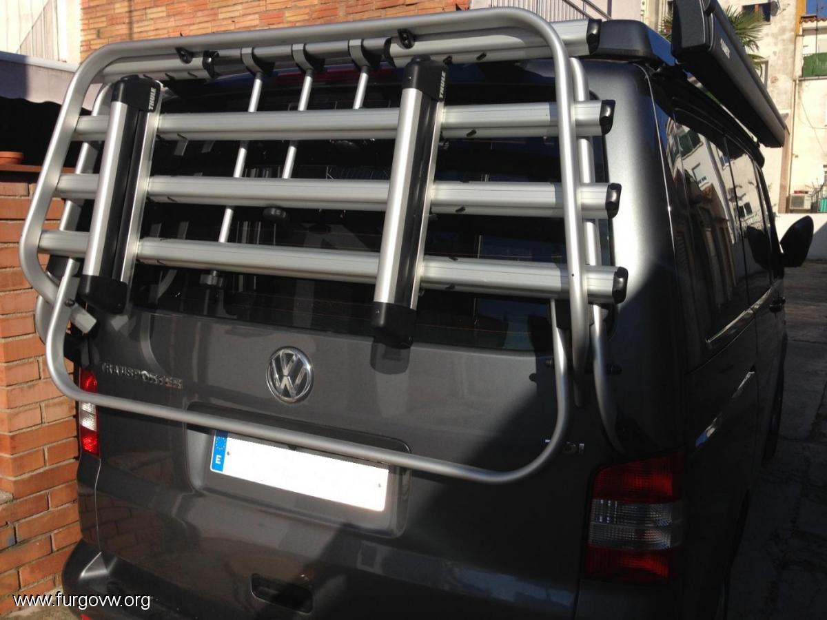

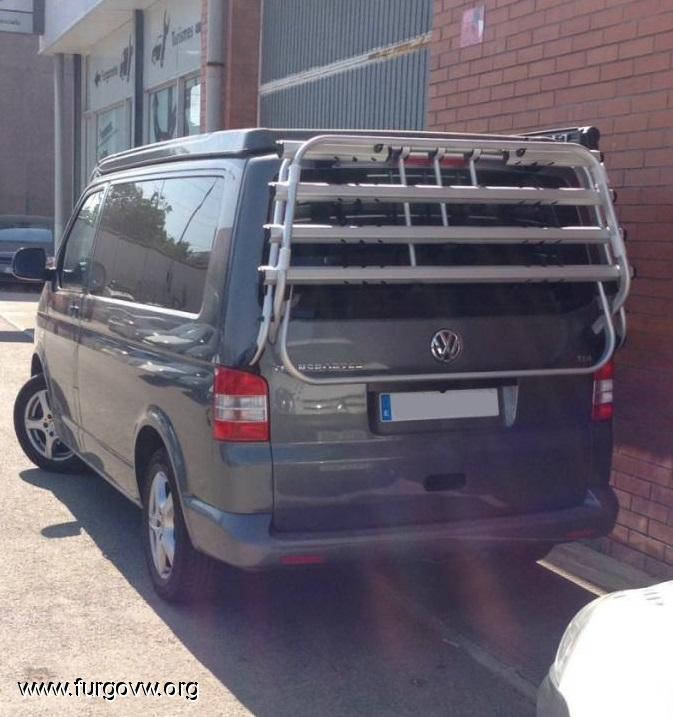

Y finalmente, tras pasar por la Concentración FurgoVW de la Ballena Alegre, nos hicieron una oferta para el portabicis original que no pudimos ( o no supimos) desaprovechar, y aquí está! Recién salido del taller.

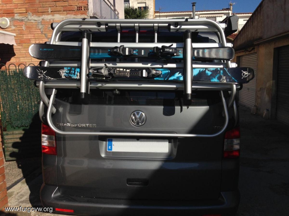

Con una ganas locas de que llegue ya la temporada de esquí, esta semana he comprado unos portaesquís thule en wallapop (50€) y los he instalado en el portón trasero sobre el portabicis. Este es el resultado:
Saqué la idea de salvardu; este es el brico: https://www.furgovw.org/index.php?topic=311987.30
En mi pueblo ya había visto a alguien que los llevaba así, y me gustó. Cómo nuestros esquís son de 160 y 168cm, practicamente no salen nada los lados.
Hay que decir que no es la mejor opción en cuanto a comodidad y practicidad (ya que se necesita de 2 personas para colocar y sacar los esquís), pero realmente tienen muy buen agarre, quedan muy bien integrados, y no alteran la altura de la furgo.

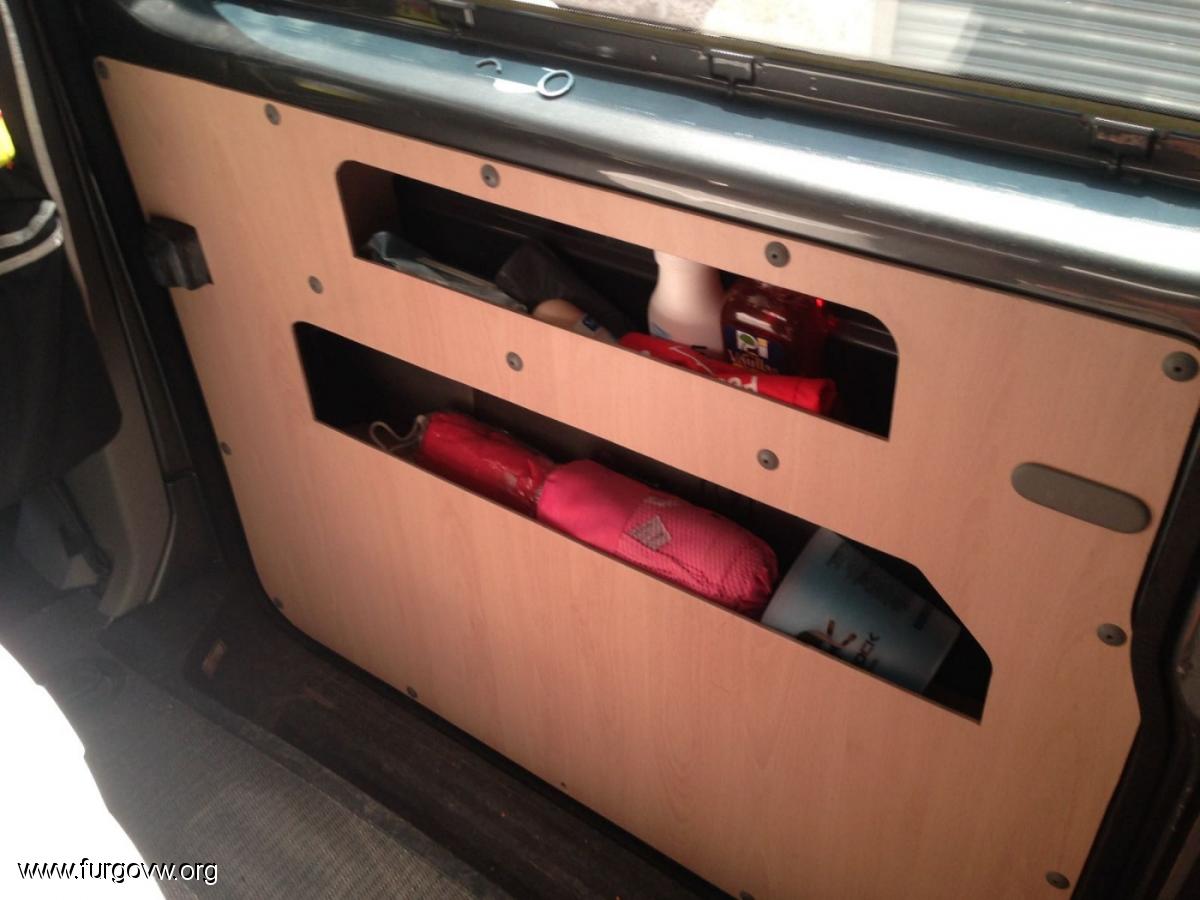

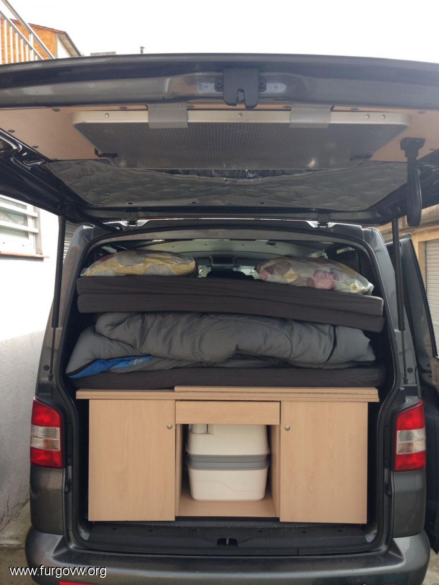

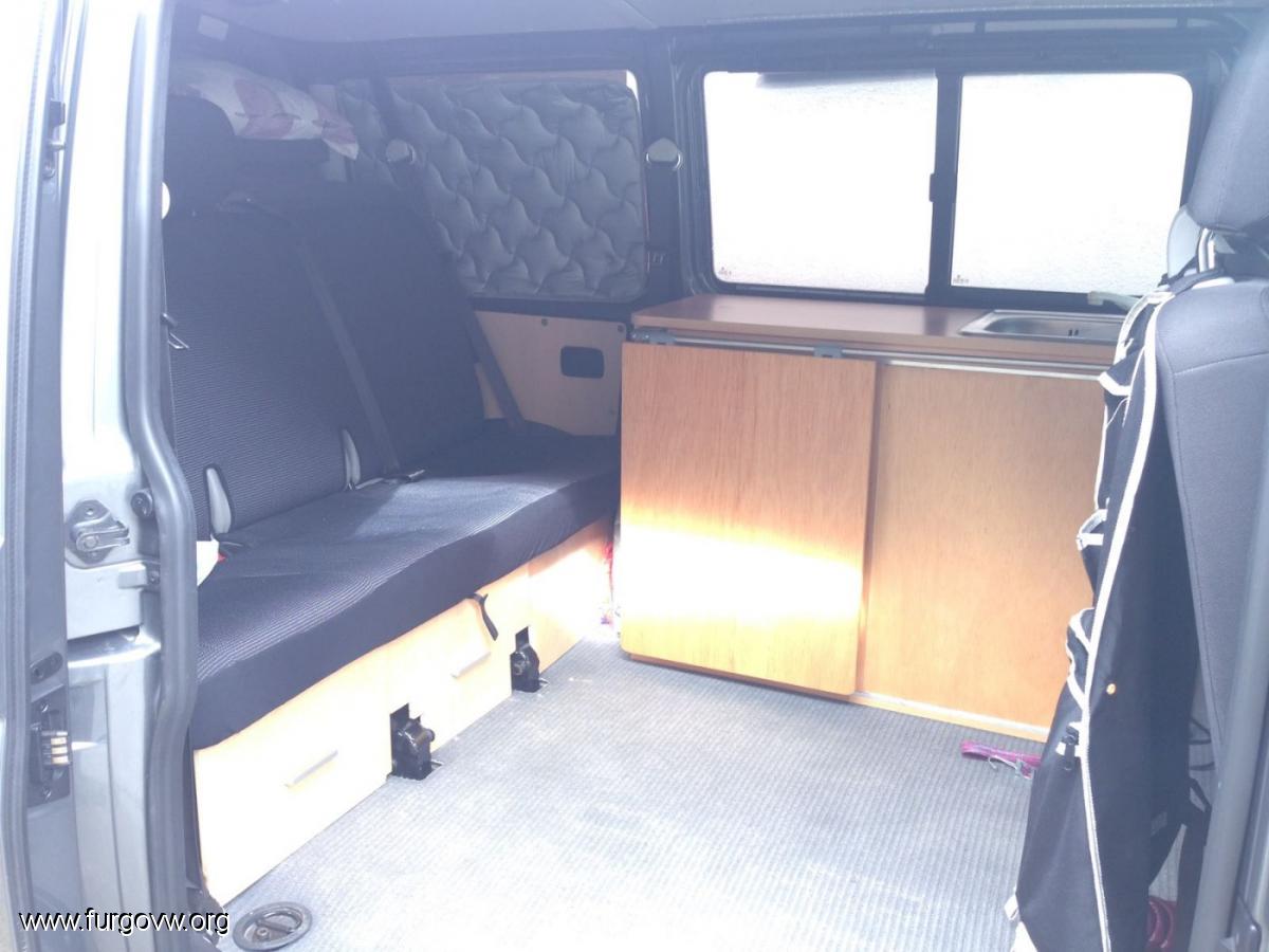

Cita de: vilasecasj en Marzo 11, 2018, 15:27:53 pmNos decantamos también por cambiar los paneles originales por unos de color roble y montarnos unos cajones debajo el asiento. Los paneles son de DM y los cajones de contrachapado.
Nos aventuramos en recortar el panel de la puerta lateral para poder usarlo como organizador.
Este es el resultado del interior.
Este es el resultado final del maletero. Colocamos unos soportes en el portón trasero que usamos para poder guardar la mesa de camping, muy recomendable.

Buenas,me gusta la brico del panelado lateral y portón.
Como sujetas los paneles?que modelo de grapas son o son remaches de plástico?
Un saludo y gracias.
