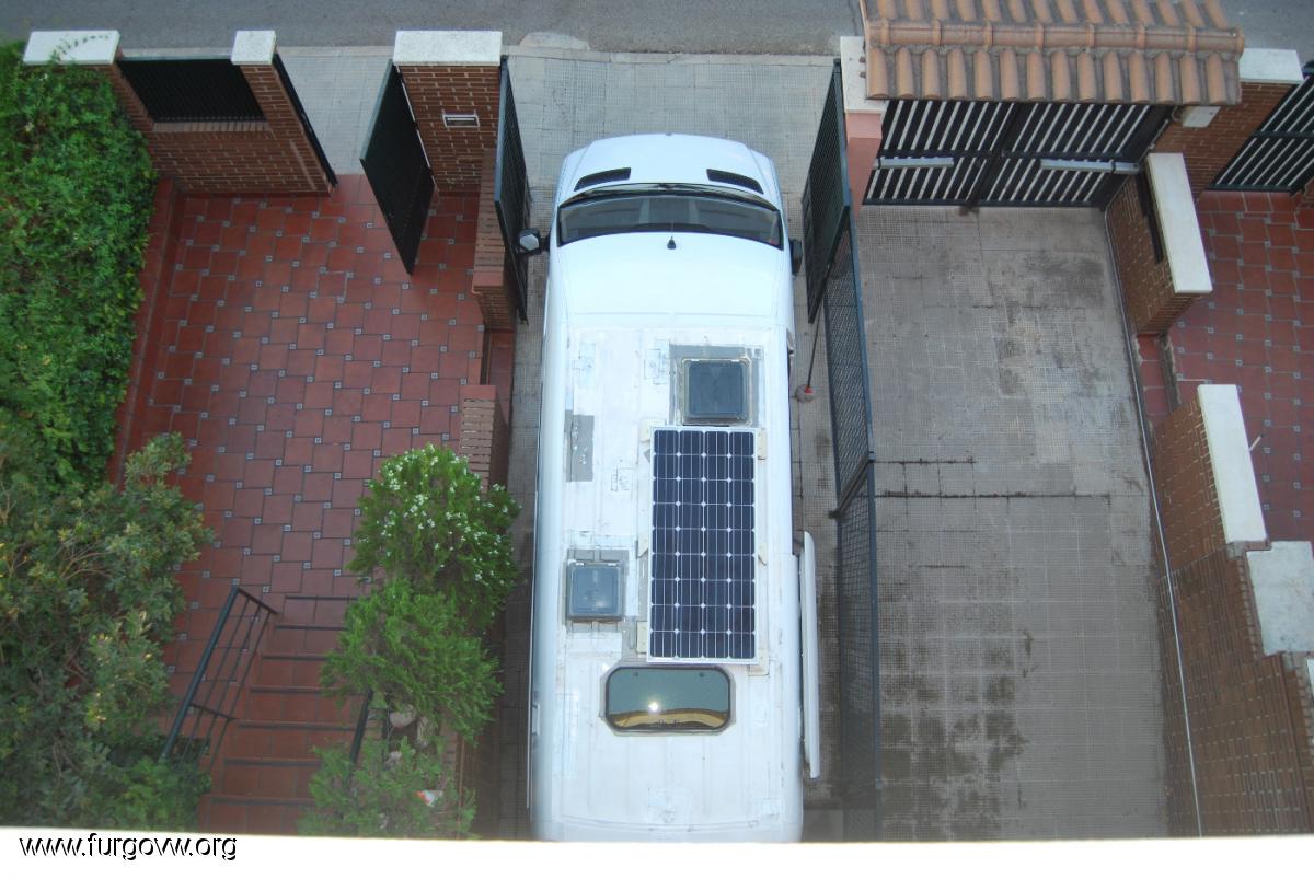

ANDREUVI
Acabo de ver todo tu hilo y estupendo menudo cambio de como la cogiste y como las has dejado, muy buen acabado y te lo has currado de lo lindo con la radial reparando los daños del piso, me gusta el cajón que te has fabricado con el tema de la electricidad, y ante todo ingenio en el tema del deposito de aguas sucias, yo lo que haría de ti es pintar aunque sea con brocha o como puedas el techo pues creo que desmerece con el resto de la Furgo. pero nada ahora a disfrutar de todo el esfuerzo de trabajo y económico. .palmas
Superman
Cita de: ANDREUVI en Noviembre 07, 2016, 23:00:50 pm
Muchas gracias por los comentarios  :).
El techo necesita otro repaso para dejarlo bien. Esperare a que vuelva el calor para pintarlo.
Salu2.
