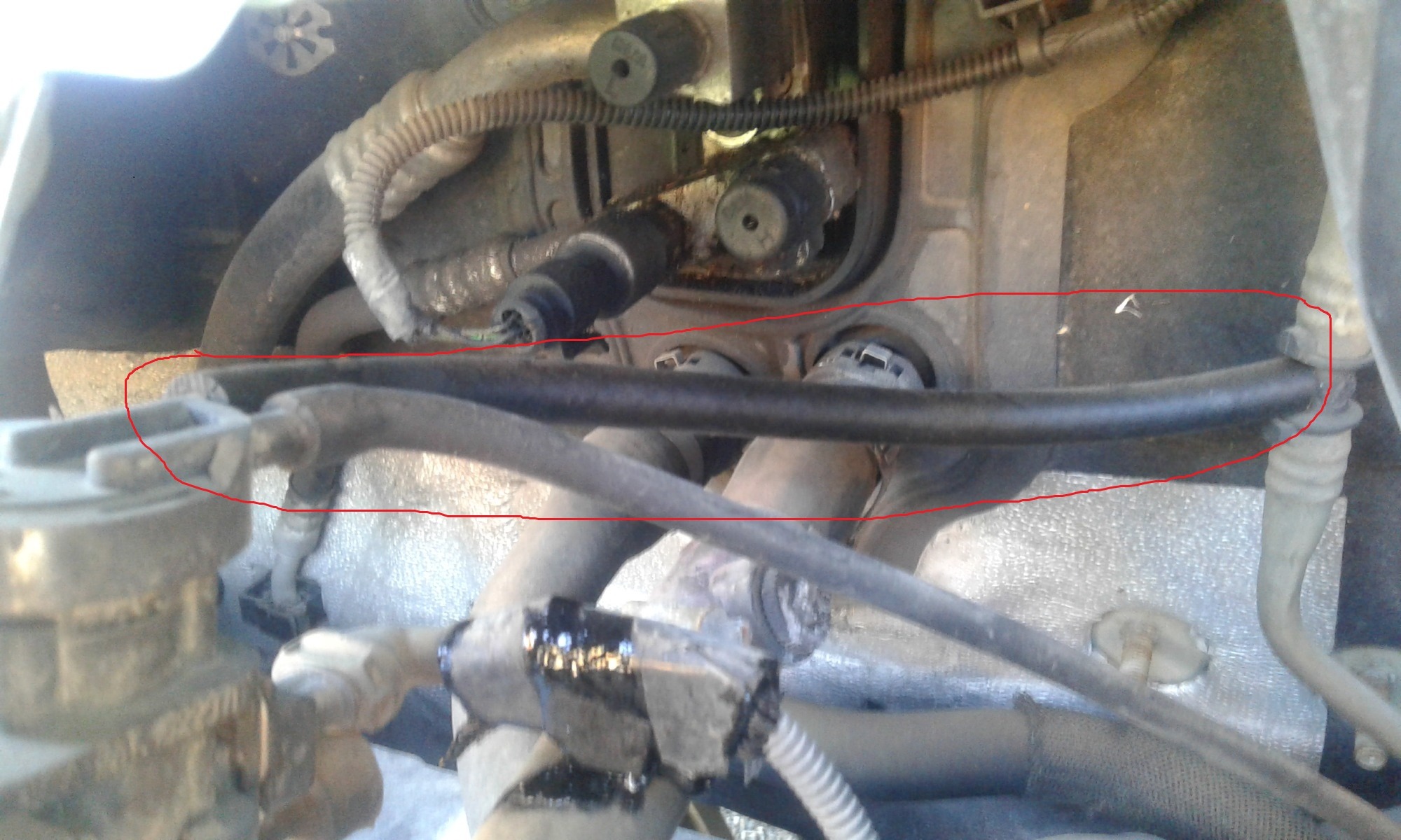

A mi me paso lo mismo, cada vez salia un error diferente y era un puto tubito con una rajita de 1cm mas o menos y por 1 euro compre un metro de tubo y solucionado, no volvio salir ningun fallo. ¿De que año es tu furgo?
sativo
Dany harley ya he visto de que año es tu furgo en otro hilo, mira a ver si la egr es mecanica o electronica, si es mecanica mira a ver las entradas de la admision a la egr que son dos tubitos finos de goma y a ver si tienes suerte y es esa chorrada que da muchos quebraderos de cabeza.

Cita de: sativo en Septiembre 18, 2025, 14:09:55 pmHola, yo creo que puse gotos aki en el foro hace años pero no se como verlo. No veo la galeria como se veia antes, ultimamente no entro mucho por aqui.
Me ha costado revisar muchas páginas de tus respuestas en el foro, pero la he encontrado.
Esta tarde reviso ese tubo. ¿Imagino que es el que he marcado de rojo, verdad?
A ver si hay suerte y era esa milonga  .meparto

Cita de: dany.harley en Septiembre 23, 2025, 13:26:12 pmMe ha costado revisar muchas páginas de tus respuestas en el foro, pero la he encontrado.
Vaya curro te has pegado jjj, esos tubos son. A ver si tienes suerte.
