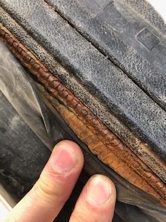

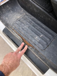

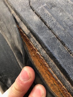

Hola foreros, tengo una cali del 2017 y ayer me di cuenta de esto... alguien mas con este problema?
Muchas gracias!

Para empezar esa goma la tienes rota, tranquilo que el escalon está bien, eso que ves oxidado viene con la goma, a mi me las cambiaron en el taller hace poco, eso sí 350 pavos las 2 gomitas...

Quizá al romperse la goma por éso se ha oxidado

Y que te piensas que valen esas gomas? Más de 100 pavos cada una, luego sumale que tienen que desarmar peldaños y todos los guarnecidos de alrededor, unas 3 horas de curro.

Esta es la goma cortada de perfil, lo que tu ves oxidado es la chapa que está por dentro de la goma.
