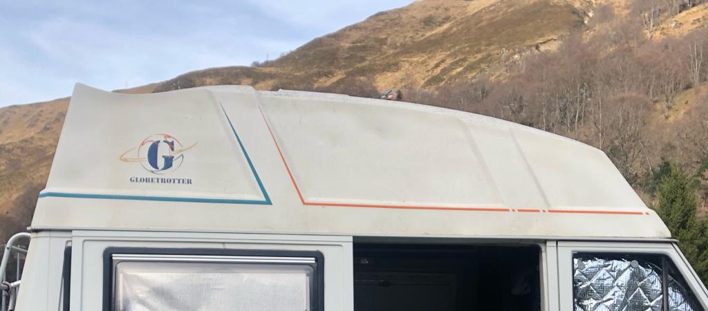

Por cierto aprovecho el hilo, mi techo es este por si a alguien se le ocurre como podria ponerlo tambien, ya que el techo al ser curvo no se si una flexible podria flexar tanto o como habria que pegarlo.

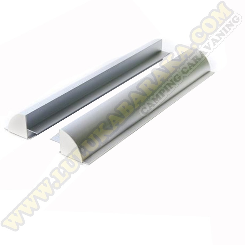

Por ejemplo:
Una flexible de.buena calidad, posiblemente en ETFE, puesta a lo largo aguanta perfectamente la curva que tiene el techo en la parte frontal, y además le vendrá bien para recibir mejor la irradiación si aparcas apuntado al sol con el morro..
Yo copié la curva en un listón de madera y luego lo probé para acercarme lo máximo posible y luego recorte la curva en el aluminio del panel fijo que es más barato y parece que tiene mejor soporte
