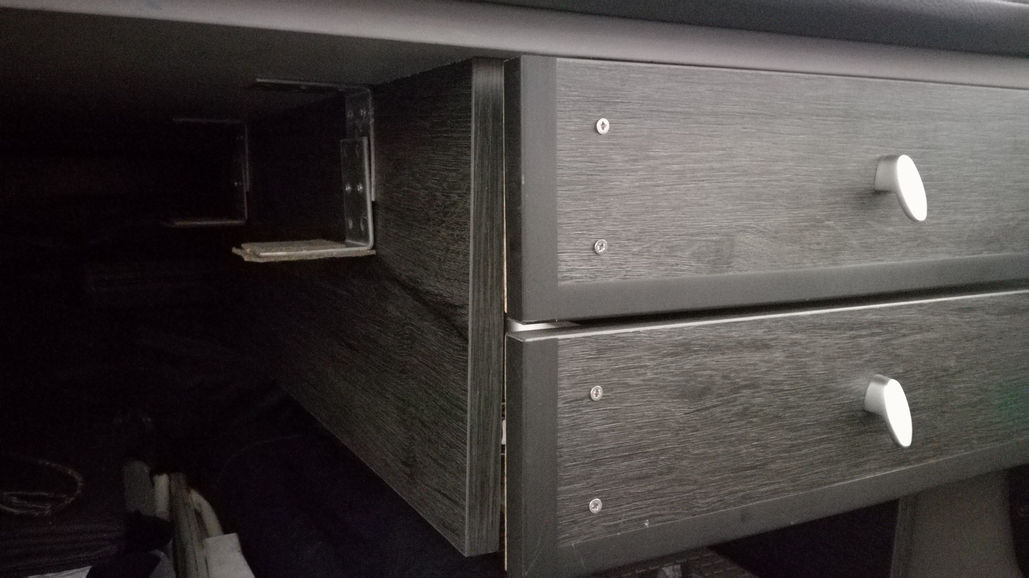

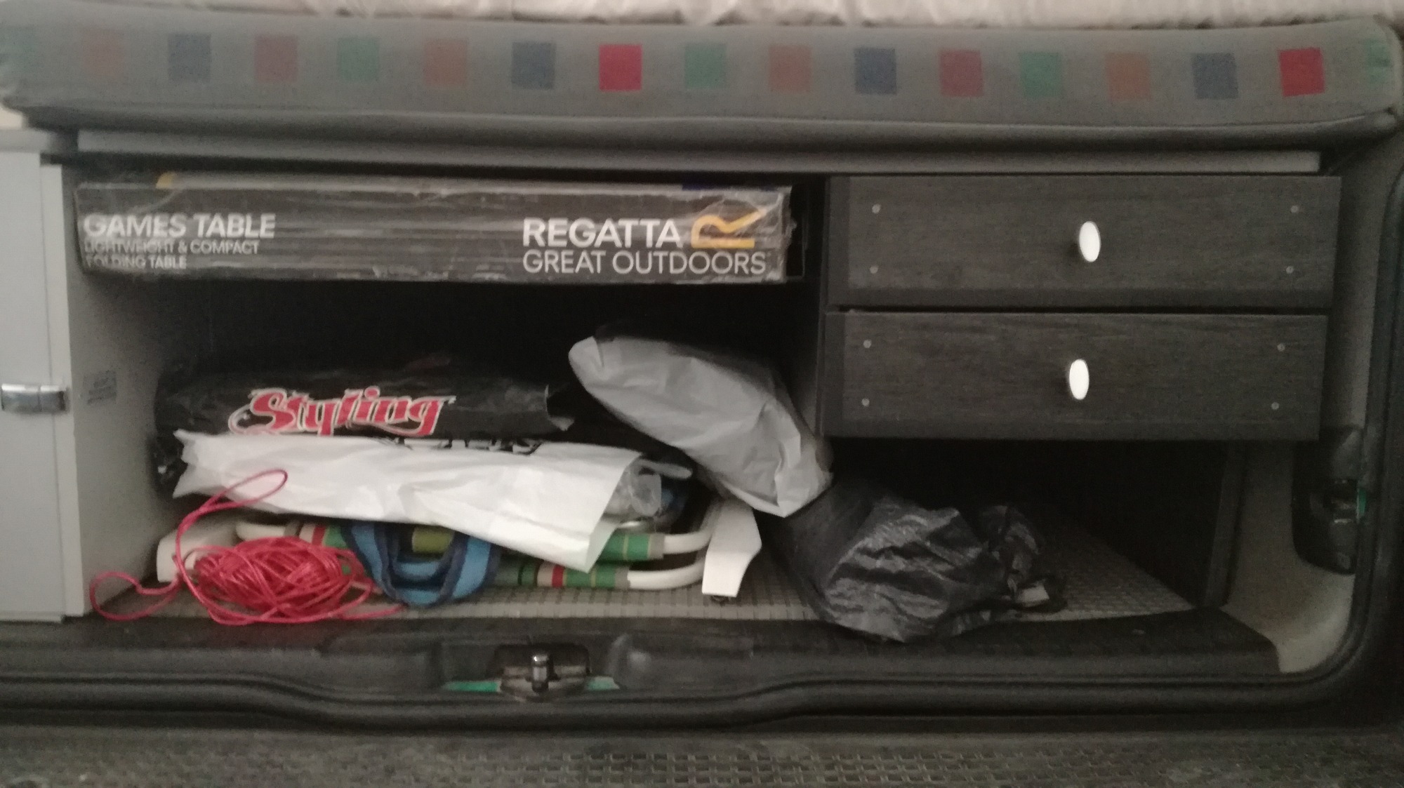

yo he puesto dos cajones uno encima, o debajo  .meparto, del otro en la tabla de la cama. ocupando la mitad (horizontal) del maletero d<pq en la otra mitad tb "colgada" de la cama meto la caja de la mesa exterior.
dos escuadras perforadas para cada lado del cajón, no necesitas tornillos de madera muy largos y en vertical pones en cada lado una tabla donde pondrás las guías de los carriles del cajón.
no puedo añadir fotos, pero si pillas la idea y con el foro de brico espero que te sirva

Cita de: Disidente en Marzo 24, 2020, 22:23:20 pmyo he puesto dos cajones uno encima, o debajo  .meparto, del otro en la tabla de la cama. ocupando la mitad (horizontal) del maletero d<pq en la otra mitad tb "colgada" de la cama meto la caja de la mesa exterior.
Ahí van las fotos, a ver si se ven y se entiende bien
