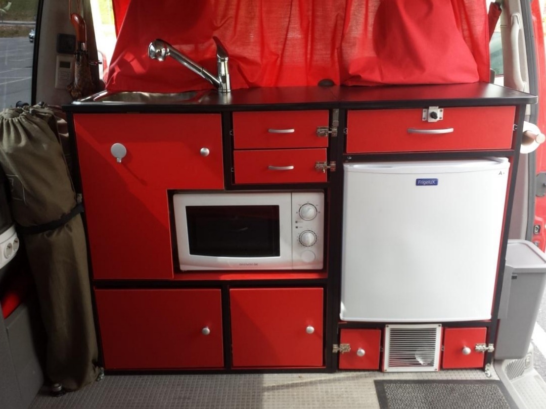

Buenas, estoy diseñando como va ir mas o menos el brico de mi Ford Tourneo, la idea que tengo es poner un fregadero pequeño con un grifo-interruptor y de alguna manera....poder acoplar una mangera-ducha al grifo. Sabeis si estos grifos-interruptor tiene rosca en la punta (donde suele llevar el filtro) para poder enroscar cuando hiciera falta la mangera-ducha? O se os ocurre alguna otra maneta de acoplarlo? Se que hay grifo extensibles pero se me van un poco de precio.Los que he visto
Antes en mi T4 tenia un grifo extensible pero sin interruptor....le puse un pulsador en el suelo para accionar la bomba.
En la foto vereis como tenia antes....

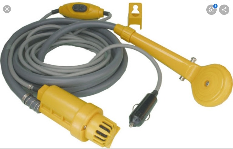

También se me ocurre hacerle otra agujero al bidón de agua (con tapón) y comprame una ducha portátil de estas , y cuando me haga falta solamente es meter la bomba en el bidón y listo. Igual es menos complicado.Que opináis??🤔🤔🤔
