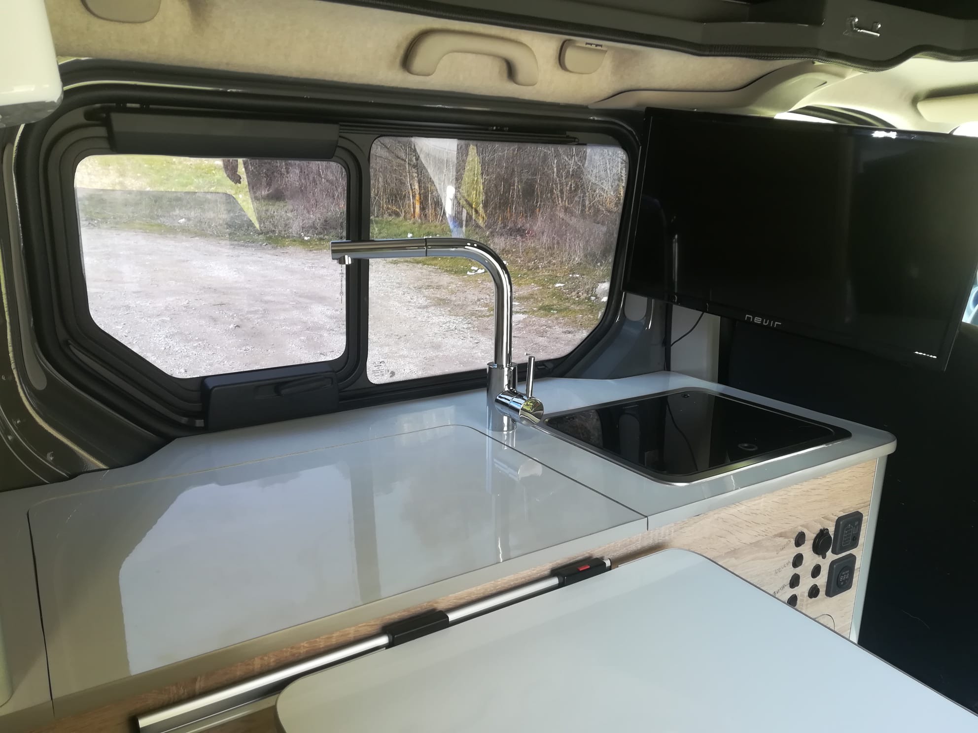

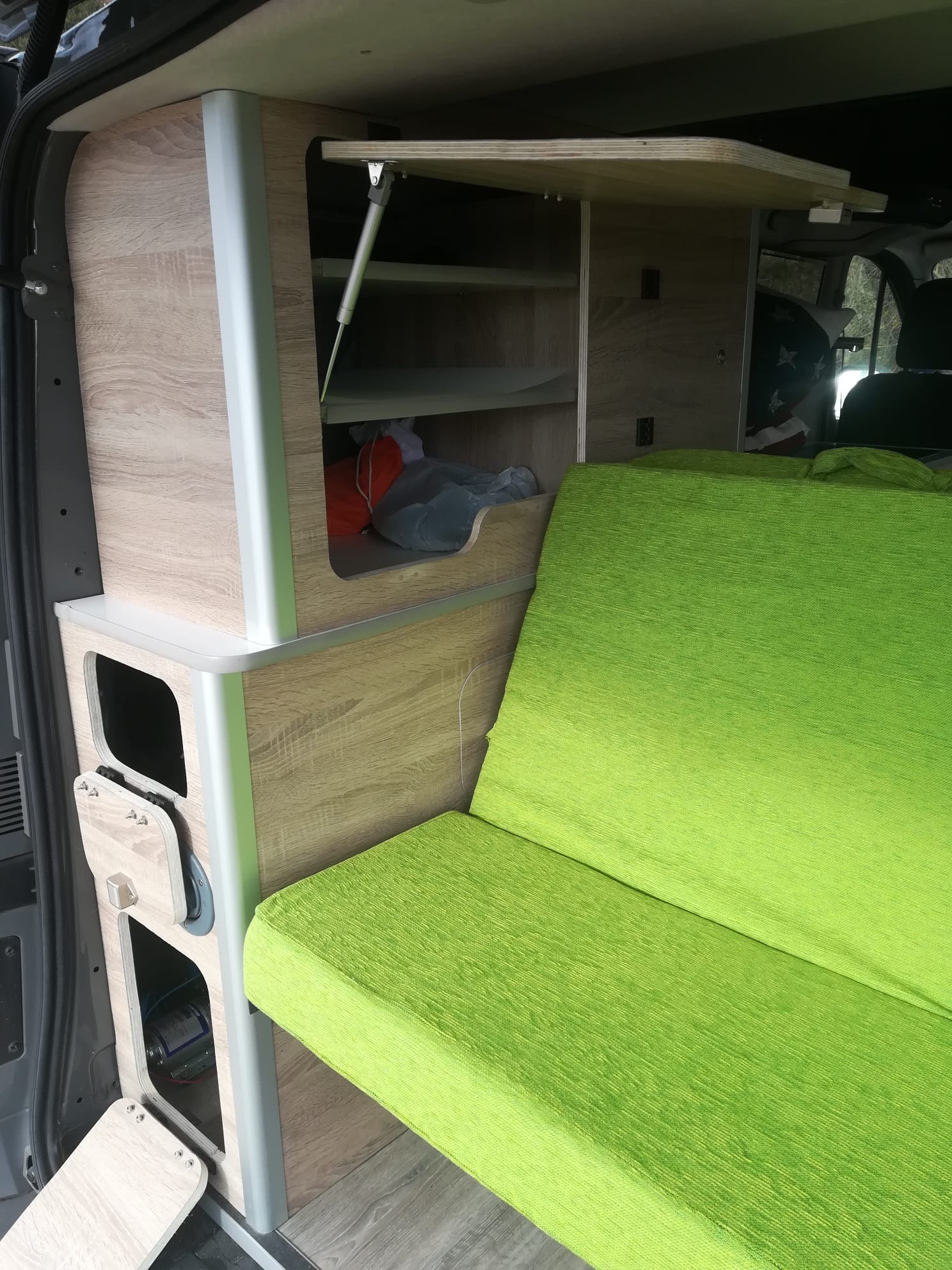

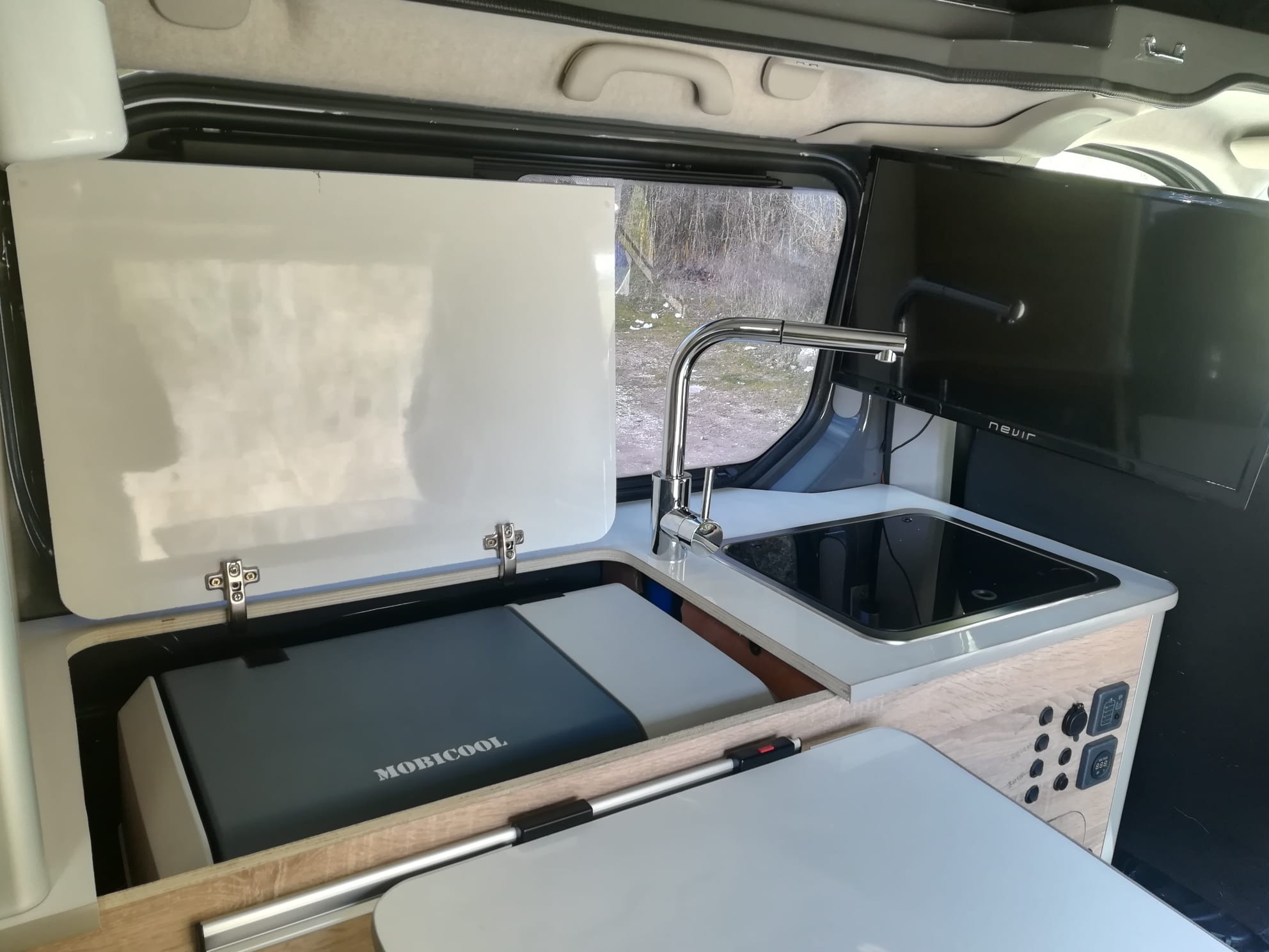

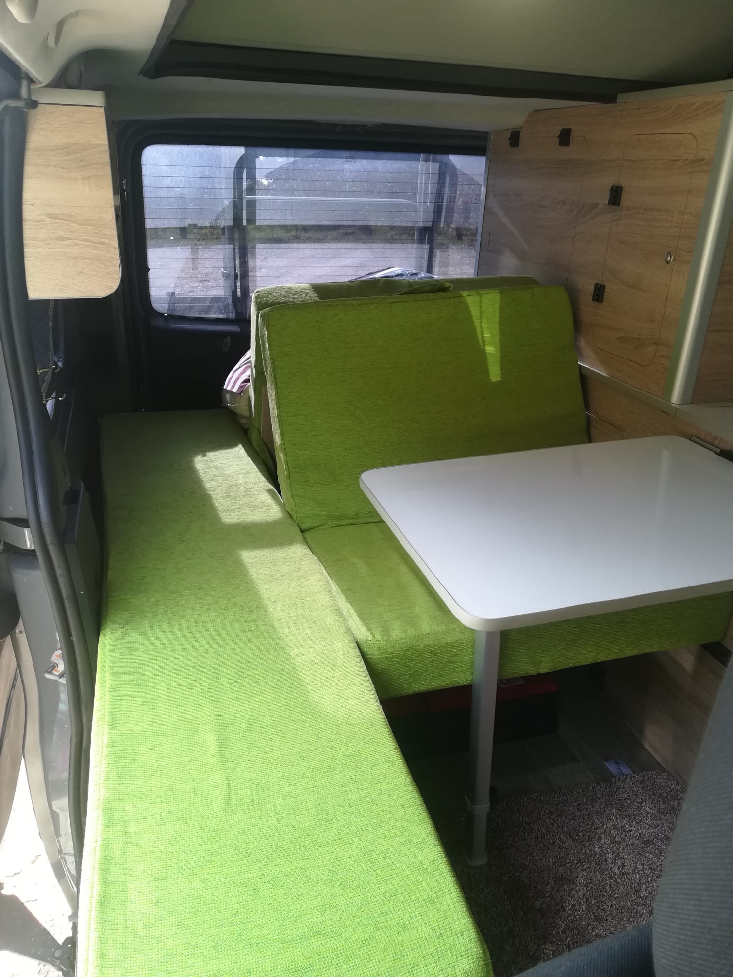

Pues yo como excarpintero te doy mi enhorabuena. Está de lujo para dos personas.
Y una pregunta.
Las encimeras las has acabado con barniz o con epoxi?? Lo digo por el brillo que tienen.
Adiós y ánimo.

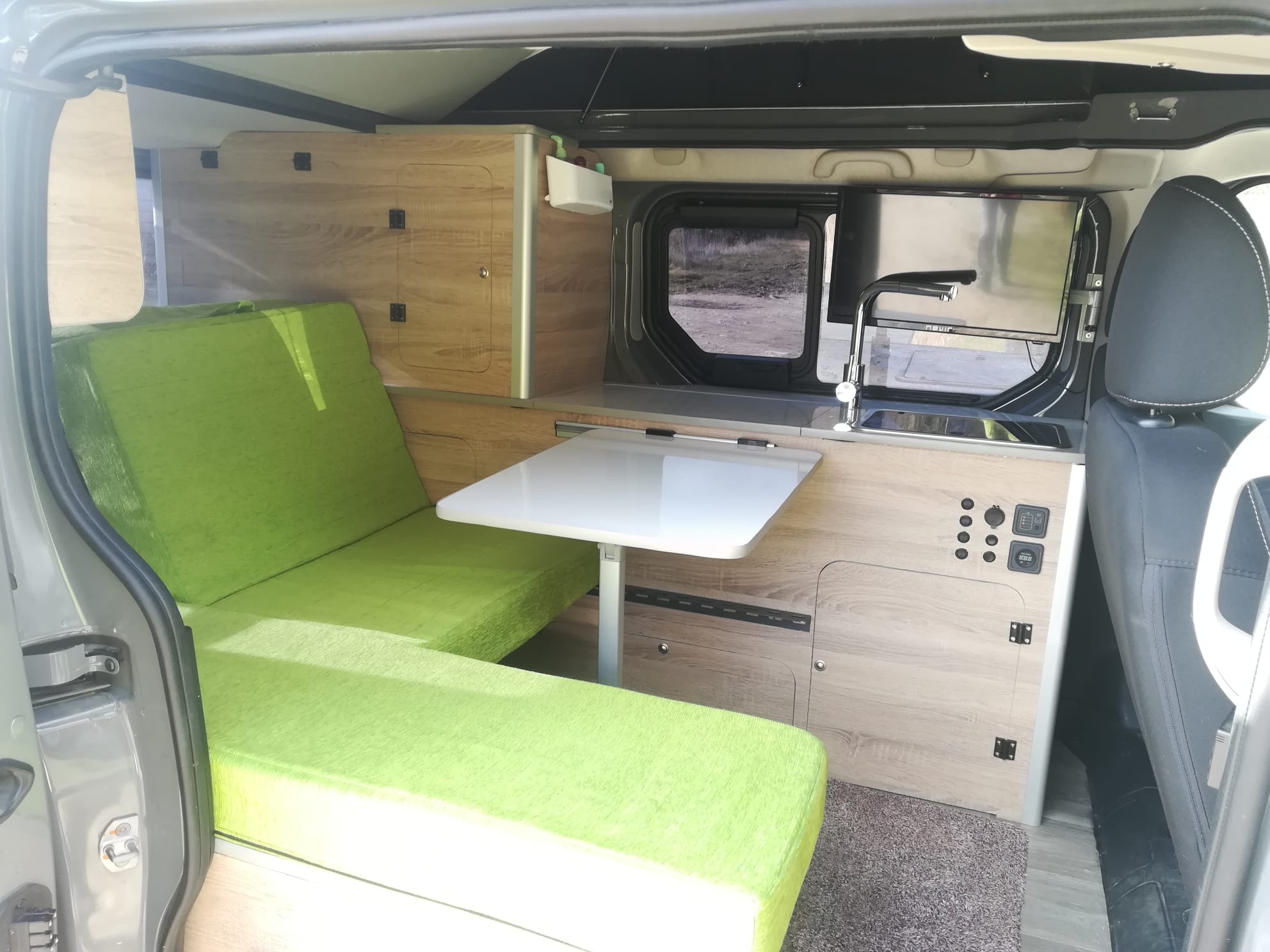

Muy original y funcional la distribución, que la disfrutes.

Cita de: Jorgiko en Abril 18, 2020, 18:33:27 pmEnhorabuena. Me encanta el resultado, te ha quedado una furgo muy acogedora y en mi opinión, funcional y espaciosa. Suerte con la homologación y que la disfrutes mucho. Un abrazo!
muchas gracias. Esa era la idea jeje, y pa ser la primera que hago... estoy contento. A ver si nos dejan salir pronto y la homologo. un saludo

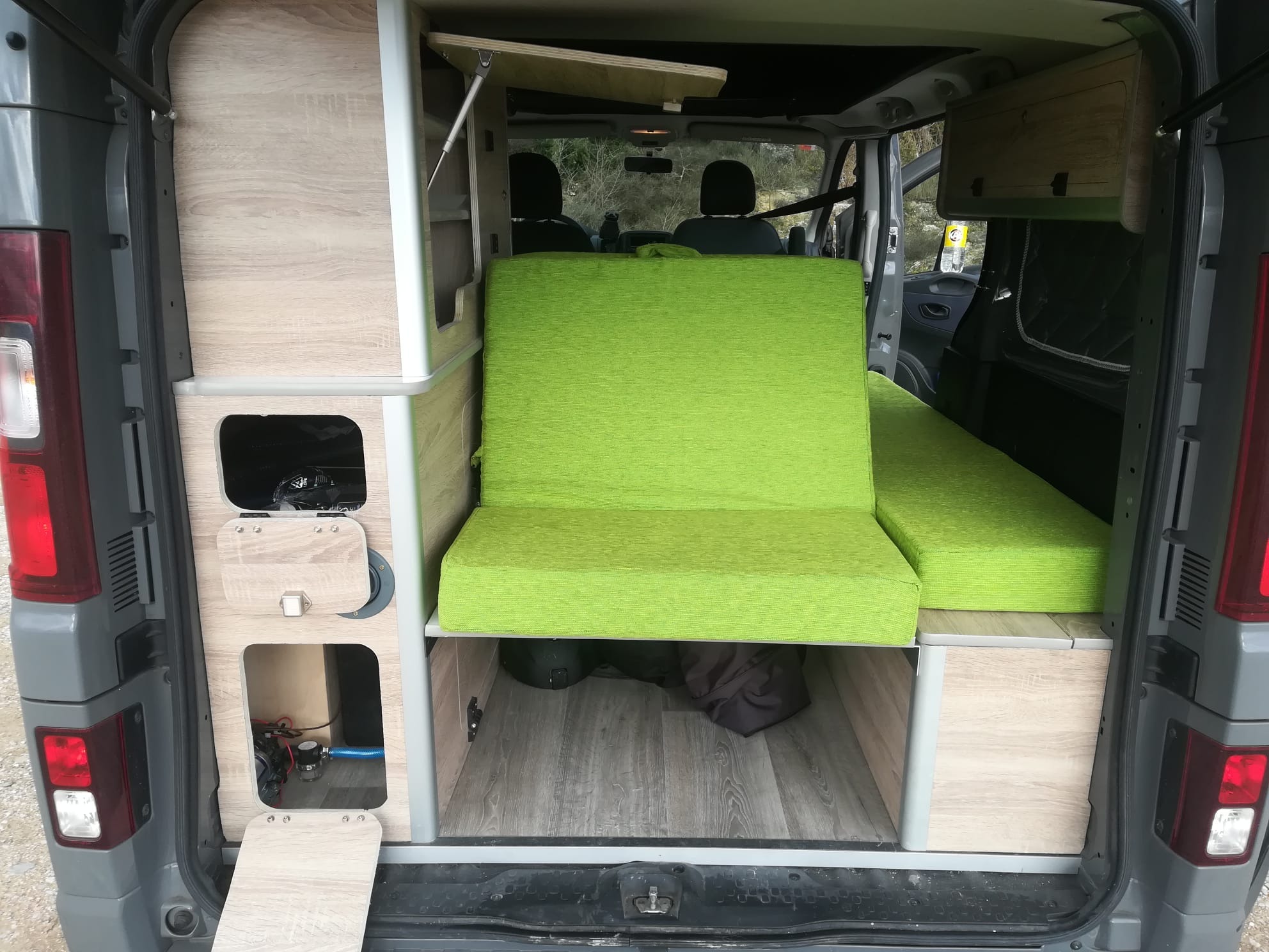

Cita de: curras en Abril 18, 2020, 21:30:46 pmCon que has panelado el baño?
pues las paredes con de contrachapado fenolico hpl. y la pared lateral esta hecha con unos paneles de pvc blanco, que venden en bricodepot, o leroy merlin. encajan unos con otros. un saludo

Cita de: MOXK en Abril 19, 2020, 02:17:10 amPues yo como excarpintero te doy mi enhorabuena. Está de lujo para dos personas.
Y una pregunta.
Adiós y ánimo.
Hola, a la encimera , la mesa y el friso, les di un barniz de poliuretano bicomponente, muy duro, para que sean resistentes y duren mucho tiempo. un saludo

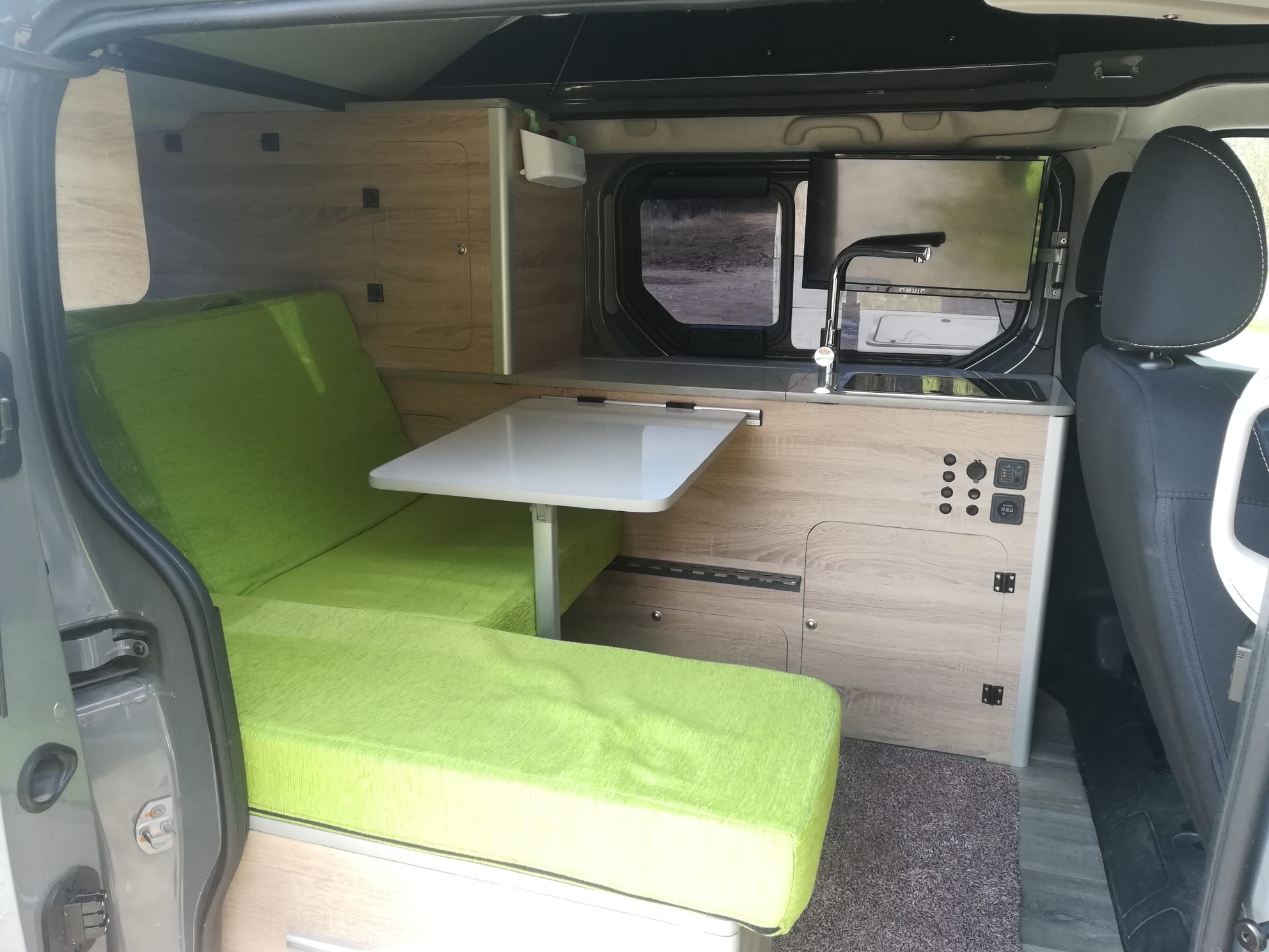

moixixon
Me parece una preciosidad el acabado que le has dado a tu furgo, la madera le da un ambiente muy acogedor. Con que has aislado la furgo? Y tema agua y calefacción?
Un saludo y enhorabuena paisano

luisma196
Cita de: moixixon en Abril 20, 2020, 00:24:23 amMe parece una preciosidad el acabado que le has dado a tu furgo, la madera le da un ambiente muy acogedor. Con que has aislado la furgo? Y tema agua y calefacción?
hola. gracias jeje , la furgo esta aislada con kaiflex, 20 mm en paredes y techo y 10 mm en suelo, con cinta de kaiflex en las uniones de todo, para que no quede nada de chapa sin aislar.

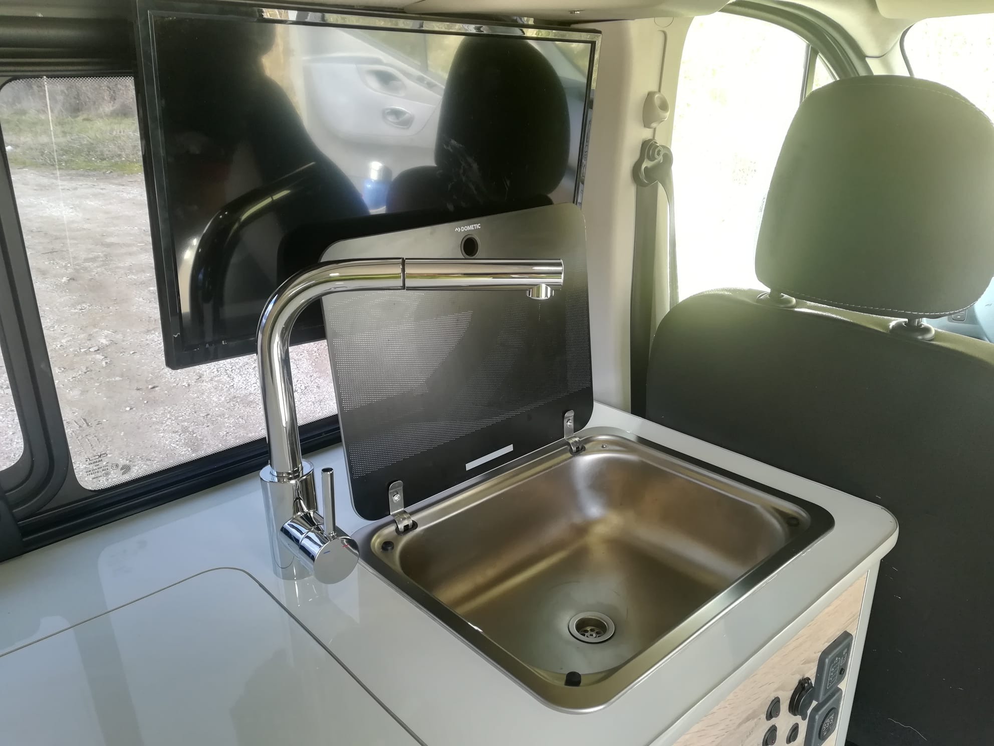

Para el agua llevo un circuito de presion, con una bomba de 2 bar, un boiler para el agua caliente y ducha en el baño y en el grifo de la cocina, y la calefaccion es una de gasoil, planar 44d.
un saludo paisano
luisma196

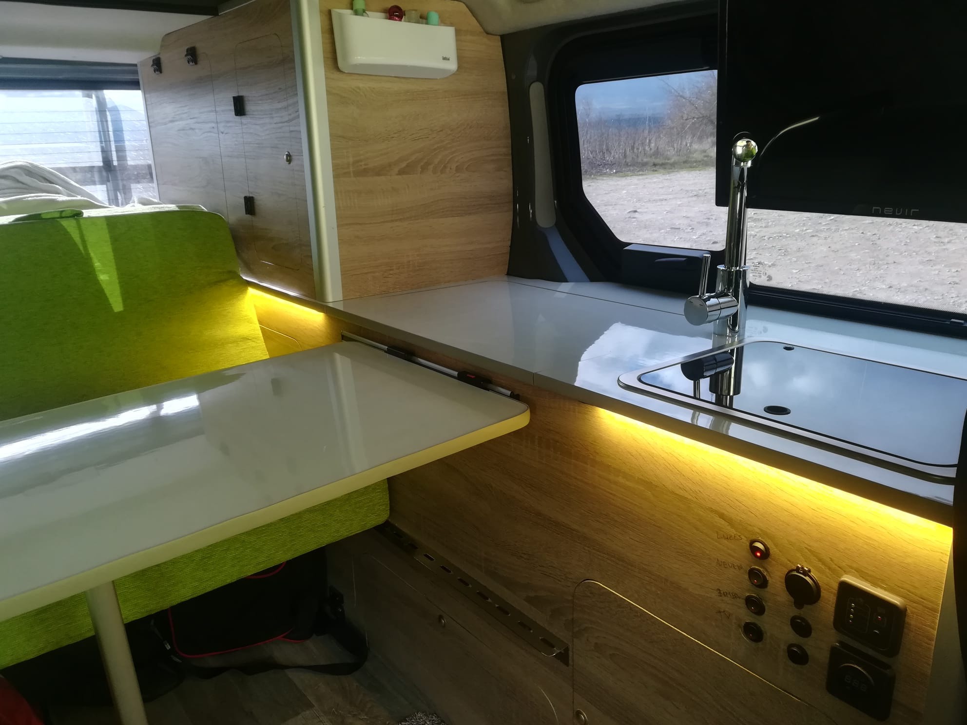

Ahora en confinamiento no se puede hacer gran cosa, pero hoy he bajado a la furgo y le he puesto una tira led por debajo de la pieza que hace de apoyo para la cama. Enciende a la vez que la que puse debajo del armario. Asi puedo encender esas dos tiras para cocinar, estar en la furgo.. sin falta de encender todas las del techo.
E350

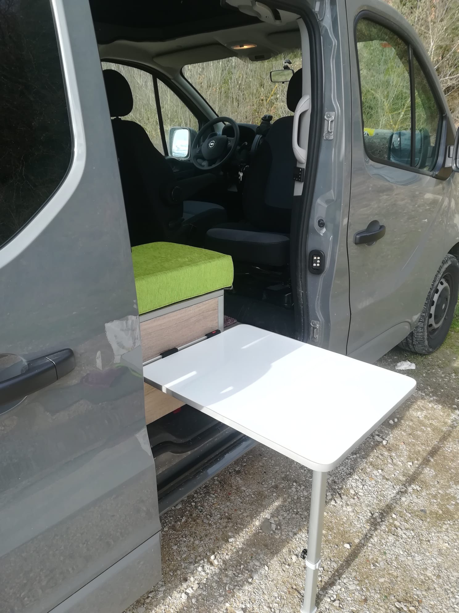

Cita de: luisma196 en Abril 20, 2020, 18:54:14 pmAhora en confinamiento no se puede hacer gran cosa, pero hoy he bajado a la furgo y le he puesto una tira led por debajo de la pieza que hace de apoyo para la cama. Enciende a la vez que la que puse debajo del armario. Asi puedo encender esas dos tiras para cocinar, estar en la furgo.. sin falta de encender todas las del techo.
Le queda muy bien, aunque para mi gusto le pondría un tono mas cálido

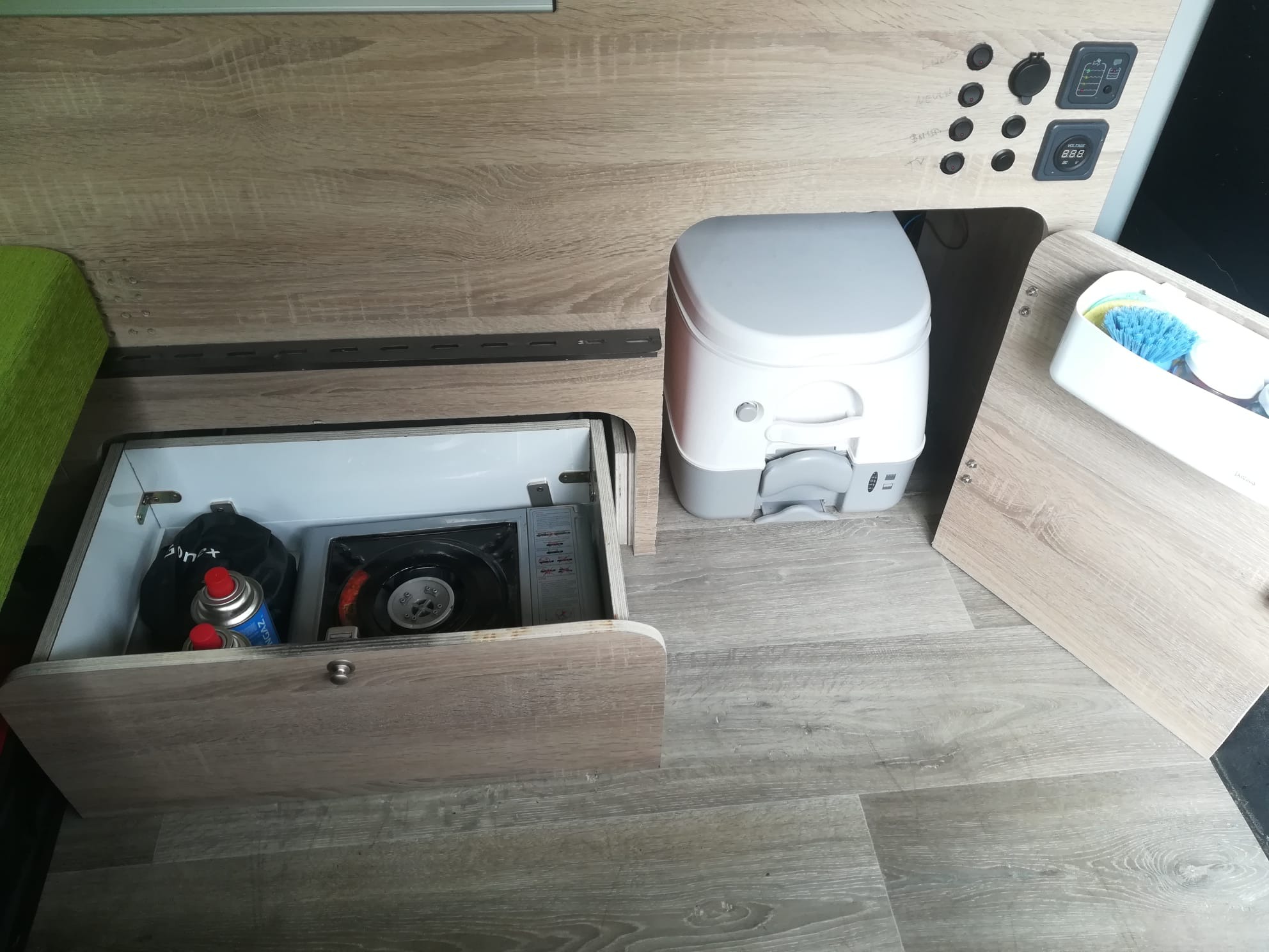

La mesa donde la guardas cuando no la usas?
La mejor manera de librarse de una tentación, es caer en ella (Oscar Wilde)
luisma196
Cita de: E350 en Abril 20, 2020, 21:07:23 pmLe queda muy bien, aunque para mi gusto le pondría un tono mas cálido
supuestamente eran blanco calido, ( al menos eso decia la pagina jaja) aunque no se ven mal en vivo. la mesa va detras del asiento del conductor, junto con la mesa de exterior.

Cita de: luisma196 en Abril 19, 2020, 17:48:48 pmHola, a la encimera , la mesa y el friso, les di un barniz de poliuretano bicomponente, muy duro, para que sean resistentes y duren mucho tiempo. un saludo
puedes poner cuál es ese barniz que has usado?
gracias!!
luisma196
Cita de: juanc en Abril 21, 2020, 12:21:26 pmpuedes poner cuál es ese barniz que has usado?
gracias!!
claro! yo use este, lo compre en una tienda de pinturas, puede que en grandes superficies tambien este disponible. Es bi-componente y cuando seca queda muy duro. Se usa en barras de bares, asi que tiene que aguantar bien. un saludo
