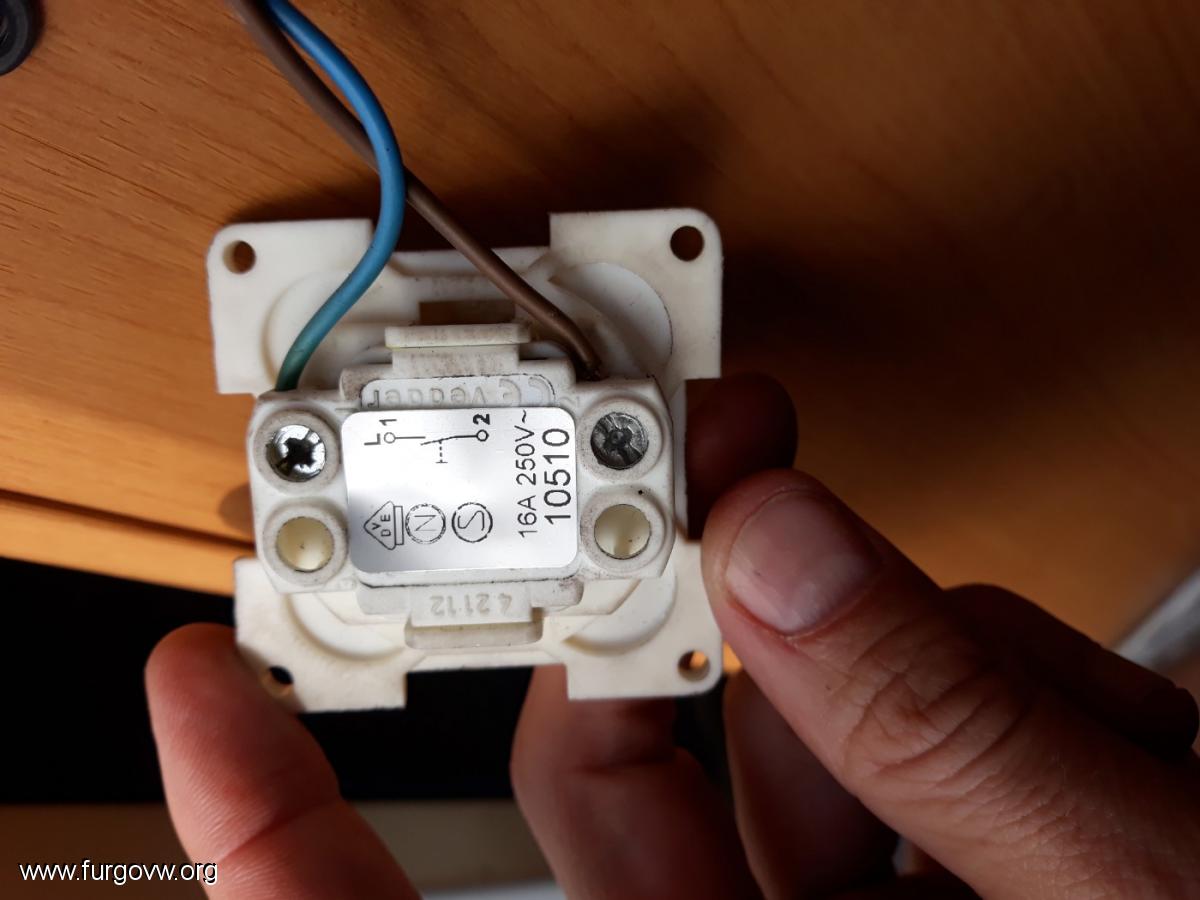

Yo revisaría el pulsador de abrir/cerrar escalón para ver si está ahí el problema.

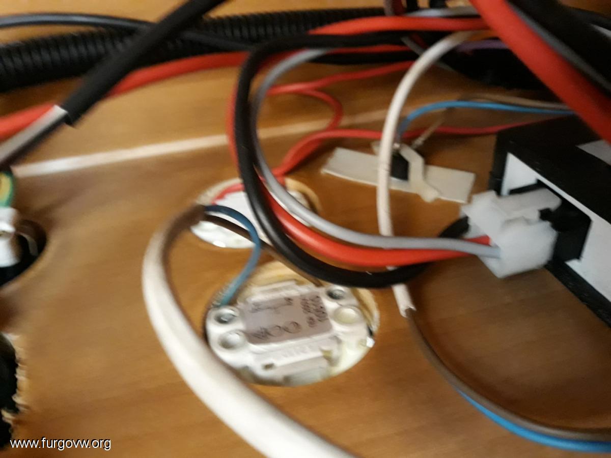

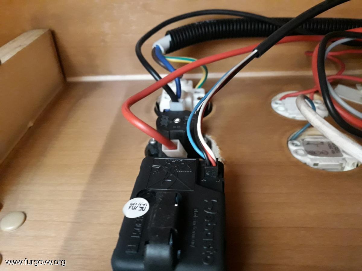

En la centralita no se si ve en la foto a la izquierda salen 4 cables 2 azules y 2 grises, que van 2 a la alarma sonora y 2 al pulsador del escalon.
En la parte derecha De la centralita aparece la entrada de corriente con un negro un rojo y un gris, tengo que mirar si llega corriente y salen x abajo  el morado y naranja que son el + - del escalon. Todo esto está en el interior del coche cerca de la puerta.

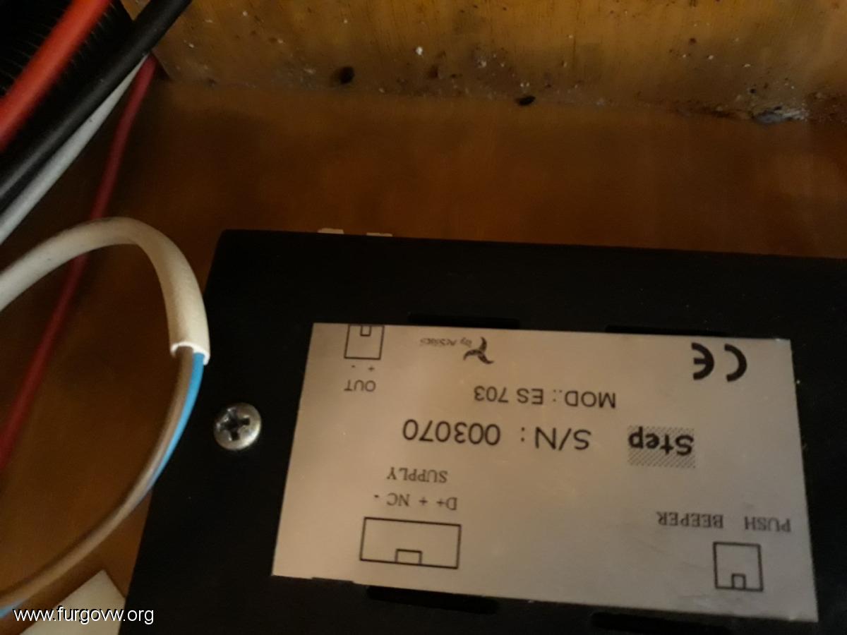

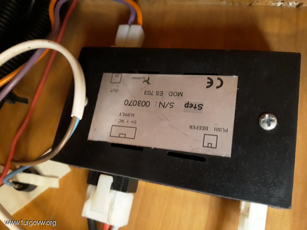

Buenas he hecho alguna comprobación:
La centralita tiene alimentación constante 12.6V en la ficha de arriba derecha en los cables rojo y negro y D+ en el gris.
En la  salida donde acoplan el naranja y morado( +- del escalon) hay también 12.6V constantes que se invierten la polaridad si accióno el pulsador, pero sigue sin funcionar el escalon.
En cambio si realizó el cambio manualmente de la posición de el cable morado y naranja el escalon se acciona sin tocar el pulsador.
No acabo de entender porque no realiza el cambio de sentido vía pulsador y si directamente cuando cambio los cables de posición sin tocar el pulsador.
No se si es problema de la centralita, del pulsador o de los cables gris y marrón del escalon sin conexion.
Alguna idea?
Es el pulsador un conmutador de polaridad? Podría conectar +- de bateria con naranja y morado para hacerlo funcionar?

AL final la centralita que comanda el escalon estaba estropeada, he realizado un conexion directa de corriente a un nuevo pulsador de abrir y cerrar y ahora funciona.
Como comentario, he desconectado la chicharra de aviso de apertura al arranncar, porque con alguna vibracion se me conectaba en marcha aun con el escalon guardado, supongo que el sensor estara sucio o dañado en un futuro lo mirare.
