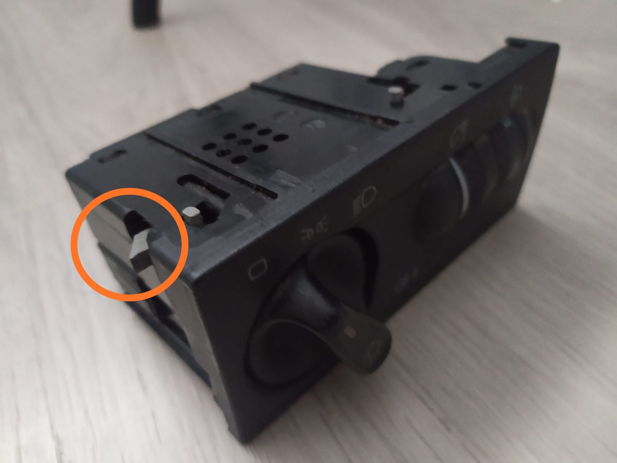

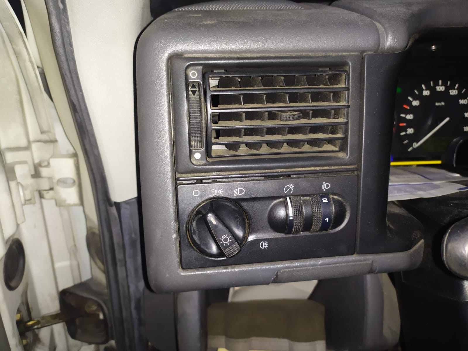

Hola, alguien sabe cómo puedo soltar el interruptor de luces de una T4 TDI 2.5 ?, he intentado soltarlo con un destornillador y cruje todo.... Muchas gracias .

Tienes que meter un cuchillo sin filo o encima o por debajo y hacer un movimiento creo que hacia la izquierda y después tirar del conjunto hacia ti

Tema resuelto, se trata de una pestaña en el lado izdo que al meterla hacia el conmutador desplaza las pestañas que tiene en la parte superior interna. El cachondeo viene al quitar la conexión,puesto que no tiene apenas recorrido para poder trabajar. Pues eso.... .palmas
