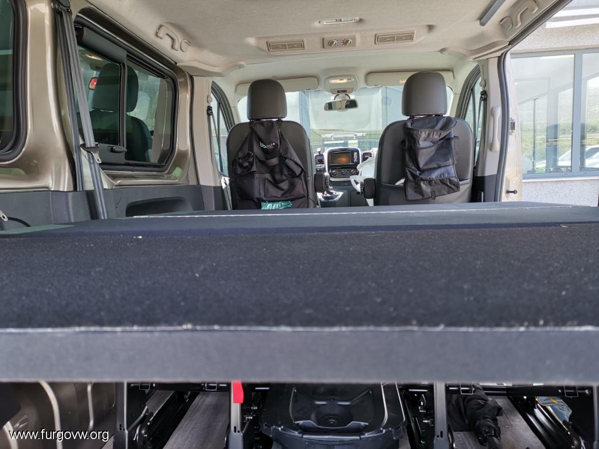

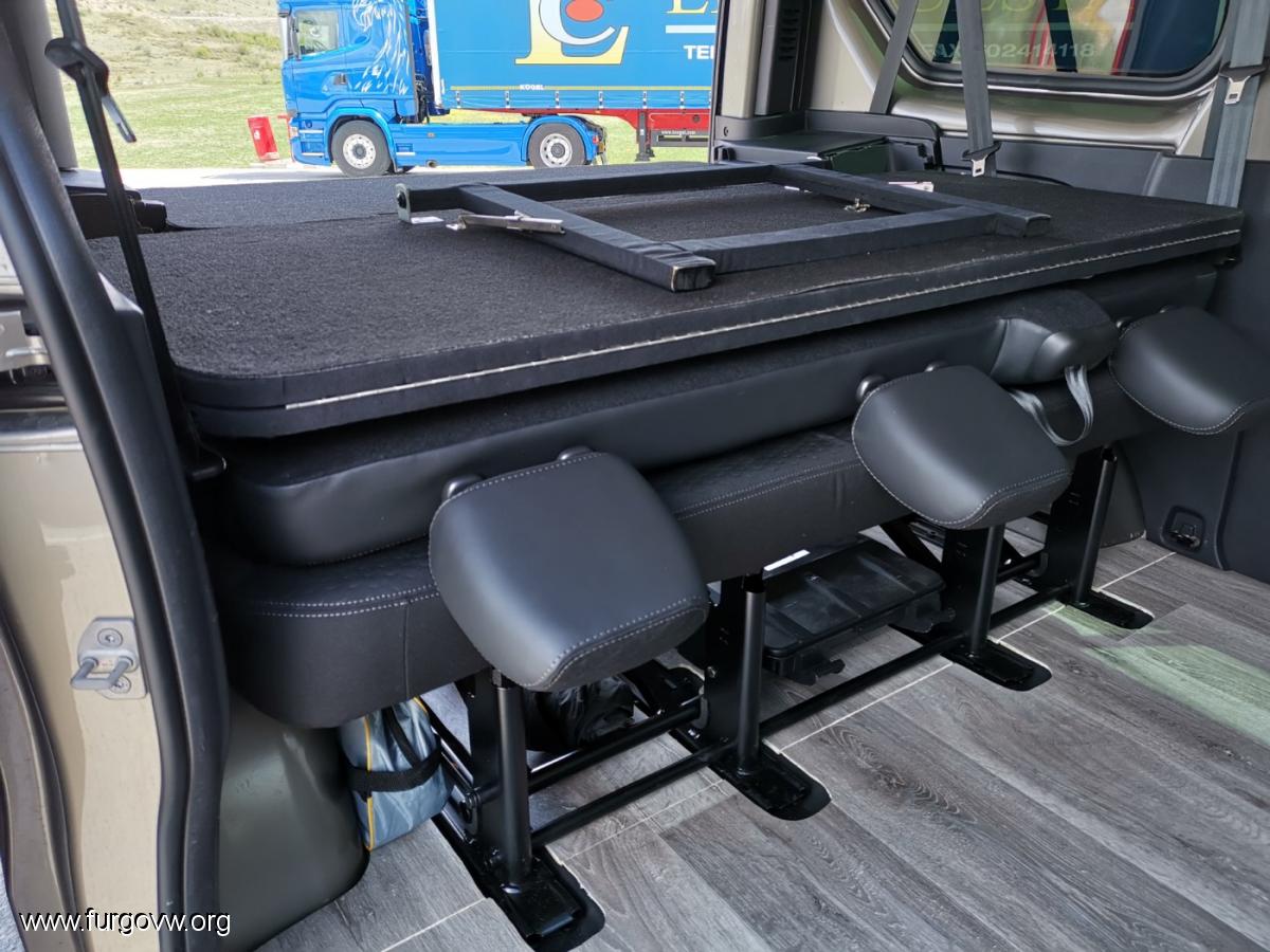

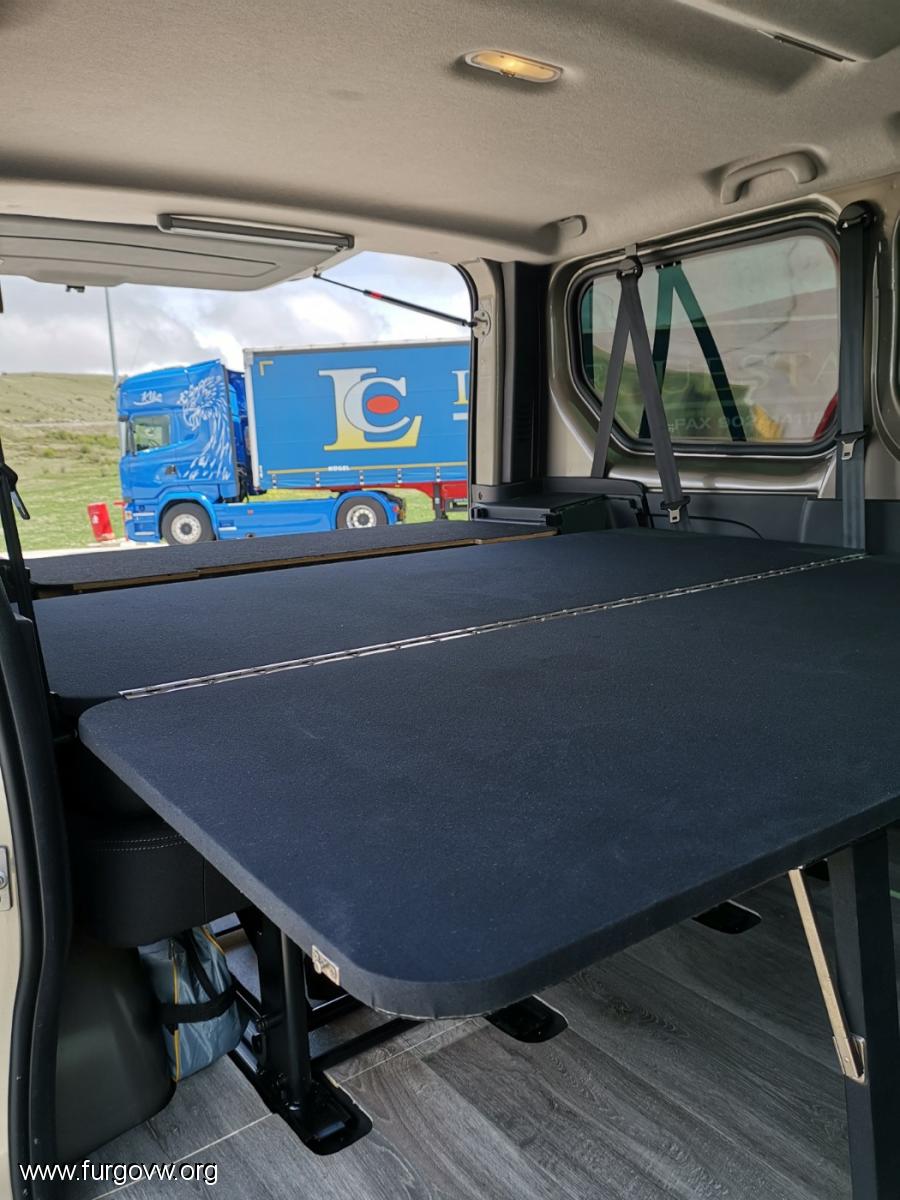

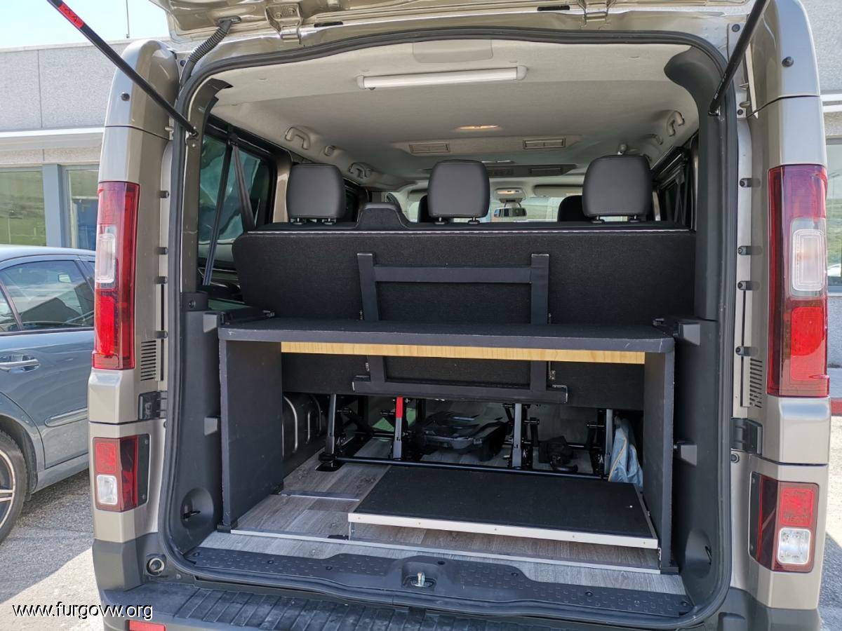

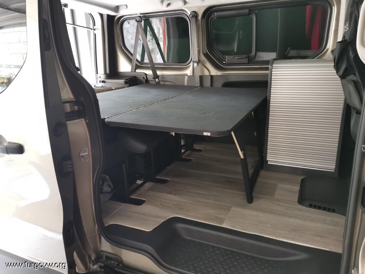

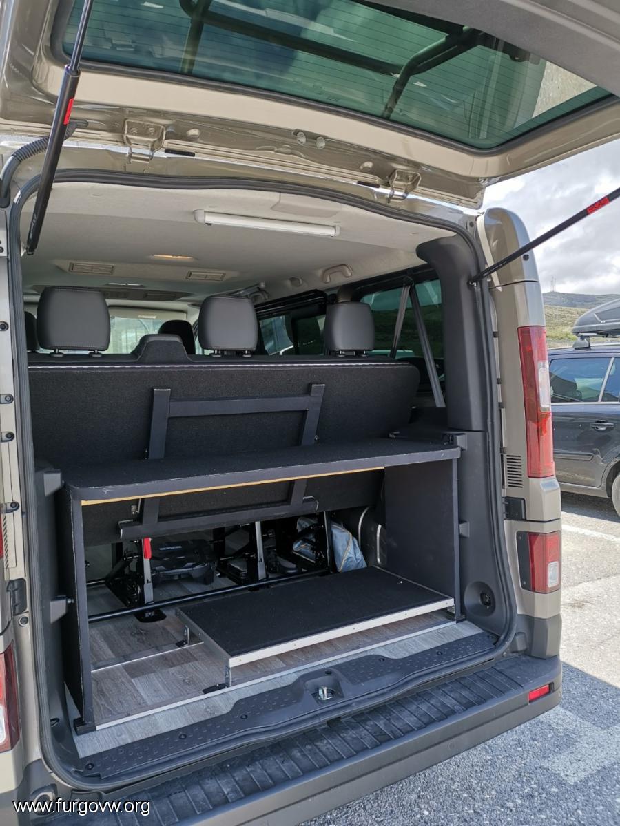

Pues después de varios meses de desconexión del foro por problemas de salud, vuelvo por aquí para dejaros los avances que he hecho durante este tiempo.

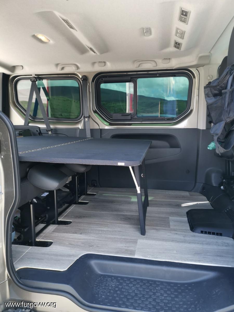

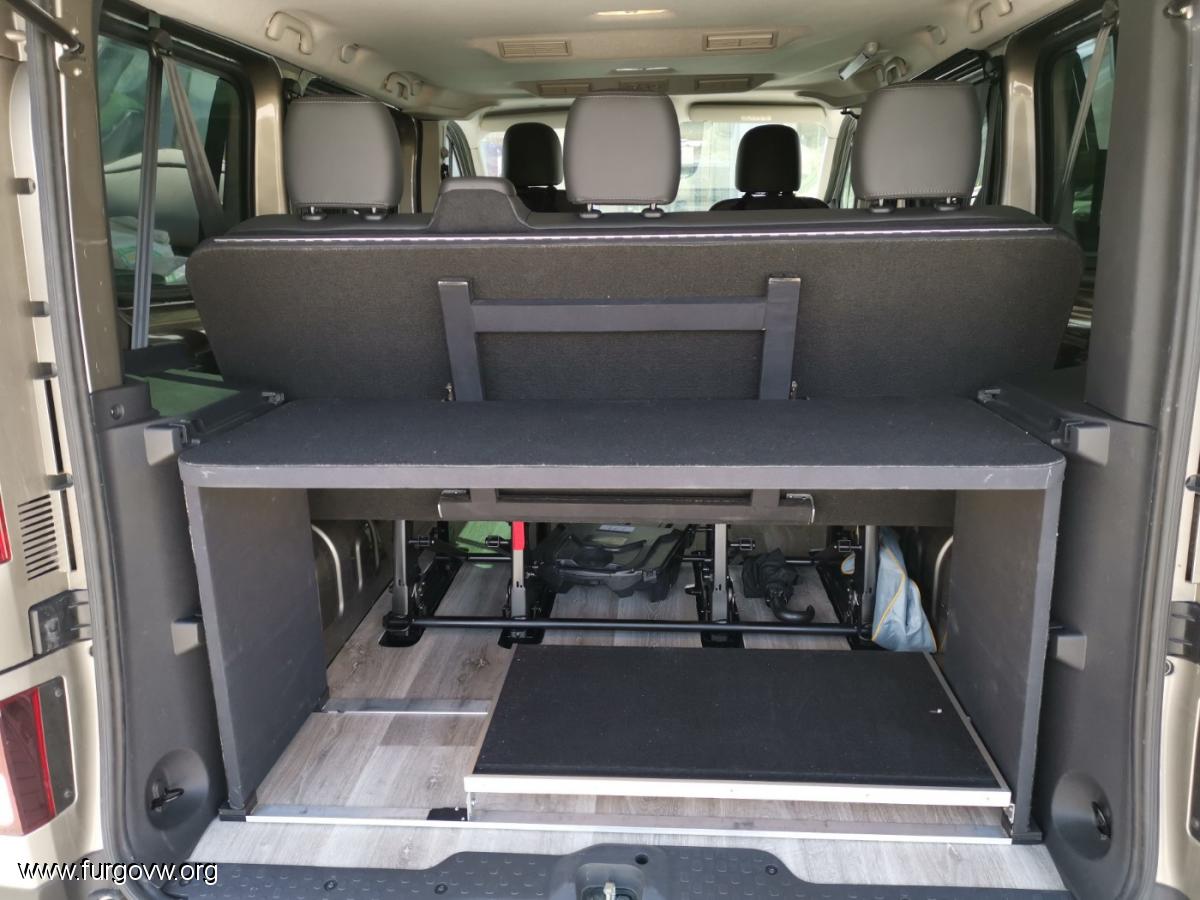

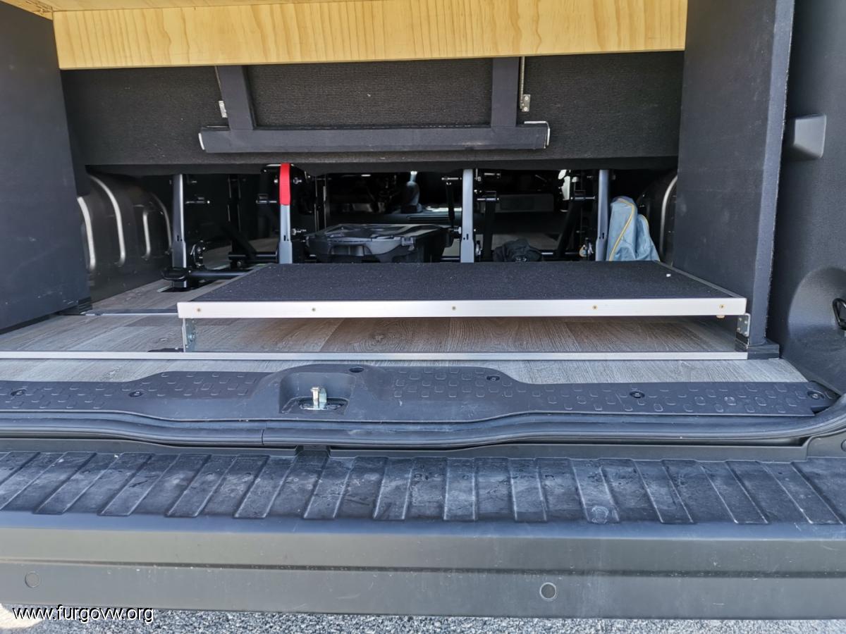

Le he puesto una cama convertible sobre la tercera fila abatible. Un cajón trasero hace de cabecero, dejando hueco debajo para cajas de almacenamiento etc... Al abatir el asiento se abre un tablero en libro creando una cama de 1,85x1,63 metros. En las fotos no aparece el colchón, pero decir que se lo encargué a Con Ce De Costura y el resultado es brillante. Ya os pondré fotos. El altillo de atrás es para la mesa de camping de Decathlon, para que vaya encajada y se pueda sacar y meter sin tener que mover todo el maletero.

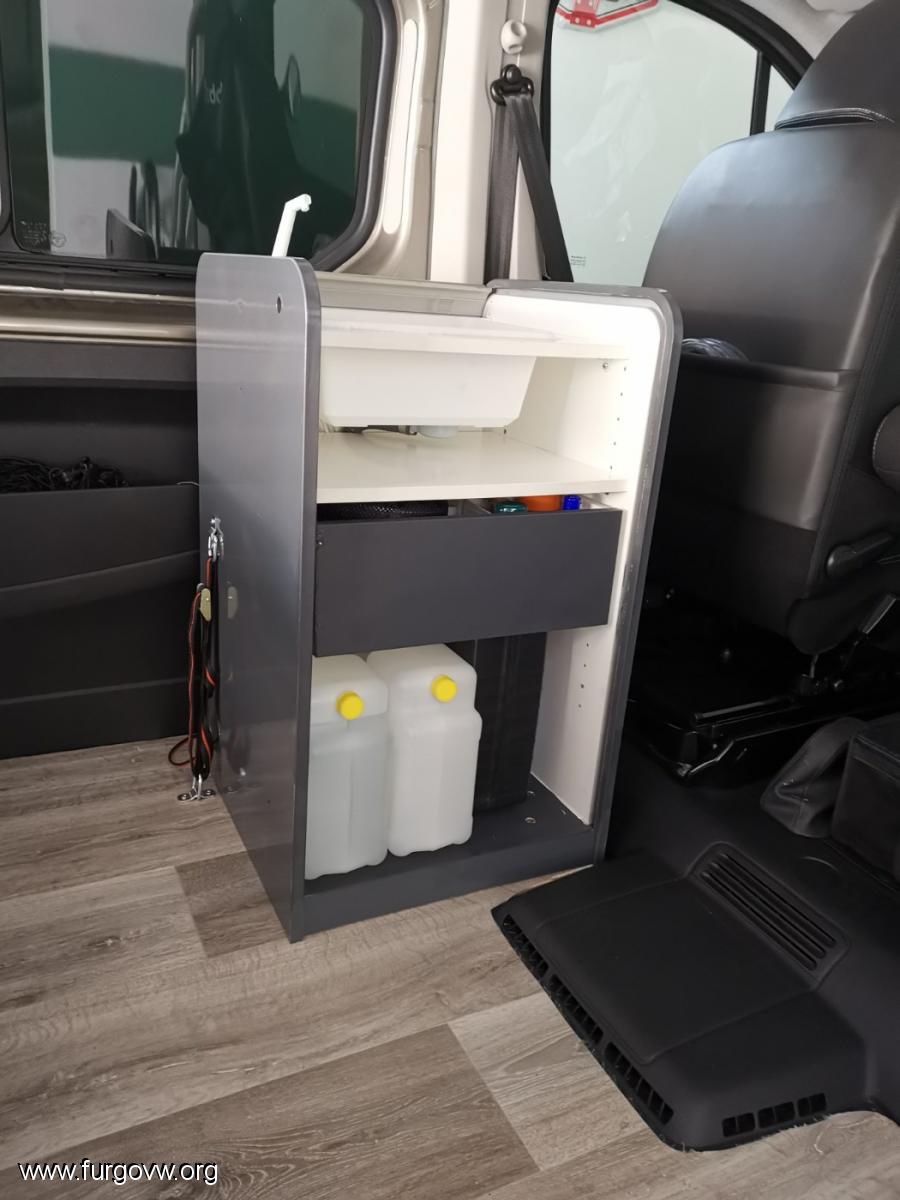

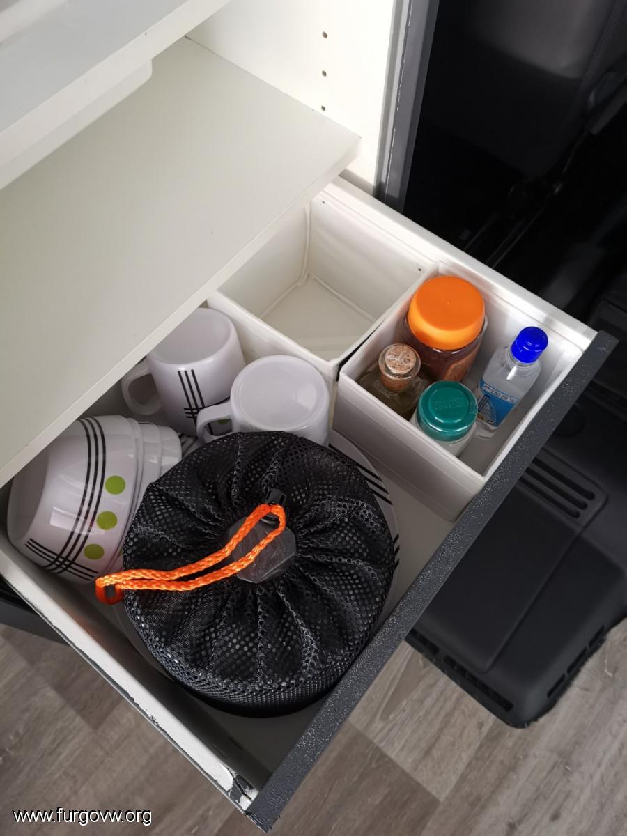

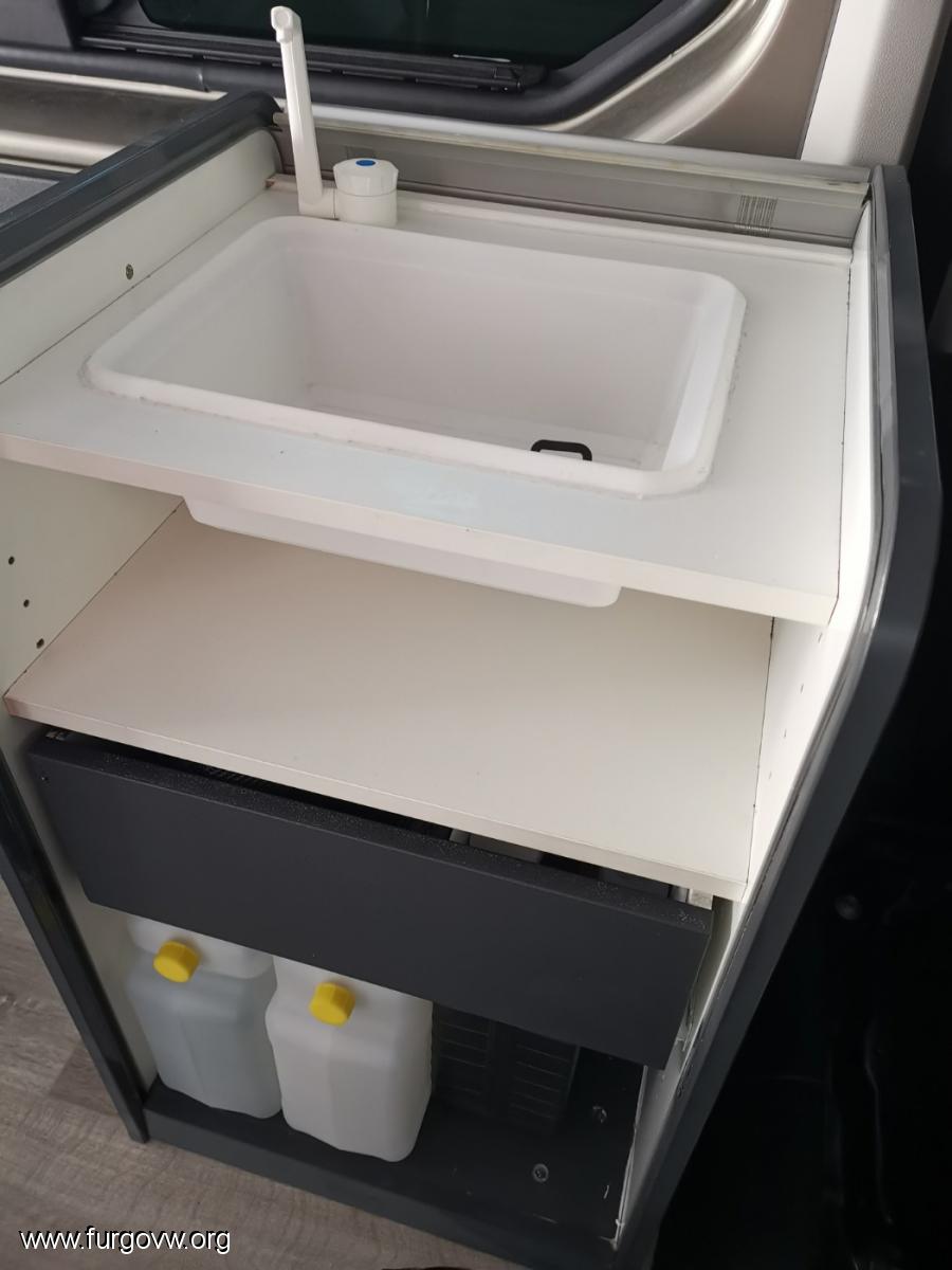

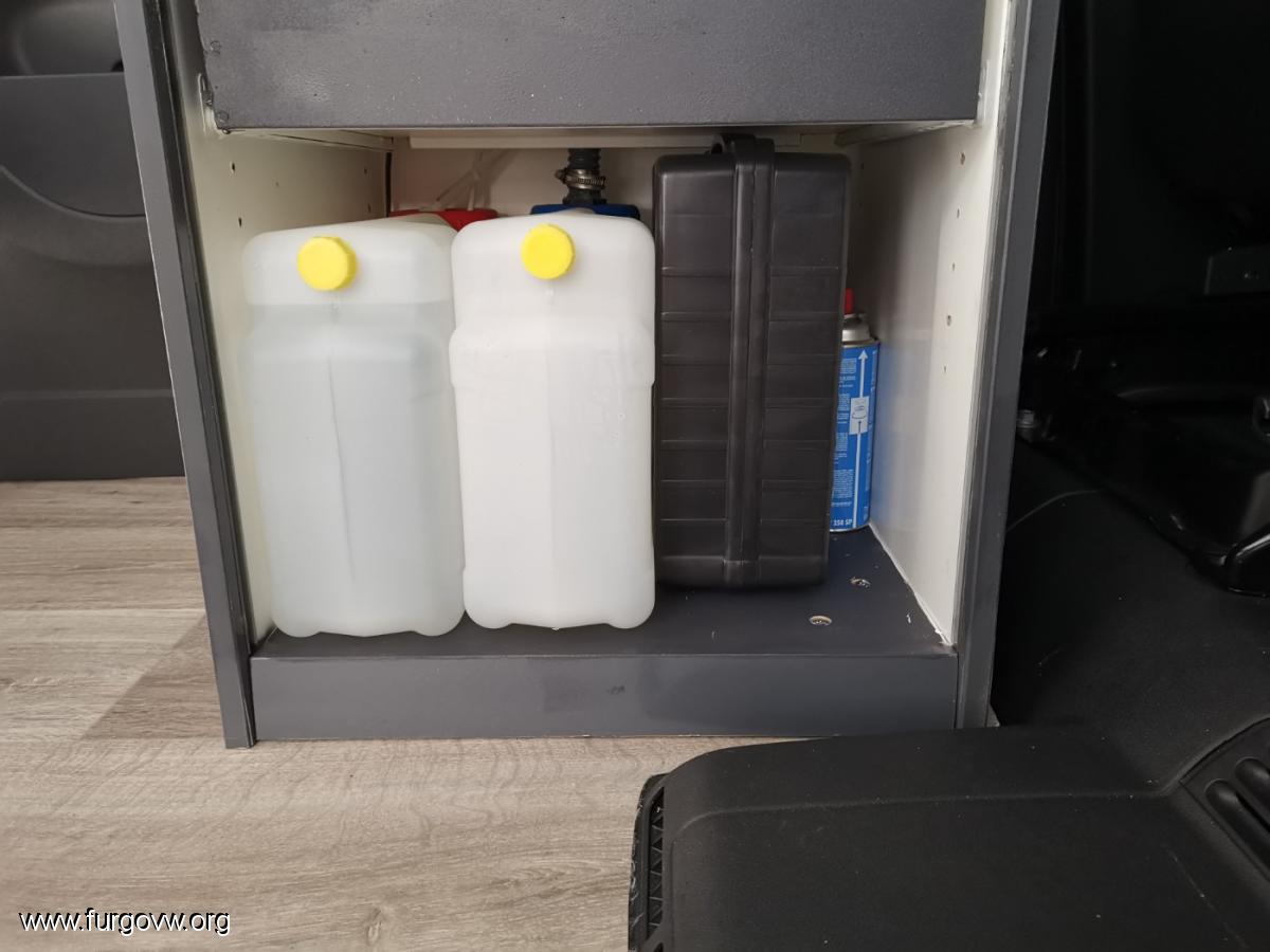

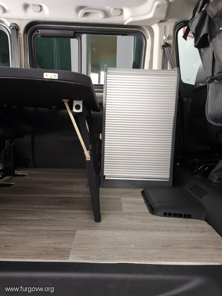

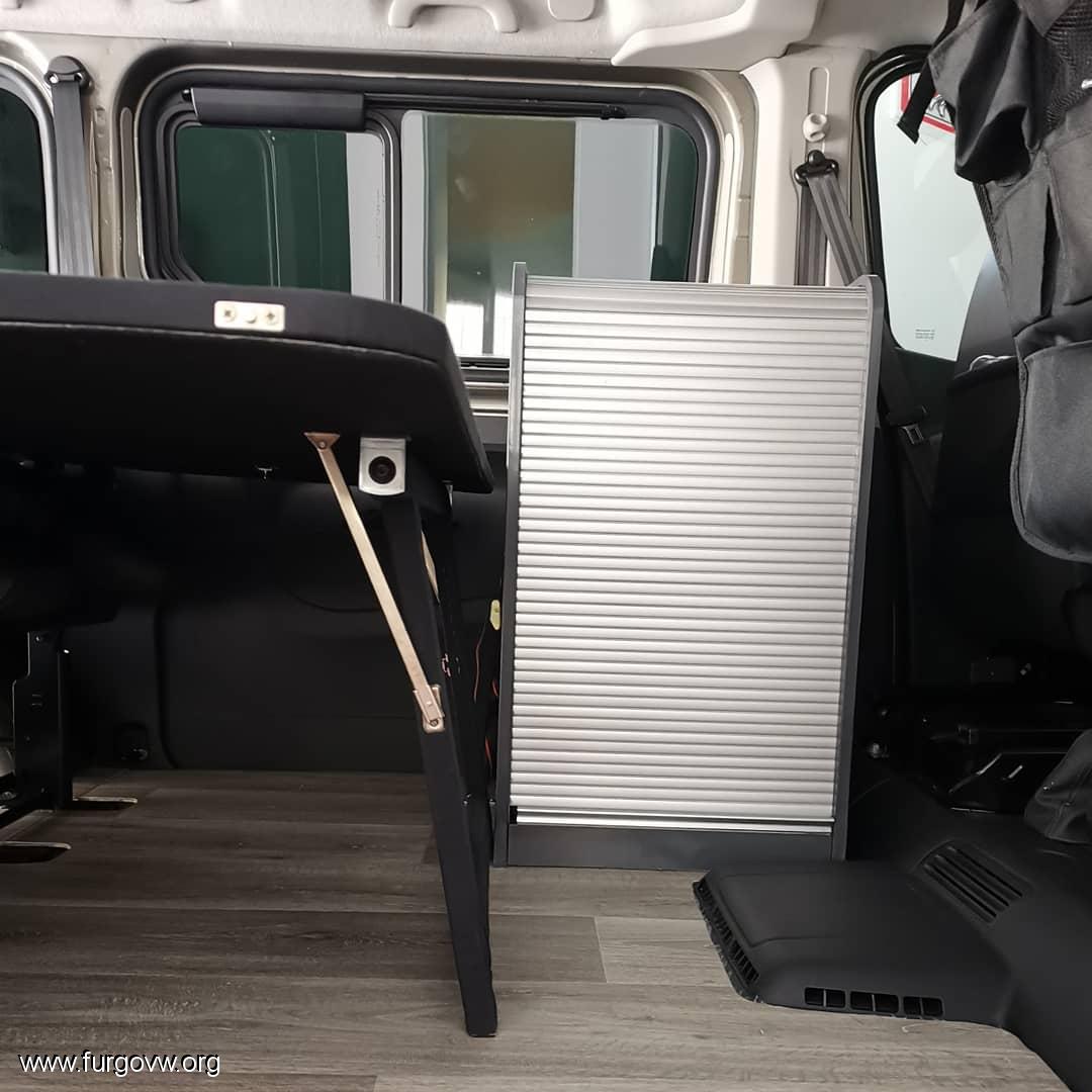

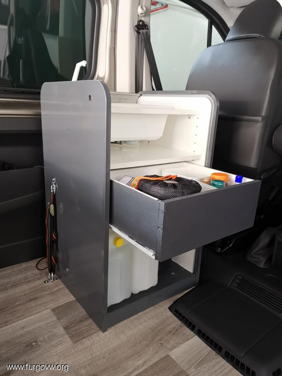

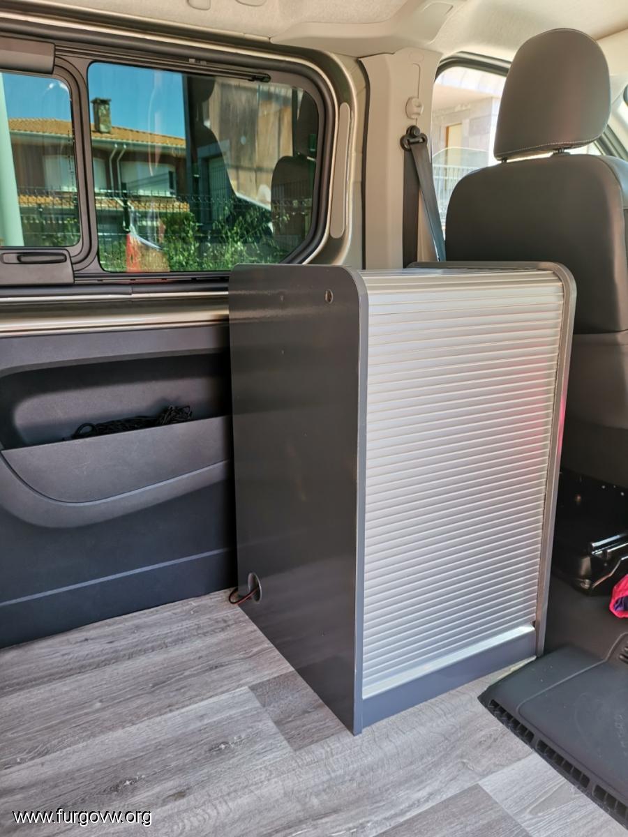

Lo siguiente que le he hecho, y acabo de terminar, es el mueble fregadero. Encontré el famoso Aspvik de IKEA de segunda mano y me entra al milímetro con la cama abierta. Tremendo trabajo y mucha paciencia pero ha merecido la pena. Llevo dos depósitos de 12L, sitio para la cocina y 5 cartuchos de gas, un cajón extraíble para platos, tazas, cubiertos y café, sal, aceite... Etc. Justo debajo de la cubeta entra un rollo de papel de cocina y la tabla de cortar. El grifo lleva interruptor incorporado conectado a 12v. Si os interesa colgaré el brico, aunque lo he copiado más o menos de los que hay actualmente en el foro. Un poco de pintura y a correr 😁. ¡Espero que os sirva!.
