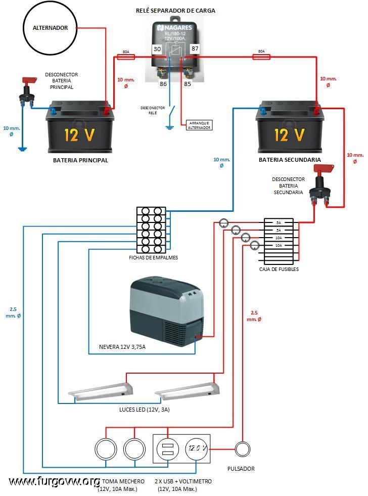

Yo en tu lugar no me volvía loco y montaba un relé Nagares automático, que hace la misma función y no te complicas con el D+
Se lo monté a mi hijo en una T5 y sin problema alguno.
