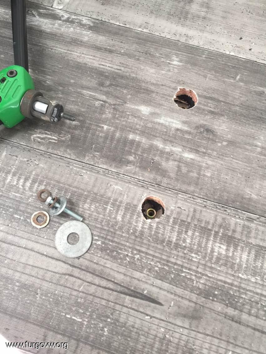

karpintxiki
Alguien me podria recomendar alguna marca de maquina para colocar los remaches roscados.
Quiero colocar con este tipo de soporte los muebles y los paneles en la furgo y querria coger una en condiciones y no tener que gastar el dinero 2 veces
Lukiluc
yo recomende una en su dia esta:
https://www.amazon.es/dp/B01AW2FX2K/ref=cm_sw_em_r_mt_dp_U_FJdxCb4PXZPC5
Ahora ha subido un poco de precio, pero es una maquina cojonuda, en amazon hay otras alternativas aunque no puedo hablar de su calidad pero supongo que igualmente válidas, ya mas baratas. Recomiendo que sean de dos brazos antes que las de mano.
