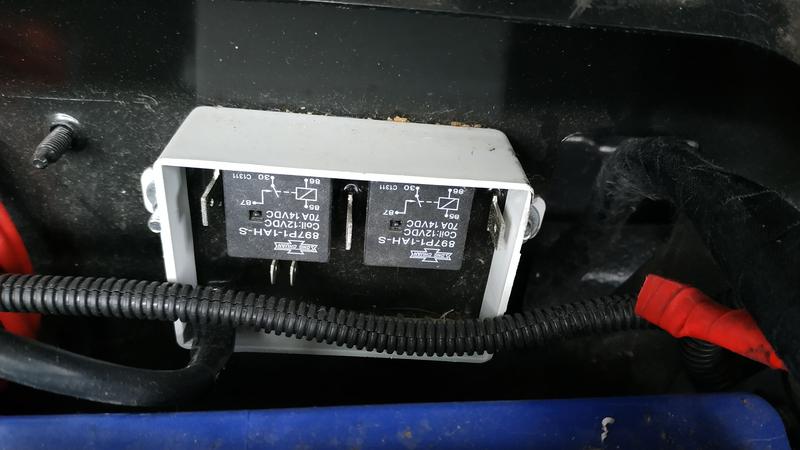

También he visto que tengo esto atornillado, ¿alguen sabe lo que es? No tengo ningún cable conectado alli.

La otra foto son unos relés,puede ser que al tener placa solar desconectaran la carga desde el alternador?

Creo que esa cajita con relés son los clásicos ( como el negarés) de carga de baterías a partir del alternador, podrías aprovecharlos y cada relé que cargue su batería. Los relés los conectas mediante un interruptor pequeño y te encargas tú de conectarlos y desconectarlos o buscas el +D del alternador para que sea más automático.
Al desconectar los relés, las baterías quedan independientes la una de la otra y así no están en paralelo cuando no las cargas.
