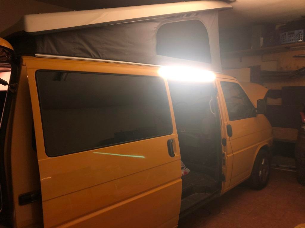

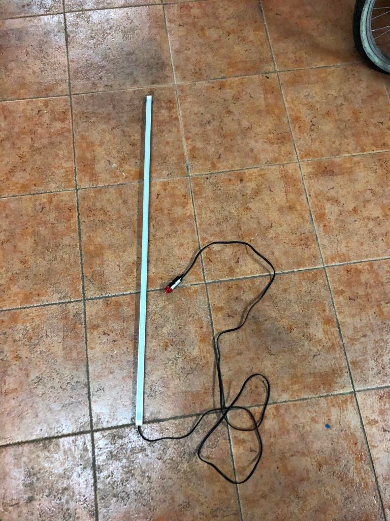

Muy buenas,

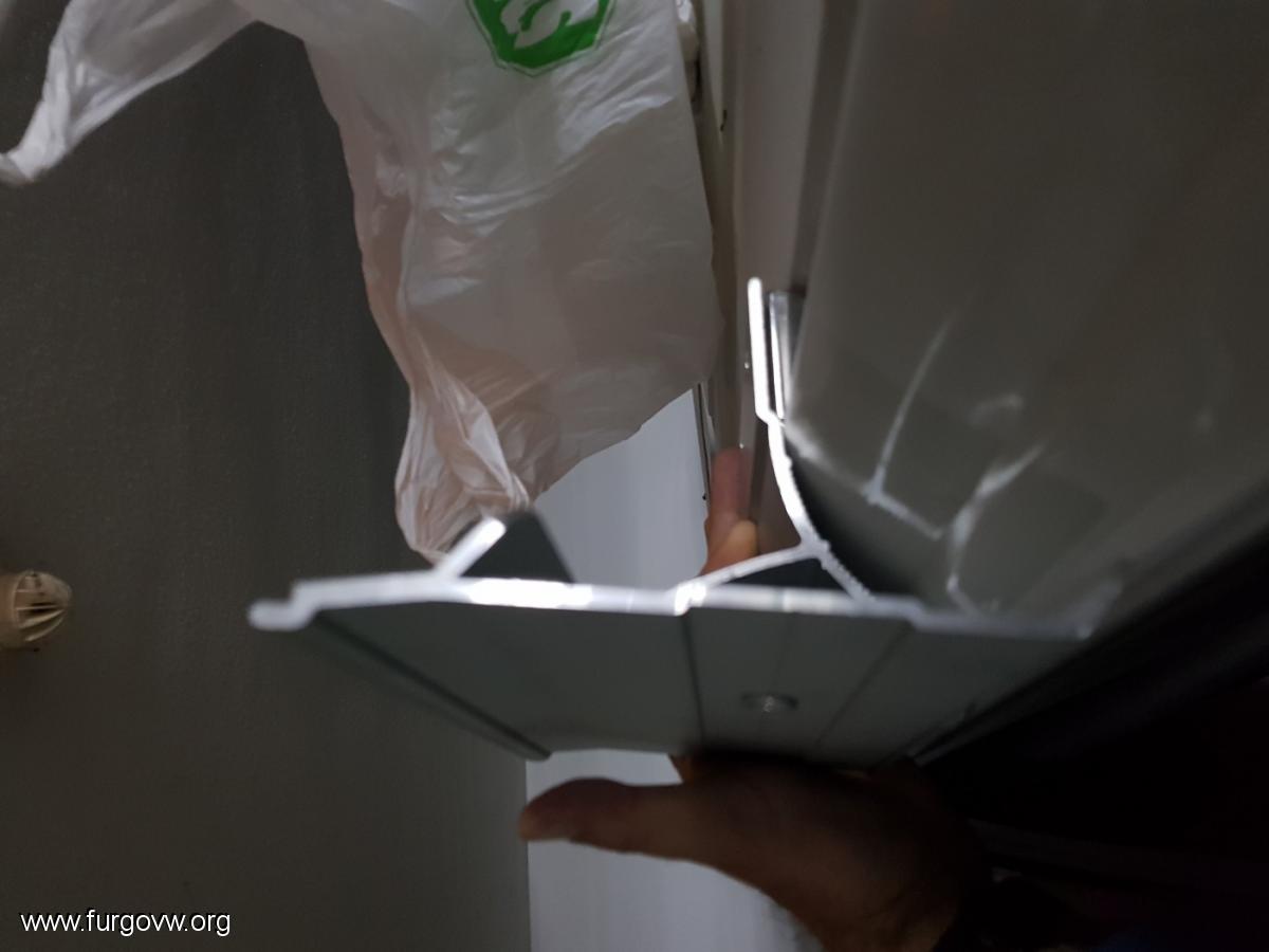

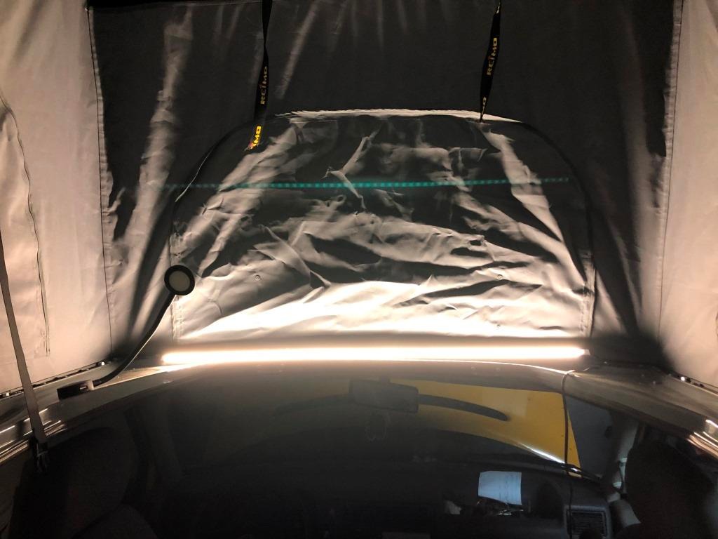

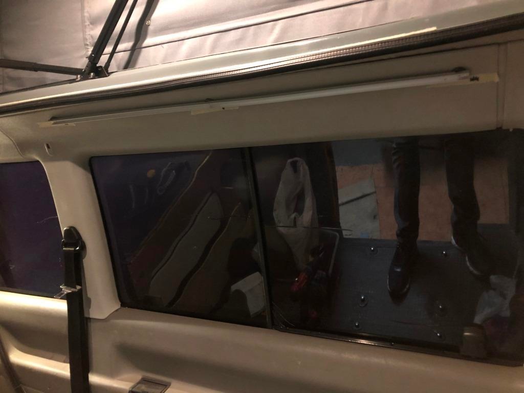

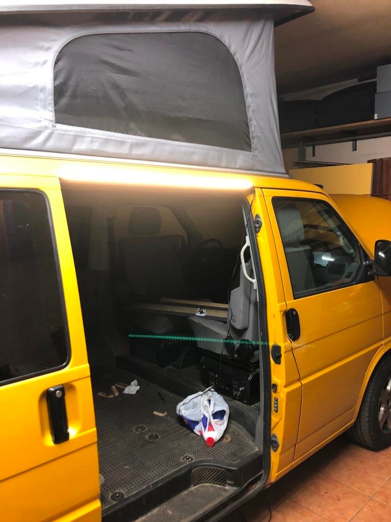

Os presento un brico muy sencillo para haceros una tira de led portatil para la furgo. Siempre he querido poner luces en todos lados en la furgo ya que en algún momento de la vida quiero tener luz ahí, pero creo que lo más sensato es poner luces fijas en sitios clave y después andar con cosas portables.

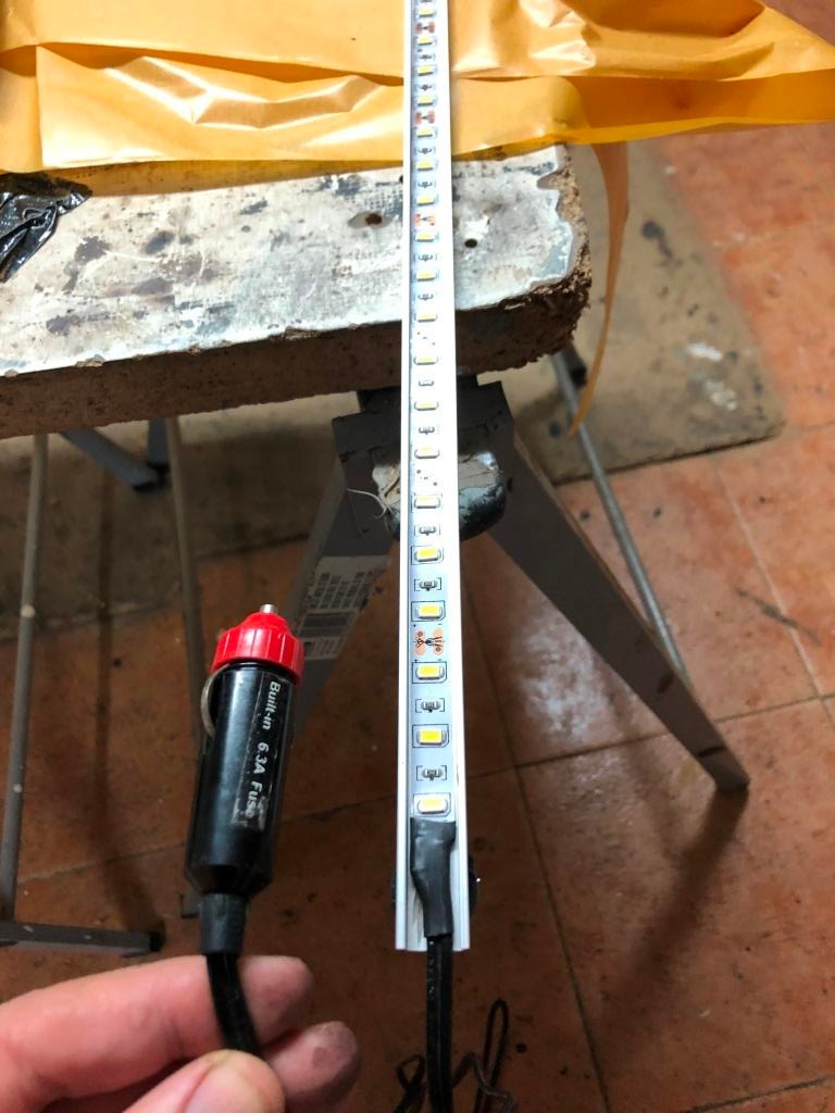

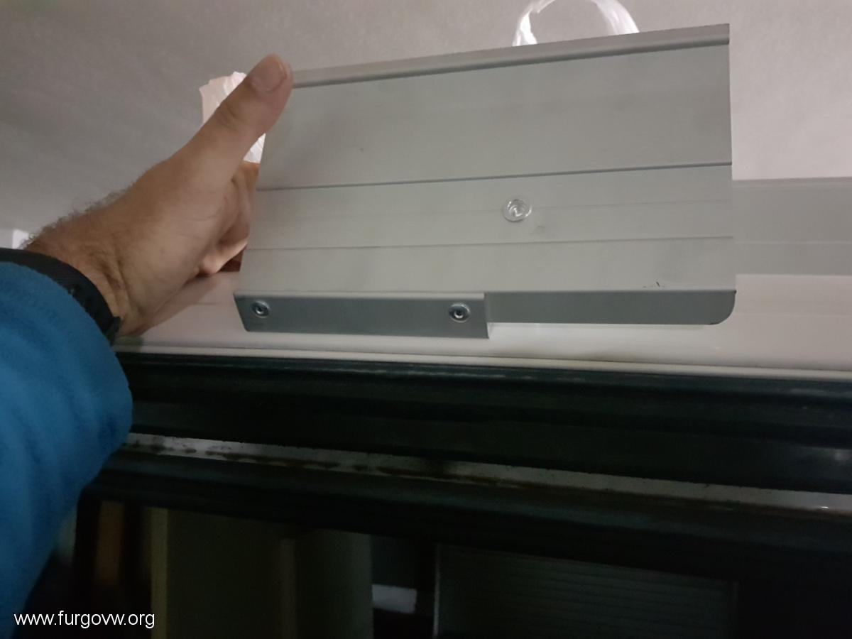

Mis necesidades eran sobretodo luz en el exterior, en la cama elevable y encima del "mueble de salón" para cocinar o fregar. Se me ocurrió usar un retal de 1 metro de largo de una tira de led y su perfil. Al ir a 12v, simplemente estañando la tira a un enchufe de mechero, ya tienes una tira de led portatil.

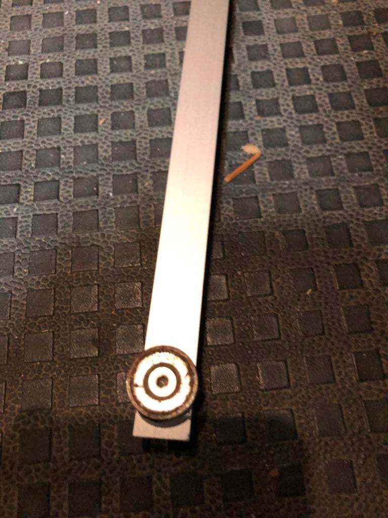

He añadido 3 imanes de neodimio a la parte de atrás, con lo que ahora se queda fijo en cualquier zona de chapa.

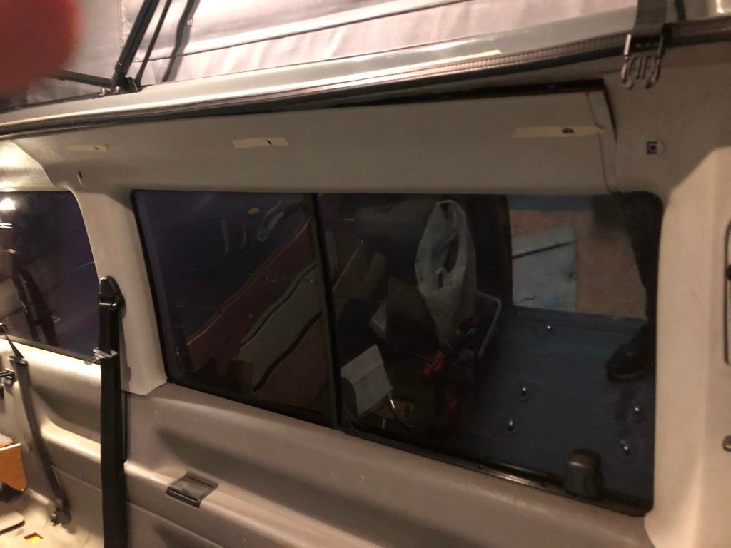

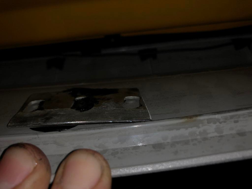

El problema lo tenía con el interior, en la zona del mueble del salón, pero no quería poner nada fijo que se viera para colocar el perfil, para ello, pegué 3 chapas por el interior del los paneles y asunto resuelto, la tira de led queda inmantada, y cuando la quitas, no se nota nada.
Espero que os haya gustado
