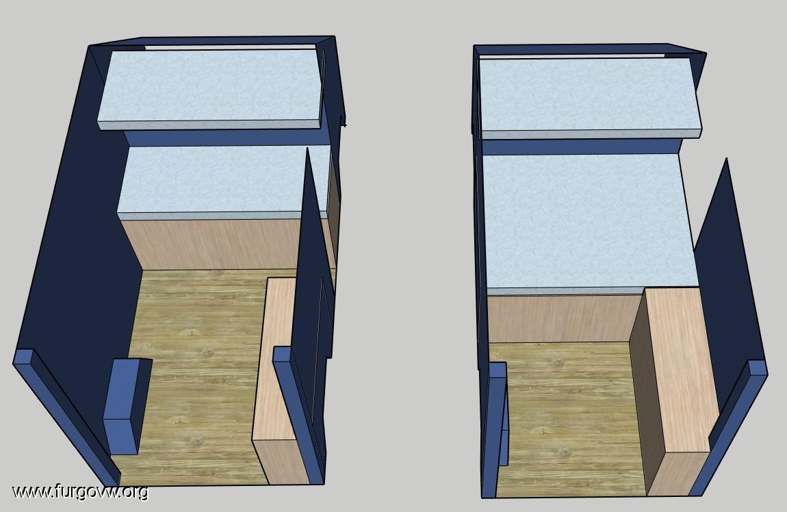

Creo que te he entendido bien, voy a trasladarlo al sketch up para verlo con medidas, a ver como quedaría, me gusta mucho tu idea, aunque no la parte de tener que hacer la cama, pero siempre podría dejarla montada igualmente cuando no necesite el espacio de almacenamiento.
Lo único que creo que quedaría muy ataud el dormir a lo ancho en litera, ya que la cama de abajo la tengo que poner mínimo a 80 cm contando el colchón, para caber, ya que tengo que aprovechar el hueco entre ventanas.
Pero bueno a ver si jugando con un trozo de altillo o algo pudiese servir.
Gracias de nuevo!
Dheymo
Es así como me decías no?
Pues la verdad tiene bastante inconvenientes, sobretodo por lo estrecho de la furgo.
- La cama doble al abrirla llega a la parte más estrecha de toda la furgo, que es donde empieza la chapa después del hueco de la puerta lateral, ahí solo hay 1.6m antes de aislar, por lo que es demasiado pequeña, incluso para nosotros que se nos podría confundir con hobbits xD
- Al tener que poner la cama a la altura de las ventanas la cama está a 80cm de alto, por lo que las plazas al sentarnos en modo sofá nos dejarían las piernas colgando, como Macario XD
- Mucho almacenaje indisponible, debajo de la cama doble, en modo sofá tendría que aprovecharlo de maletero, ya que es el único que habría, pero sólo podría acceder a este desde la puerta lateral la mayoría de veces, ya que al desplegar la cama entera no me veo metiéndome a gachas para acceder a nevera, potty ni nada que puediese ir bien en ese hueco.
- La encimera es más pequeña, aparte de menos aprovechable como mueble por los puñeteros pasos de rueda, que son gigantes además, son 80cm de largos por 30cm de altos, y también por los "pilares"donde apoyan las puertas traseras, son 12x15cm más o menos en cada lado, a todo lo alto.
- El sitio libre que me queda es bastante amplio con la cama sin montar eso sí, pero estaría el otro paso de rueda ahí molestando también, y cuando tenga montada la cama, será un hueco más pequeño que con la cama detrás y encimera delante.
- Tengo pensado poner una mini nevera de 220v, andan por los 50cm de profundo más o menos, tendría que darle esos cm a la encimera dejando aún más pequeño el hueco libre.
Y creo que no me dejo nada, la verdad que es una configuración que me gusta, quizás sea inviable en mi modelo de furgoneta por el ancho, en una ducato sería más fácil adaptarlo, pudiendo usar bien una litera sofá sin que cuelguen las piernas, sin el inconveniente de no caber en un trozo de la cama, pero con los inconvenientes de almacenaje igualmente.
Me he extendido todo lo posible por que como mencionas que es lo que tienes pensado para una futura l2h2 te pueda servir.-

Me referia con el armario lateral a la izquierda.
La cama de ancho si aprovechas los huecos de las supuestas ventanas te queda en poco menos de 1,80,eso si,con forma.
Lo de la altura de la cama y el sofa depende de como diseñes el sofa cama.Puedes hacer el sofa de altura normal y que la cama quede a la altura que necesitas.
El almacenamiento tendrias mucho y disponible bajo la cama.Solo hay que ingeniarselas con el diseño.
En el mueble lateral tendrias mucho espacio y en los muebles altillos tambien.
Te dejo alguna foto para que te hagas una idea de las dimensiones.
Tendrias que cambiar el modulo de cama individual por el sofa cama convertible
Poner litera y el mueble lateral con encimera y altillos.
