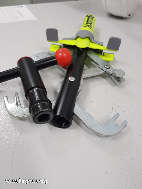

Bueno, en vista que parece ser que este defecto se da en la mayoría de los bullocks voy a aportar unas imágenes de como hacer una reparación que creo que mejorará la duración de los remaches.

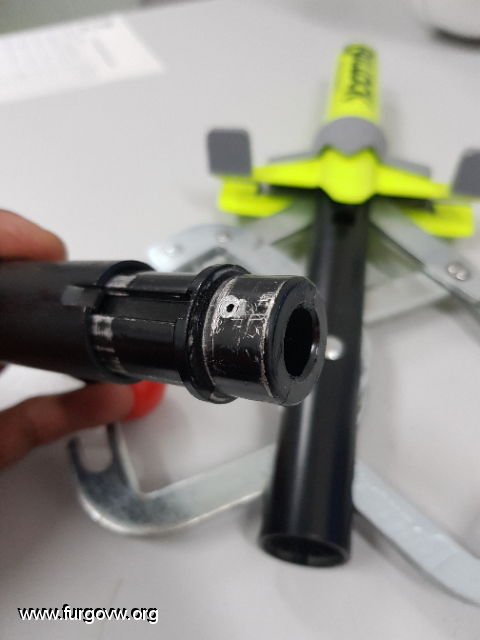

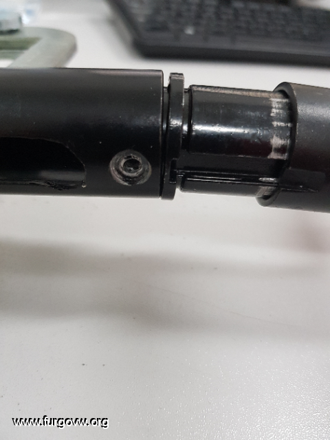

A mi también me reventaron los remaches hace un par de días. Y eso que yo uso relativamente poco el bullock. Creo que el problema es la holgura que existe entre ambas piezas, el  continuo movimiento entre ambas hace que los remaches de aluminio se acaben rompiendo. En la siguiente imagen se puede ver lo que digo.

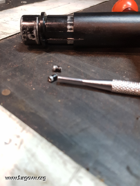

Lo primero que hay que hacer es sacar los remaches rotos. Los puedes taladrar, son de 4mm, aunque yo prefiero sacarlos con un botador.

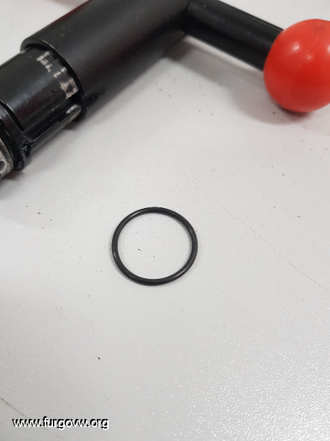

Ahora toca buscar algo para quitar la holgura de las dos piezas. Buscando por casa he encontrado una tórica de diámetro interior 22mm y con un toro de 1.76mm que encaja perfectamente. También puedes coger un trozo de goma de algún sitio y hacerte una pequeña junta, con que tenga 1mm de espesor es suficiente

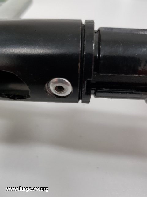

Ahora vuelves a remachar y listo. A ver lo que duran esta vez.
