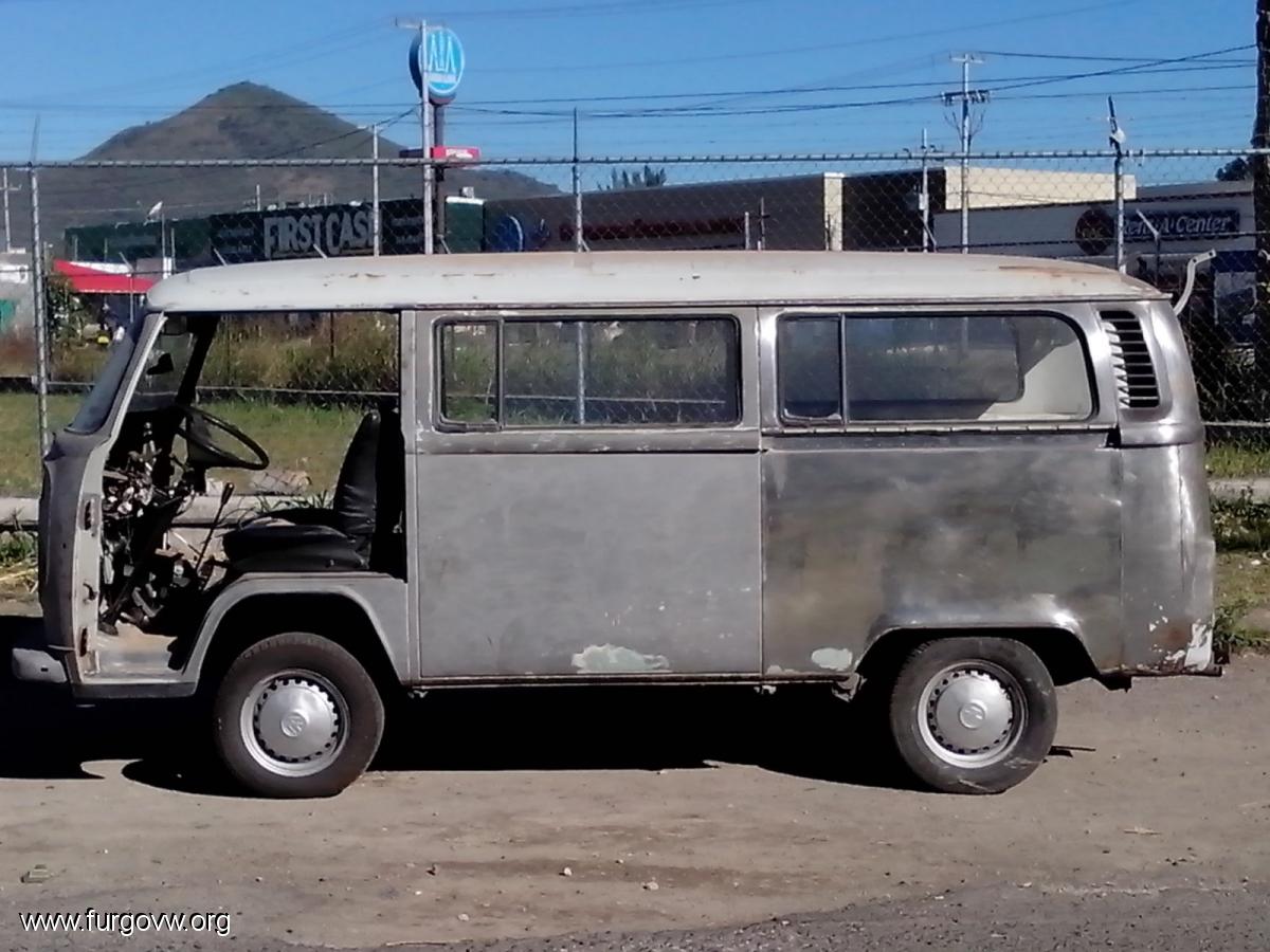

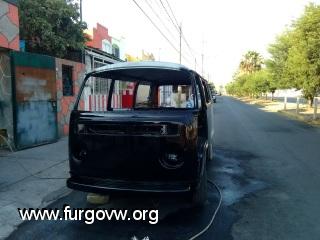

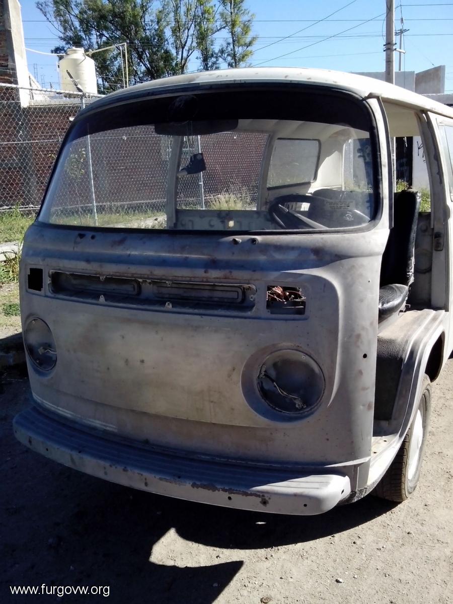

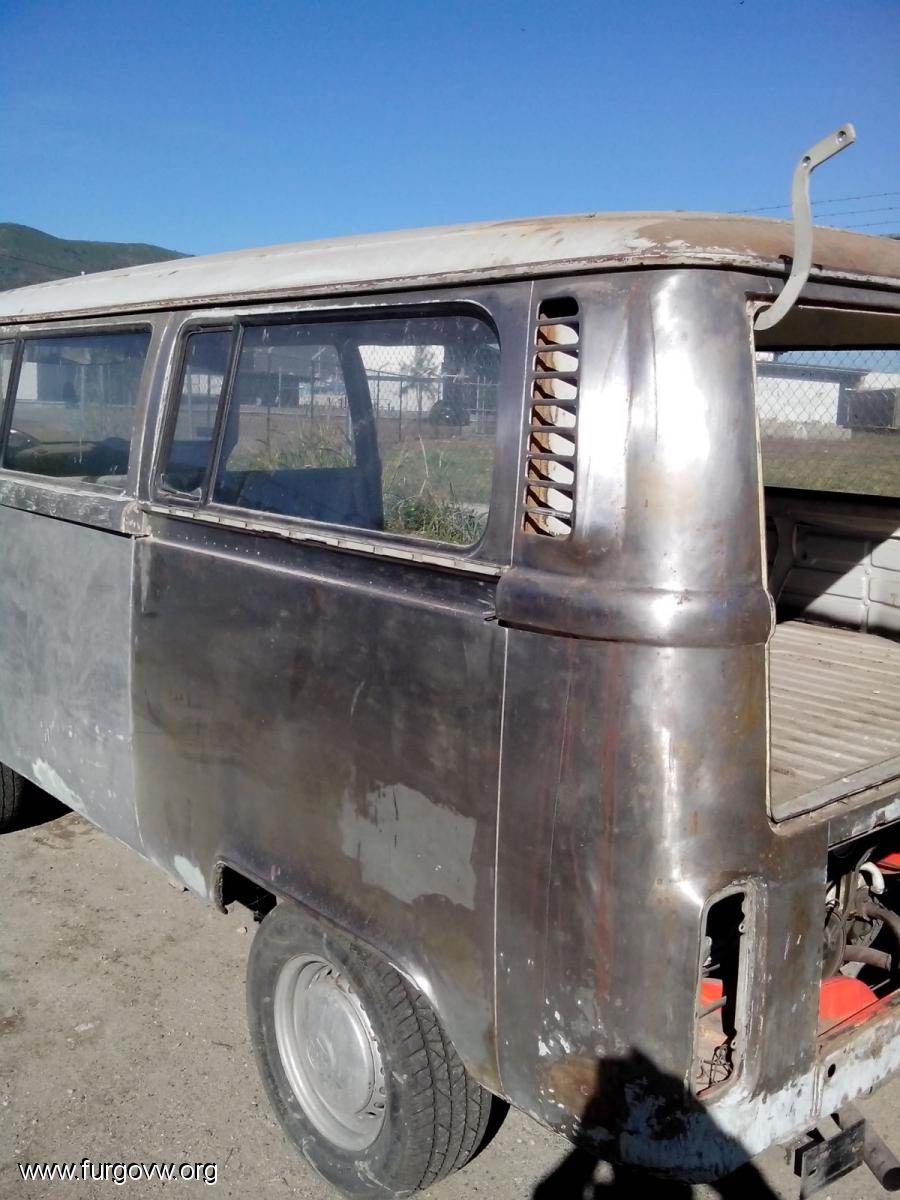

Inicie Aplicando removedor y lijando la pintura
Al ver que no podia llegar a todas las superficies y endiduras construi un chorro de arena las piezas me costaron 1,000 pesos mexicanos
en esta imagen se puede apreciar el terminado que deja el proceso de arenado
En la proxíma actualización de esta publicación presentare el chorro de arena y el desmontado de la suspensión delantera para realizar el retiro de Acosil e iniciar con el arenado de la plancha

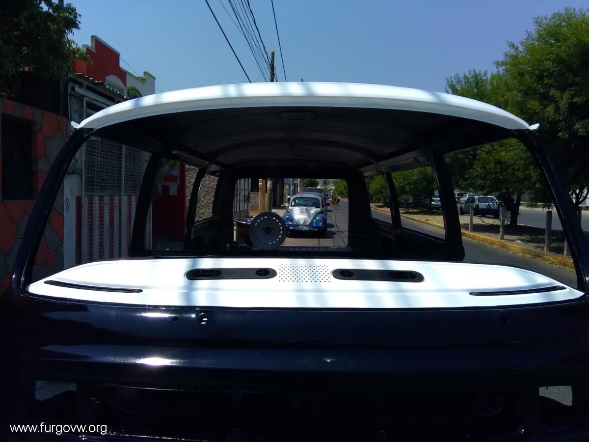

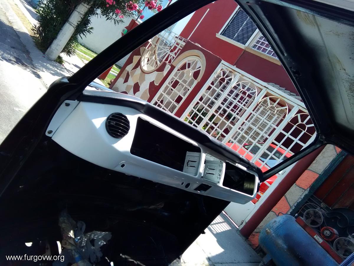

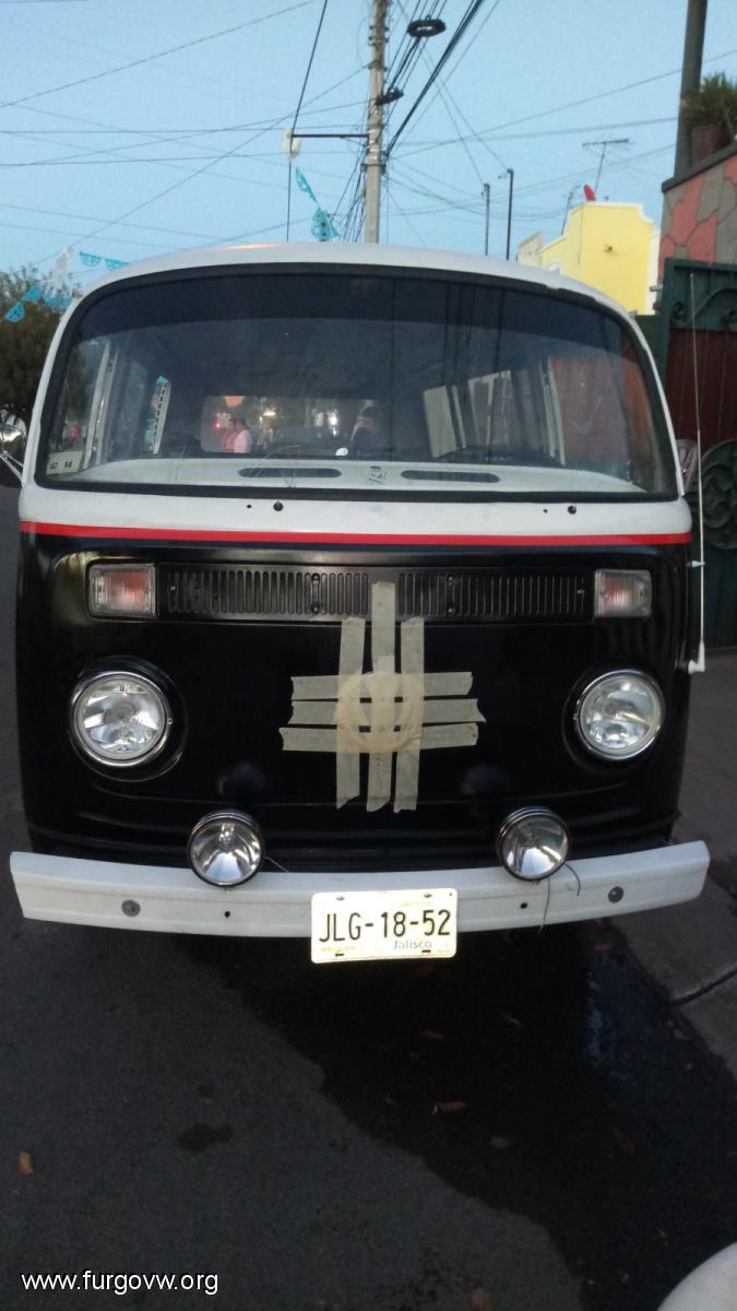

Hola de nuevo presento avances de mi T2

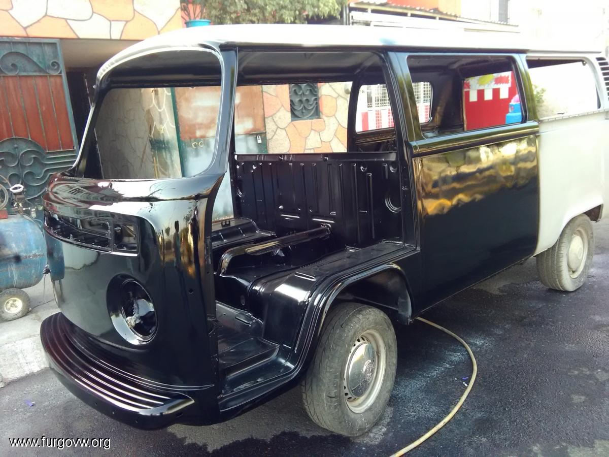

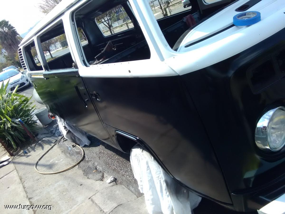

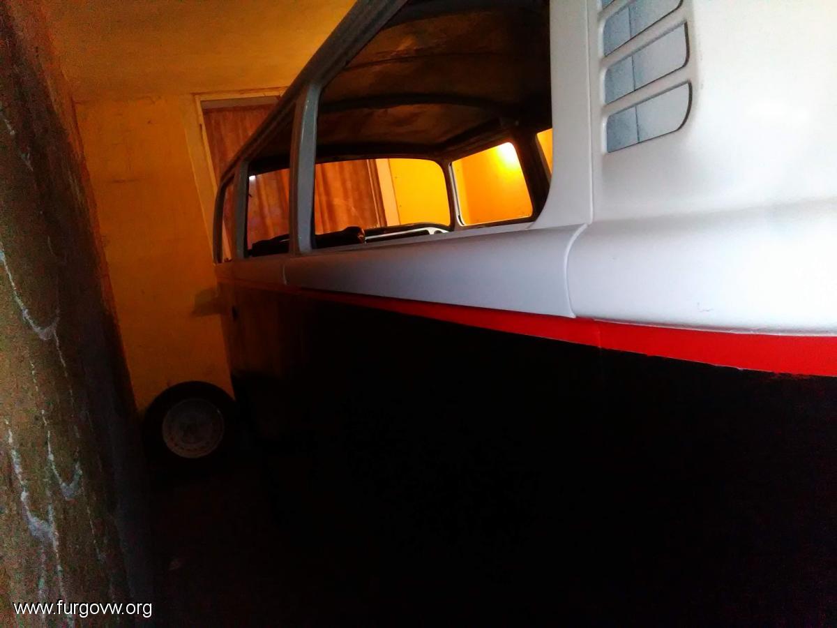

Aquí estoy pintando la parte negra

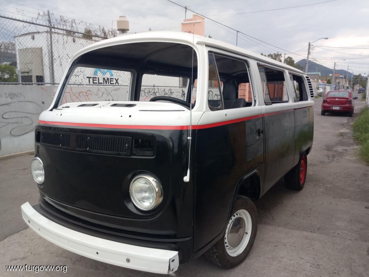

Aquí el bicolor

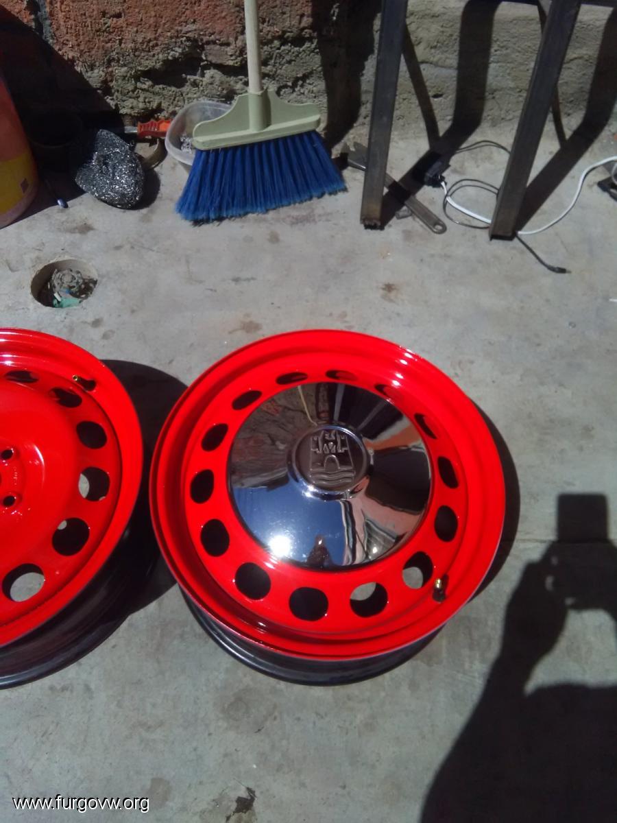

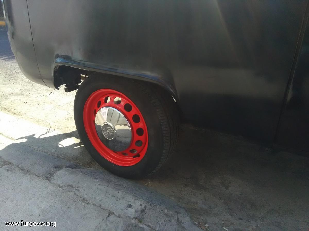

Los rines los restaure pero al instalar discos traseros ya no
Fueron útiles por las dimensiones

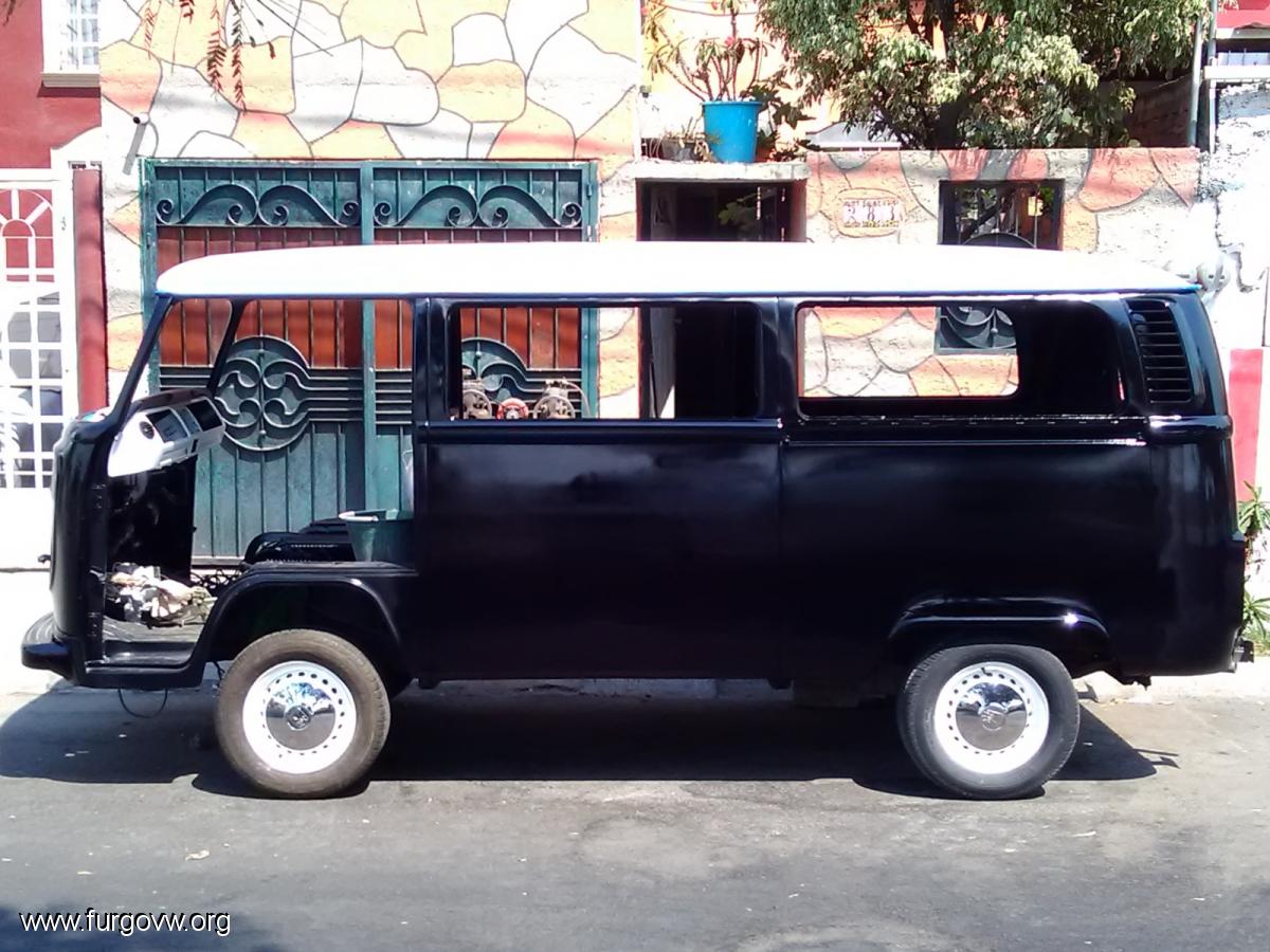

Aquí ya la combi sin sus puertas pero ya con los rines restaurados
Buenas tardes aquí estamos entusiasmados por la Combi que ya está tomando forma saludos a todos.

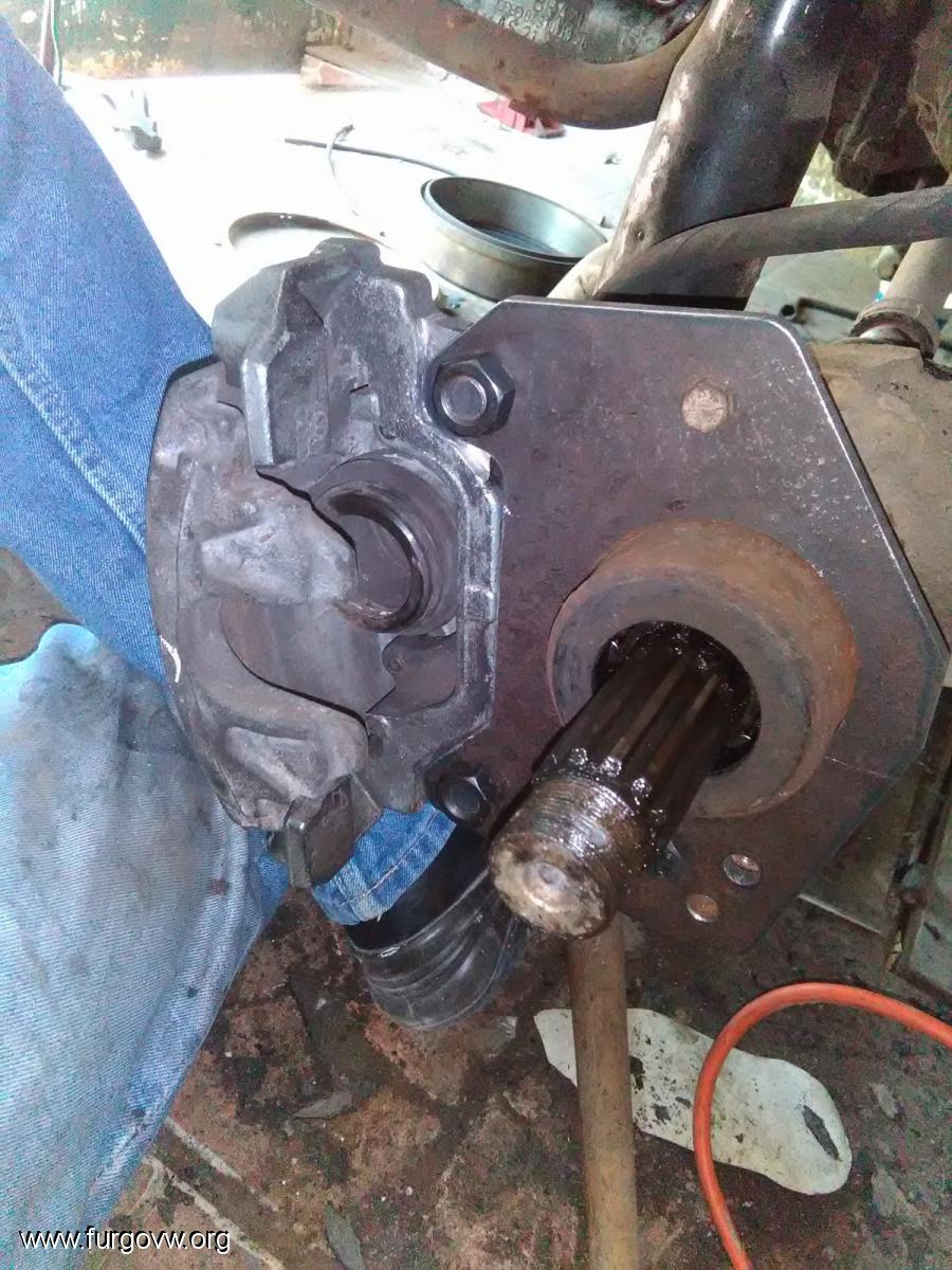

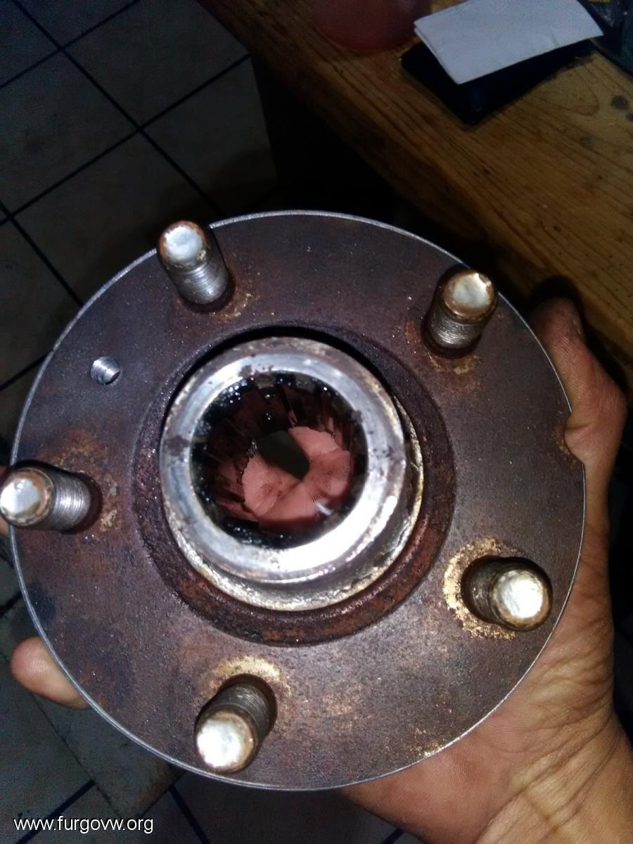

Hola a todos nuevamente por aquí solo que ahora estoy realizando la restauración de mi T2 iniciando el proceso

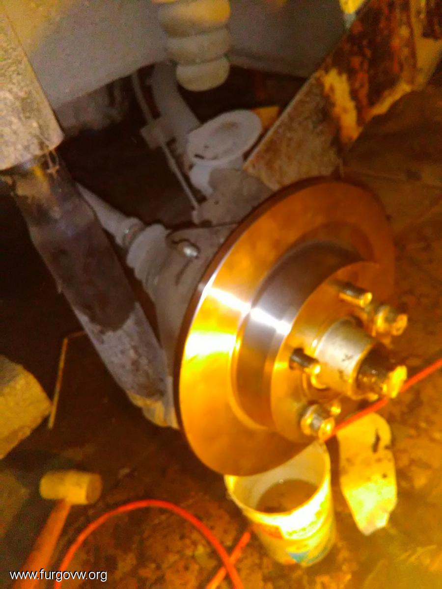

Próximamente publicaré los materiales y piezas para los frenos de disco traseros
Aquí va pues

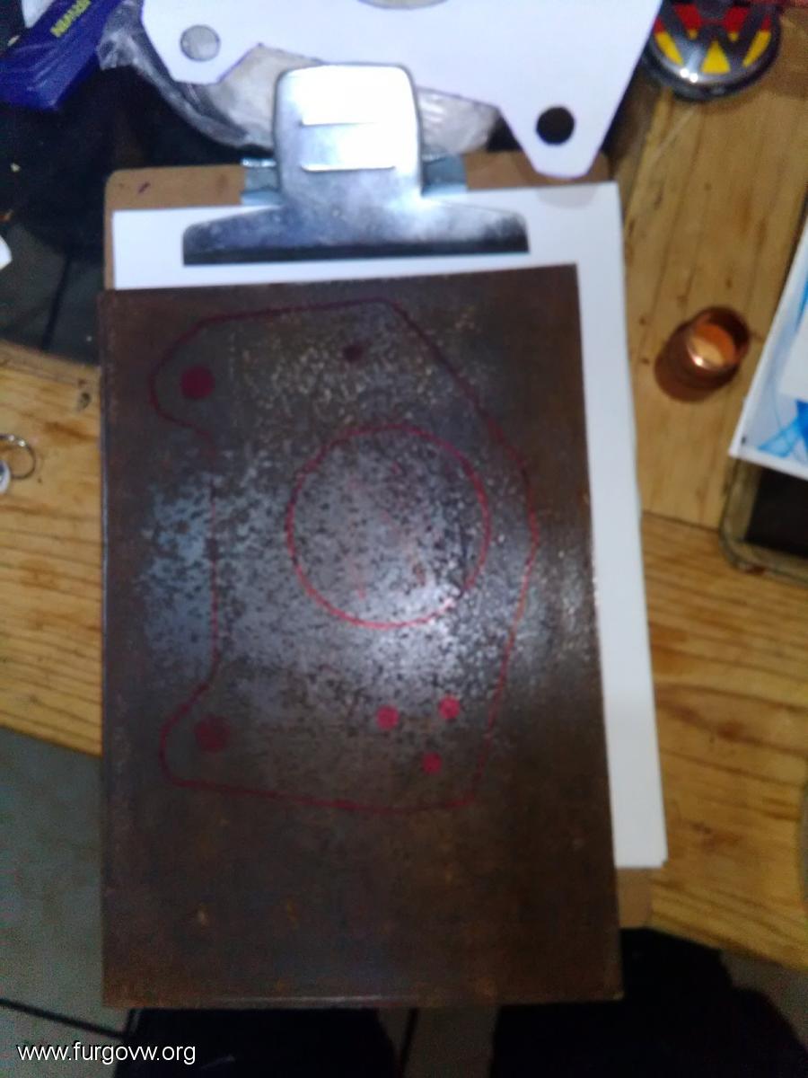

1 las masas originales se deben rebajar para que entren dentro de él disco de un VW SHARAN
2 se compran los discos de VW SHARAN

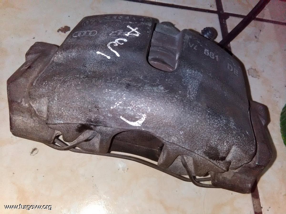

3 se compran calipers pueden ser de Jetta a 4 traseros para poner frenos de mano tradicional pero como yo pienso poner un bloqueador inclusive removere la palanca del freno de mano
Yo le puse unos de AUDI que son grandes y tienen más agarre
4 se manda a torno la fabricación de una placa de acero que sujete el calipers
5 se mandan hacer las mangueras de los caliper

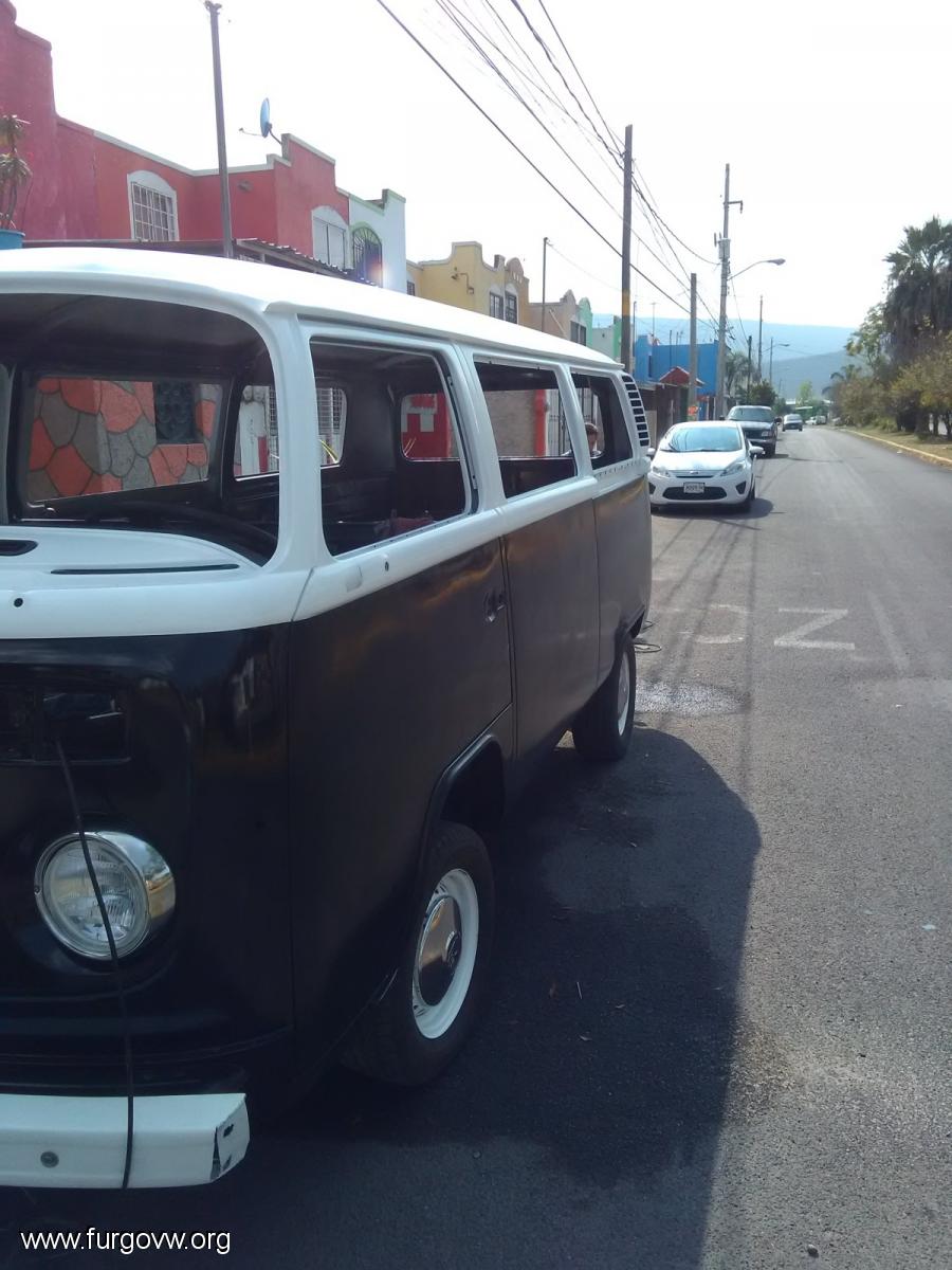

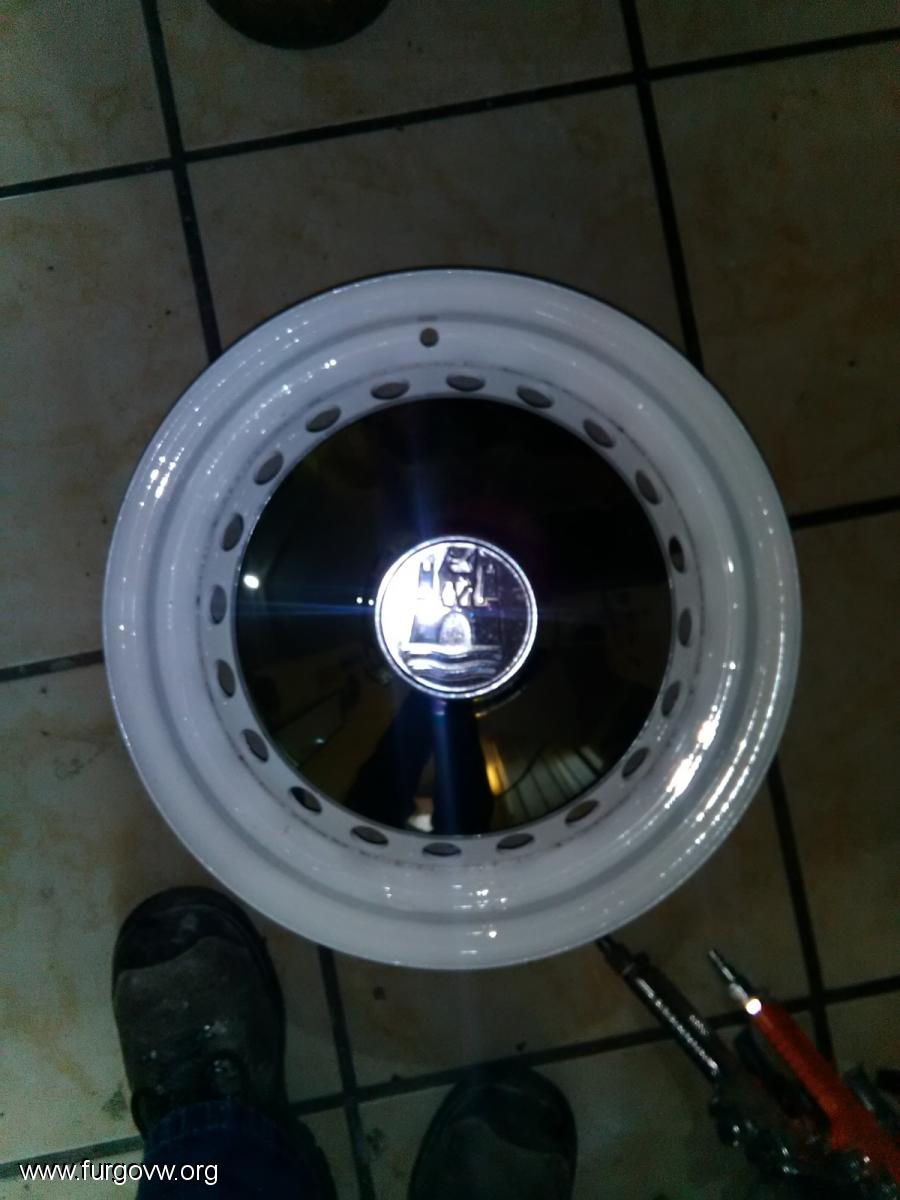

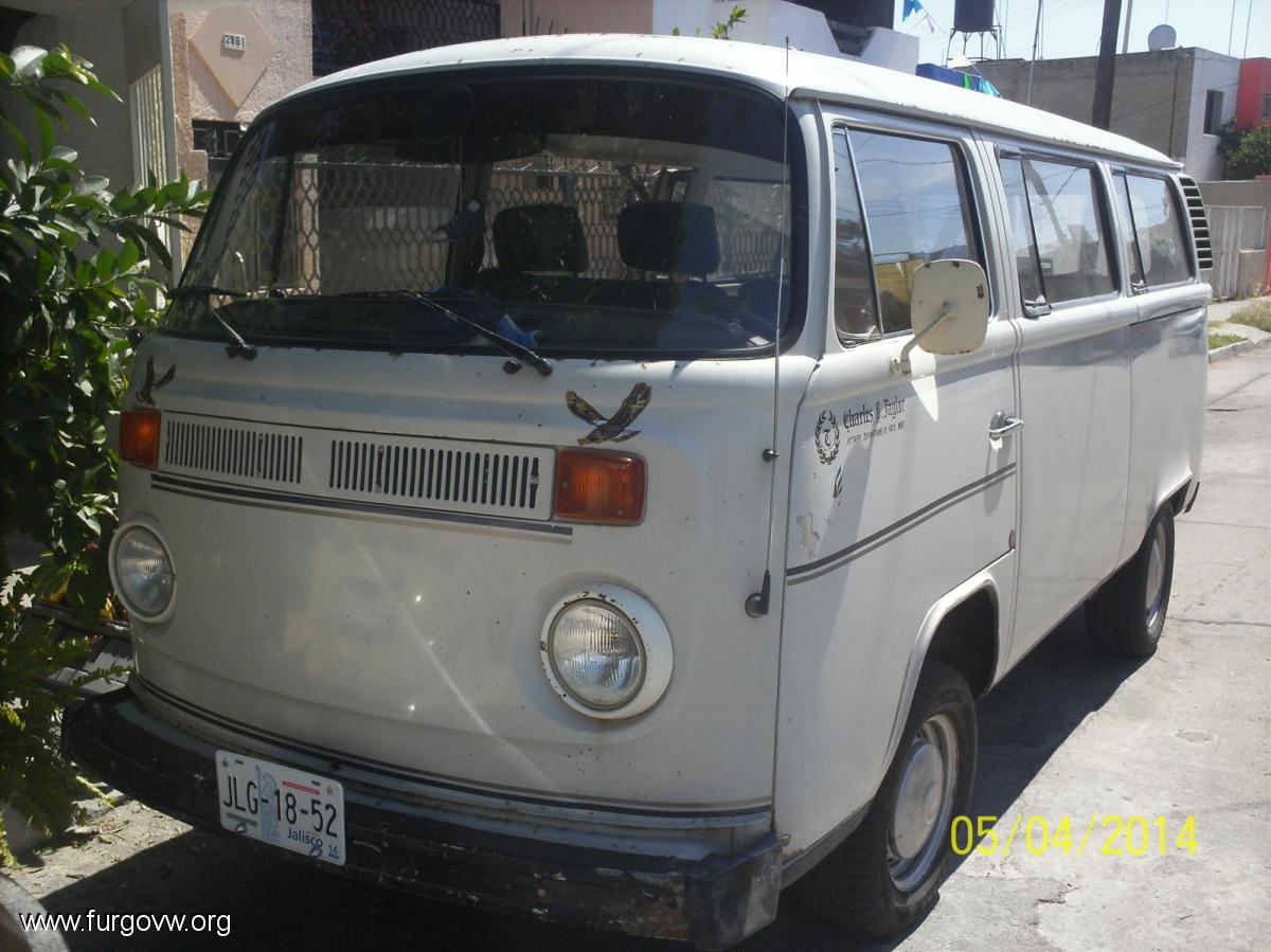

Los rines 14 ya no quedan
Pero tuve esta opción barata que consiste en unos rines 16 para JETTA A 6
Aquí una muestra de cómo lucen

Javi T-2
Le sientan muy bien esas llantas de Jetta  .palmas
