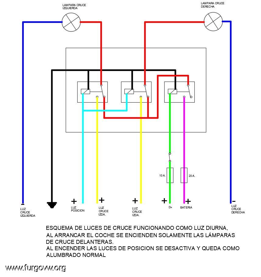

Hola amigos
Este tema creo que ya se ha tocado en el foro, pero queria que hecharais un vistazo al esquema a ver si veis algo anormal
Tengo una Vito sin luz diurna y llevo constantemente las luces de cruce puestas.
Con este circuito lo que pretendo es que al arrancar la furgoneta se enciendan automaticamente las lamparas de cruce, solamente las delanteras, quedarian apagadas todas las demas.
voy a sacar la corriente de la conexion D+, la misma que uso para la bateria auxiliar, esta conexion seria solamente para activar un rele,
la corriente principar para los 100w de consumo saldra de bateria, tambien llevara un interruptor para inabilitarlo a mi gusto.
Cuando encendemos las luces, solamente con encender las de posicion, el circuito pasaria a su estado de funcionamiento de fabrica.
El esquema esta hecho con tres reles conmutadores de 40 A.
La modificacion en la instalacion es minima, ya que solo se cortarian los positivos que llegan a las lamparas, que llevaran conectores faston para poder desacer en caso de necesidad.
Tambien tengo que sacar una derivacion del positivo de la luz de posicion.
Al pasar ITV el circuito ira desactivado.
Como lo veis?
hay un pequeño error en el esquema el cable amarillo de la derecha debe de poner luz cruce derecha, no izda.

Muy buenas conquense !!!
El esquema lo veo correcto.
Lo único que se podría "mejorar" es quitar la alimentación permanente de la bobina del relé activado por el D+.
Se podría conseguir sustituyendo uno de los relés conmutados por uno de dos contactos conmutados, pero ignoro si es fácil o no localizar ese relé doble.
Saludos y enhorabuena por el esquema

Hola amigo.... Estoy dándole vueltas a lo que comentas, y no veo forma de como hacerlo sin usar una alimentación permanente, ya sea del D+ o de contacto.
Lo que también voy a probar es a atenuar la intensidad de luz mediante diodos, he comprado varios diodos gordos con cada uno en serie bajaré 0,7 V. Así que probaré a ver como queda.
Mañana mismo me pondré al lio, ya que dispongo de todos los materiales.
Ya os contaré.
aghast
No sé si he sabido explicarlo.....
Con lo de la alimentación permanente, me refería a que el relé que se activa mediante el D+, una vez que pones las luces de posición, sigue alimentado sin hacer ninguna función.
No es problema, pero era por rizar el rizo.
Mañana intento ponerte un esquema de lo que te he comentado.
Saludos y ánimo con el brico

Ok te entiendo....
Si que es buena idea, de momento lo haré así, y si consigo encontrar el relé con doble contacto cerrado lo cambiaré
