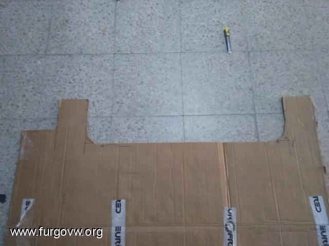

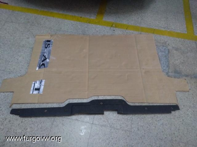

Diseñé los muebles con SketchUp y hice una prueba con cartones:
https://1drv.ms/u/s!AlSDUZHbWvoLiTa9K0yPyi3fLnF0

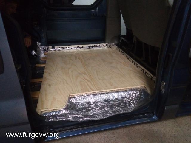

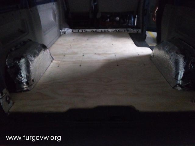

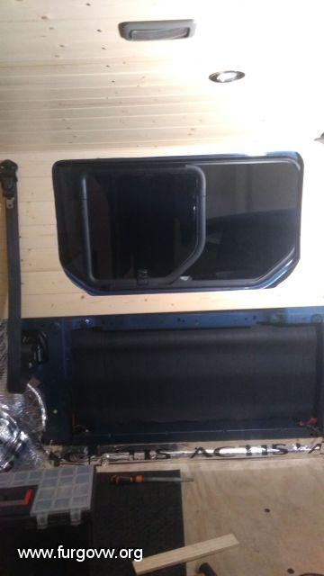

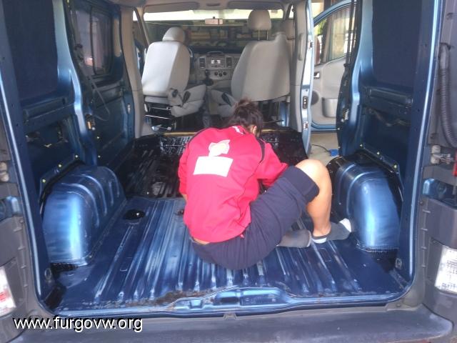

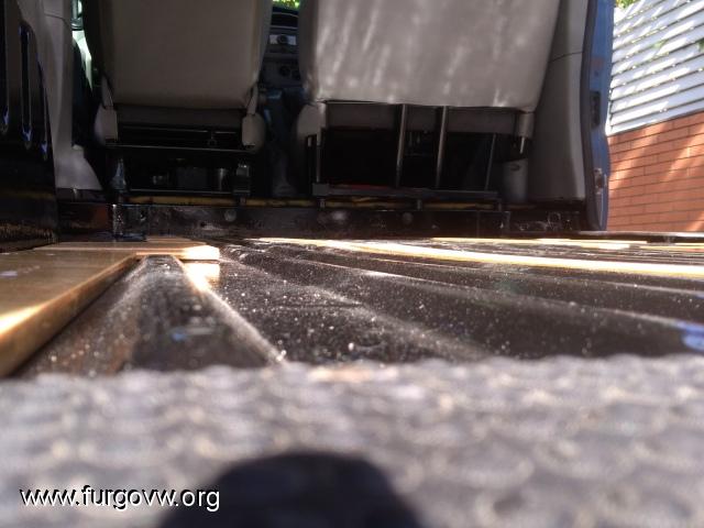

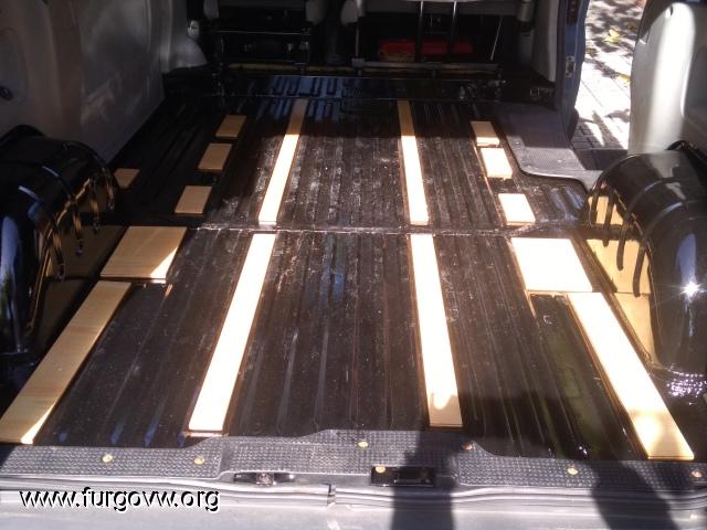

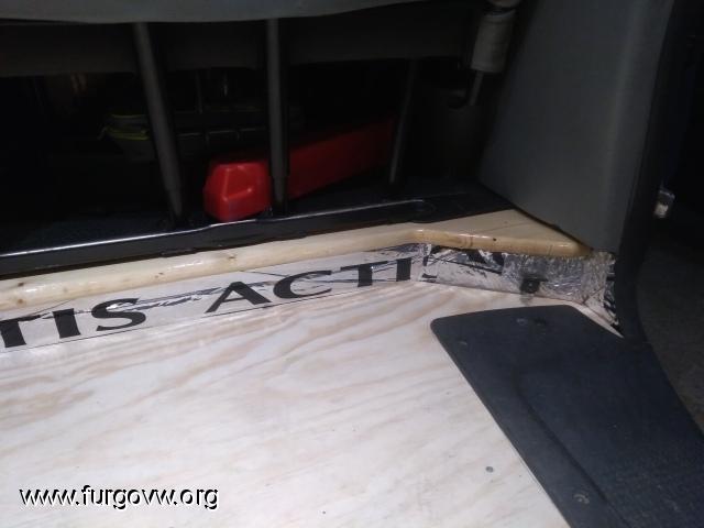

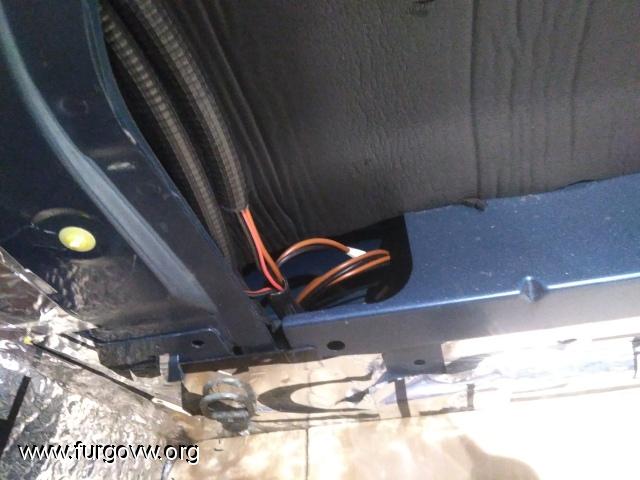

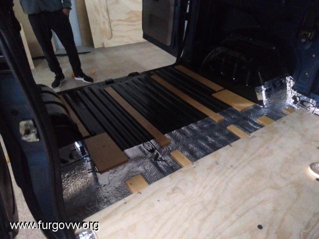

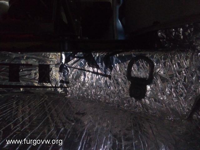

Puse aislante: una tela de aluminio para infrarrojos y barrera de vapor y un ailante parecido al Kaiflex (20mm)
https://1drv.ms/u/s!AlSDUZHbWvoLiS1tnQJ5vJHgTMuz
https://1drv.ms/u/s!AlSDUZHbWvoLiSseEwNWUzFqgHnv

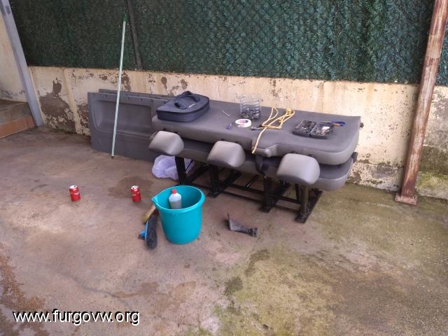

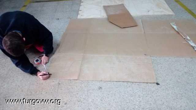

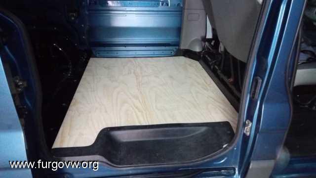

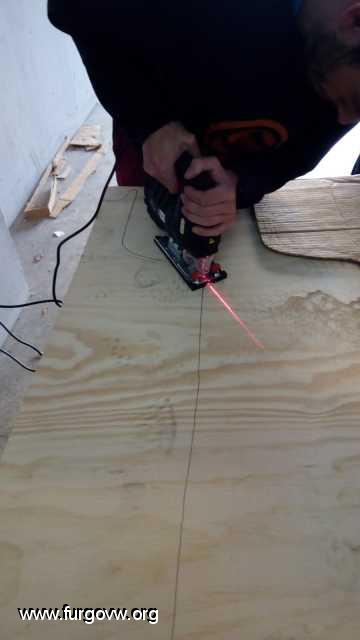

Encontré una carpintería con variedad de contrachapado HPL elegí la madera, hice el despiece de los muebles y la carpintería me cortó los tablones
https://1drv.ms/u/s!AlSDUZHbWvoLiTOYFiRNDXQWeQuM
Y empecé a montar:
https://1drv.ms/u/s!AlSDUZHbWvoLiTCSuJZ5ptXY1u1E
https://1drv.ms/u/s!AlSDUZHbWvoLiSCE7nwjuL5dVxcK
https://1drv.ms/u/s!AlSDUZHbWvoLiSEEsz6eVb94y3lg
https://1drv.ms/u/s!AlSDUZHbWvoLiRmuVfOa-LBbGLAc

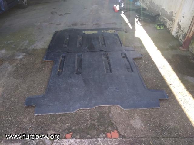

Puse suelo vinínilo (no láminas):
https://1drv.ms/u/s!AlSDUZHbWvoLiQj6ULveego7ymy8?e=Eiuu02
https://1drv.ms/u/s!AlSDUZHbWvoLiQr6Ks5eteKRUqKI?e=ovrEuW
https://1drv.ms/u/s!AlSDUZHbWvoLiQuxSmWJbo_mnmks?e=9evS9p

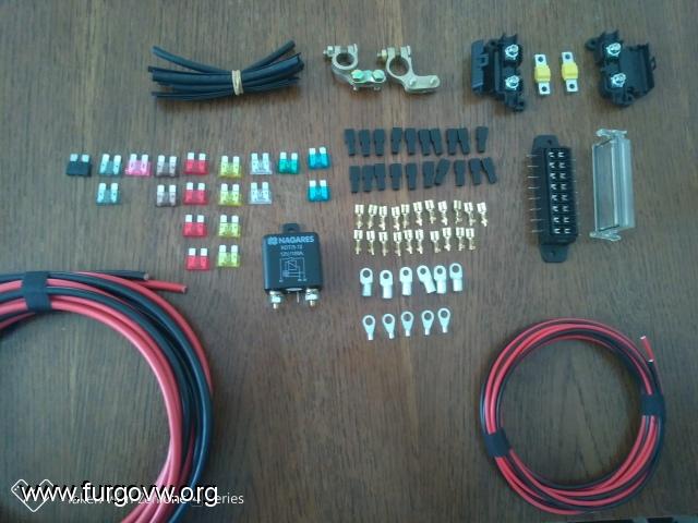

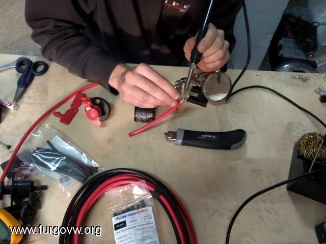

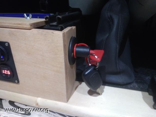

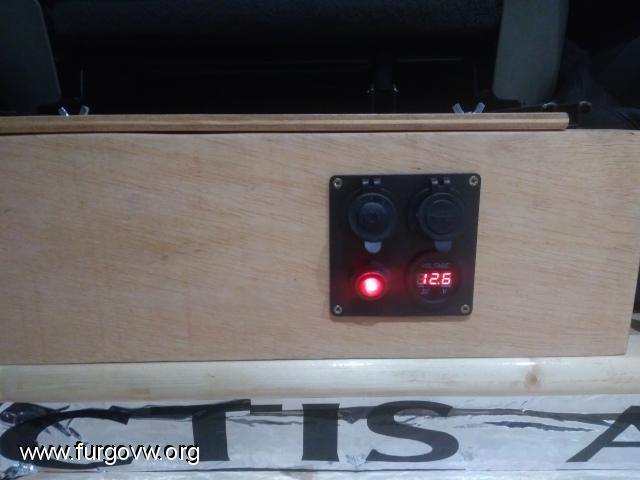

La instalación eléctrica también se optó por la facilidad. Compré una batería SUOAKI, que tiene un 3 en 1: CC, CA 220v y un controlador de carga para el panel solar. La tengo conectada al panel solar del techo y no está conectada a la batería del coche (se carga solo con el panel solar).
https://1drv.ms/u/s!AlSDUZHbWvoLiR-IhBVtIh6X-XGY?e=gMh6cW
