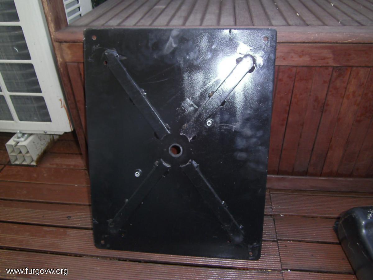

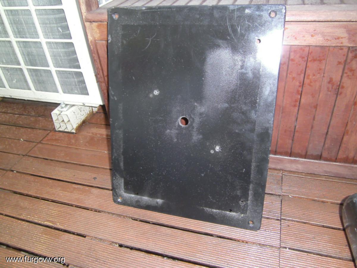

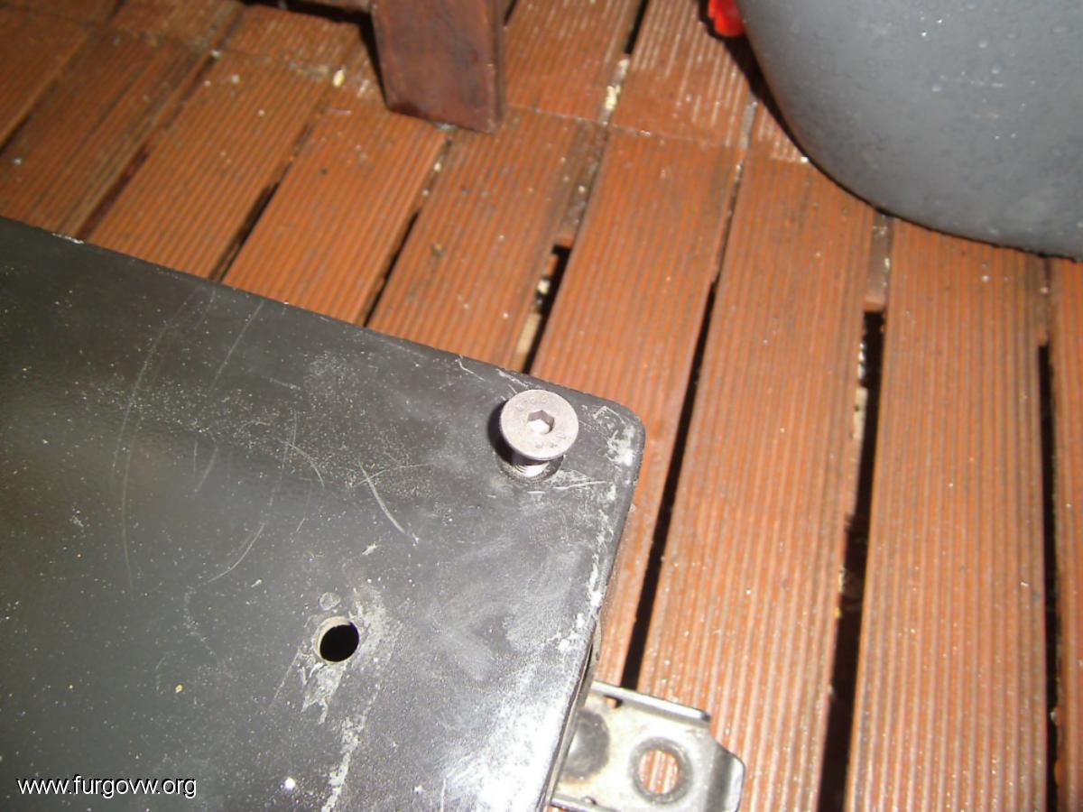

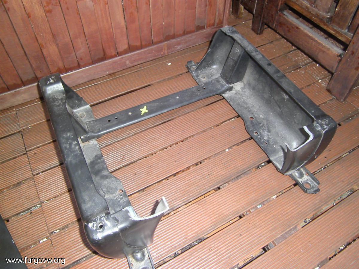

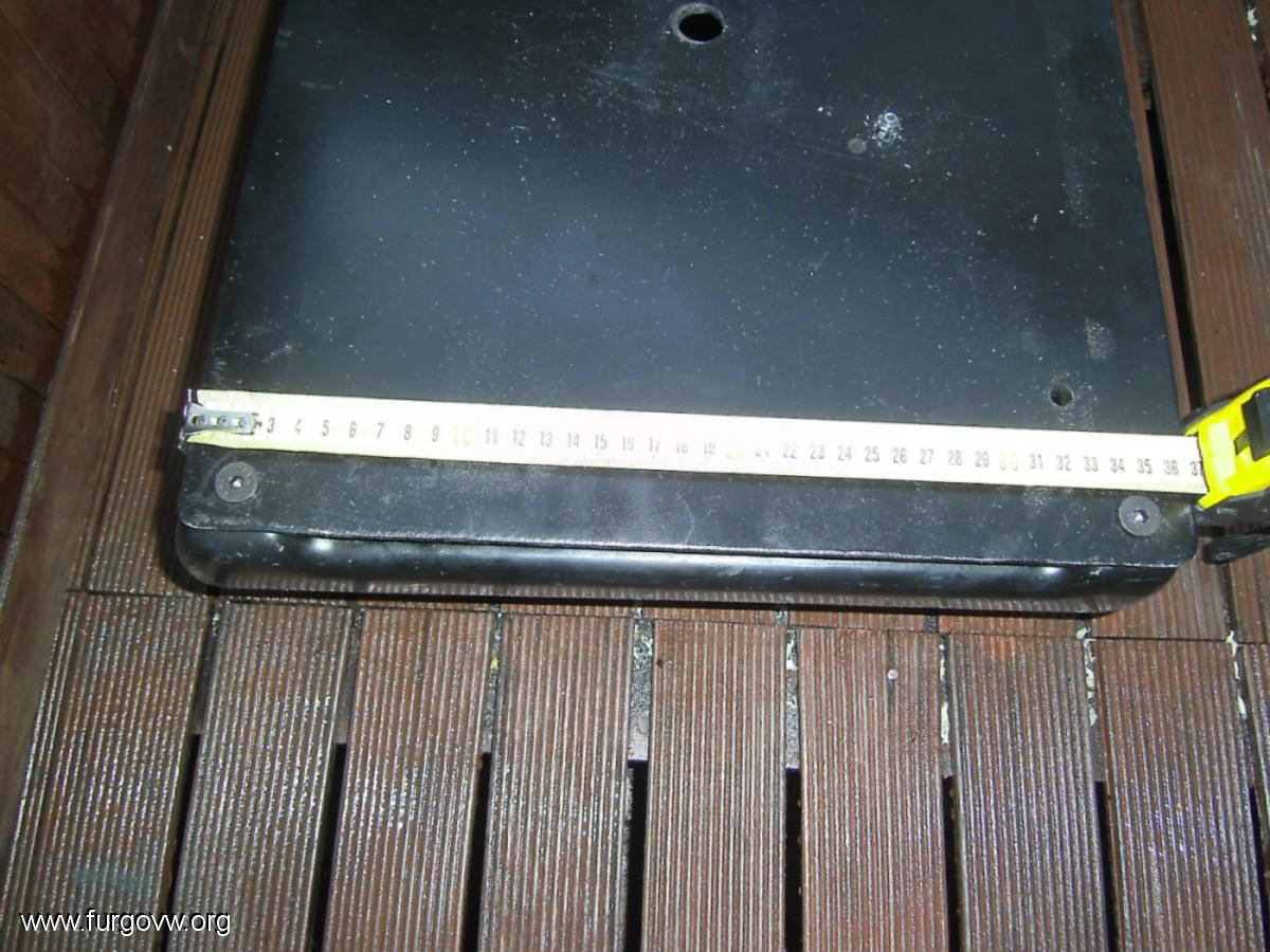

aquí van las fotos de las medidas de la base y de las tablas de separacion... reciclada de unos encofrados....

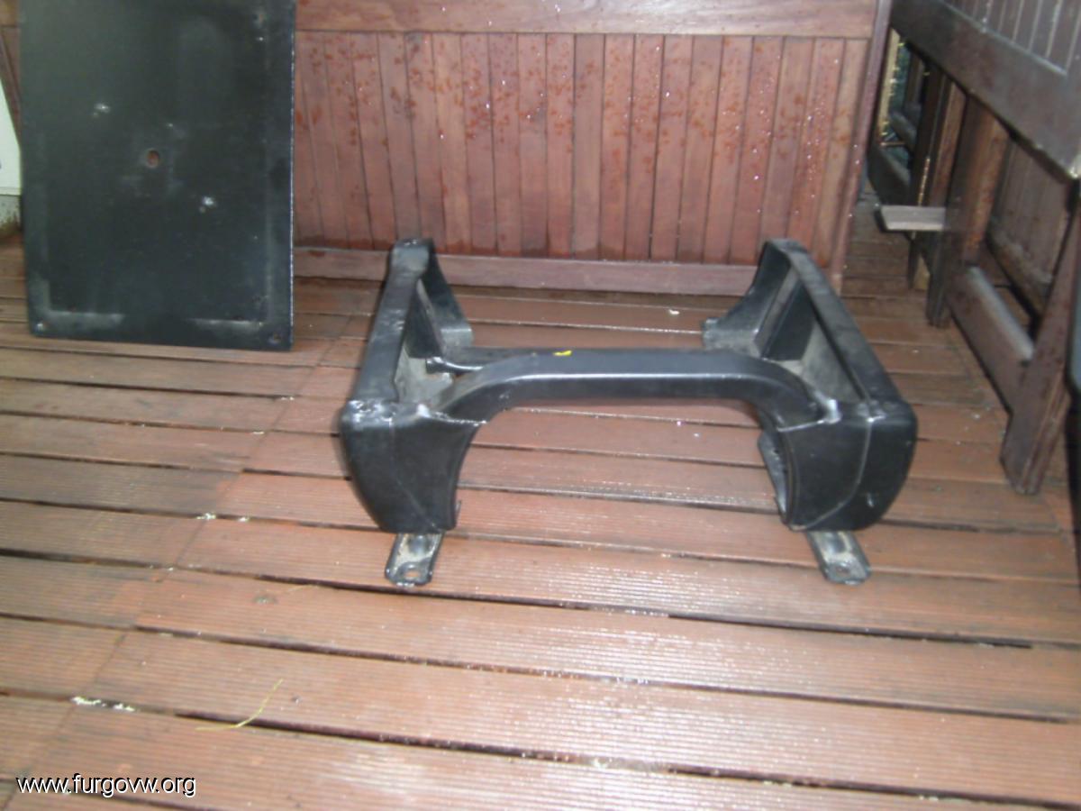

primero la base con el famoso puente
y ahora sin el
las bases en cuestion:

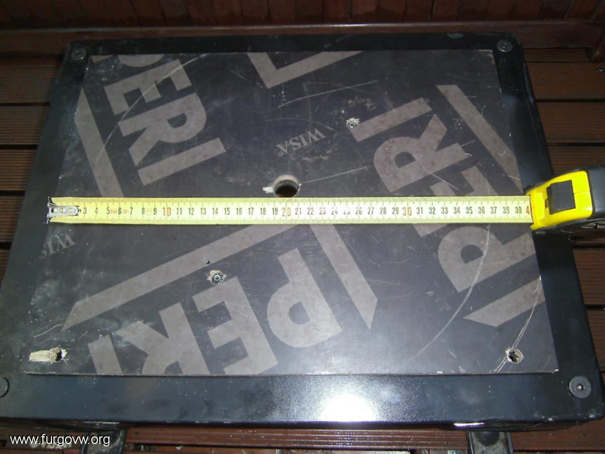

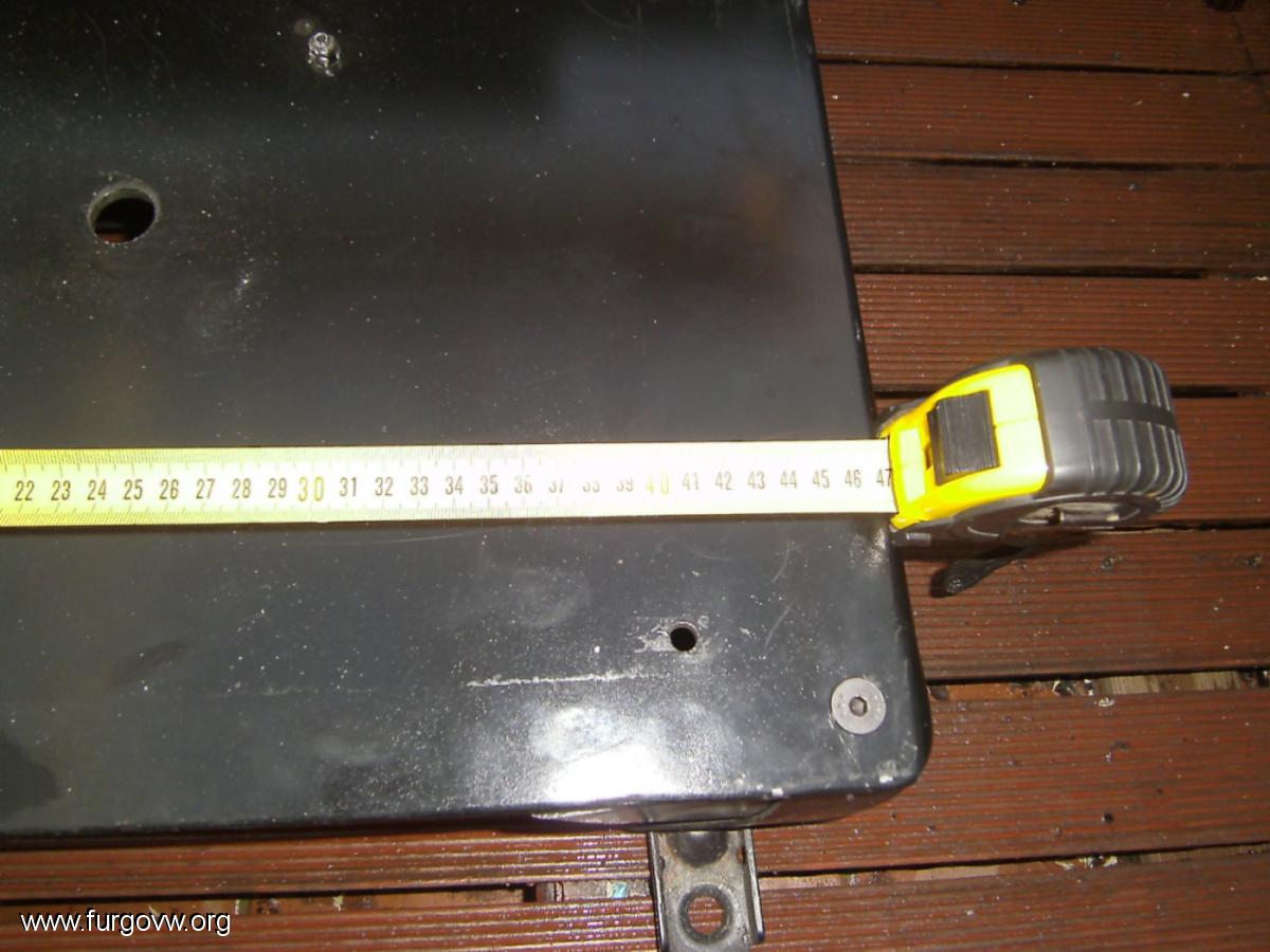

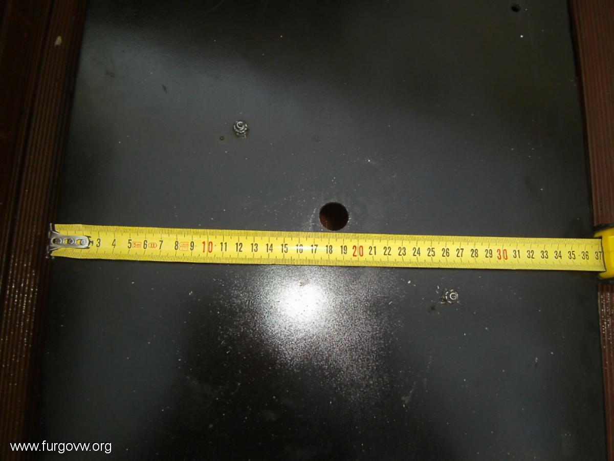

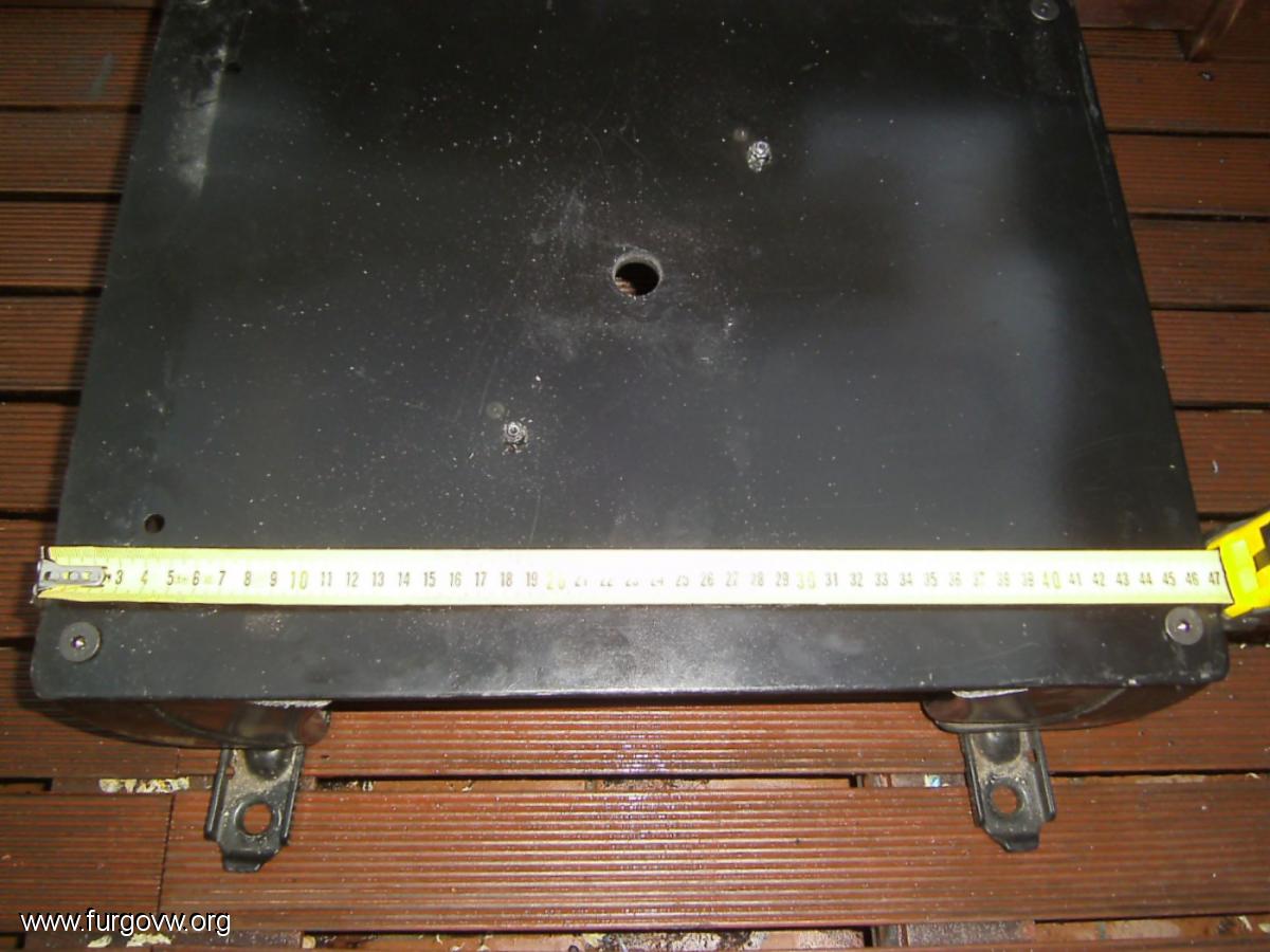

y ahora vamos con las medidas en cuestion:

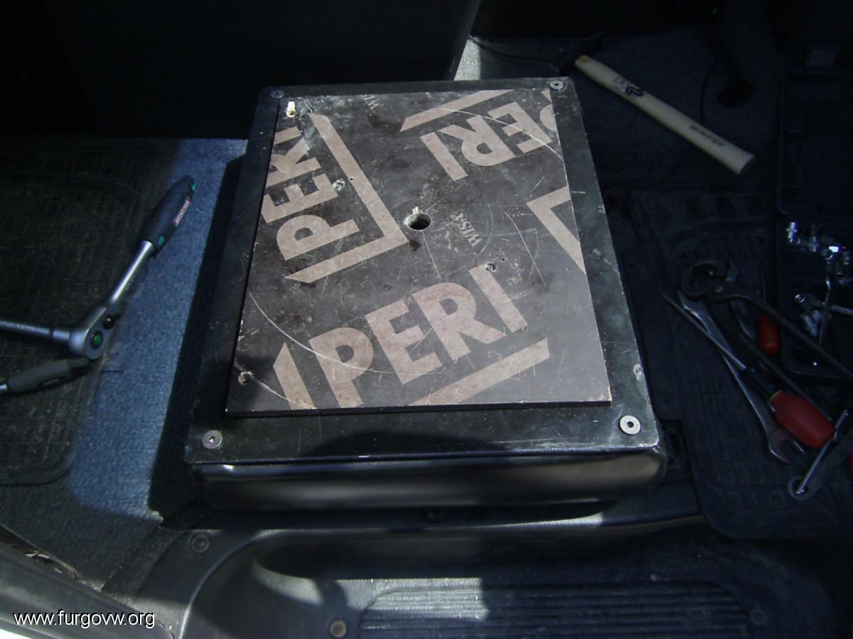

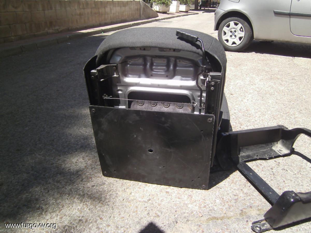

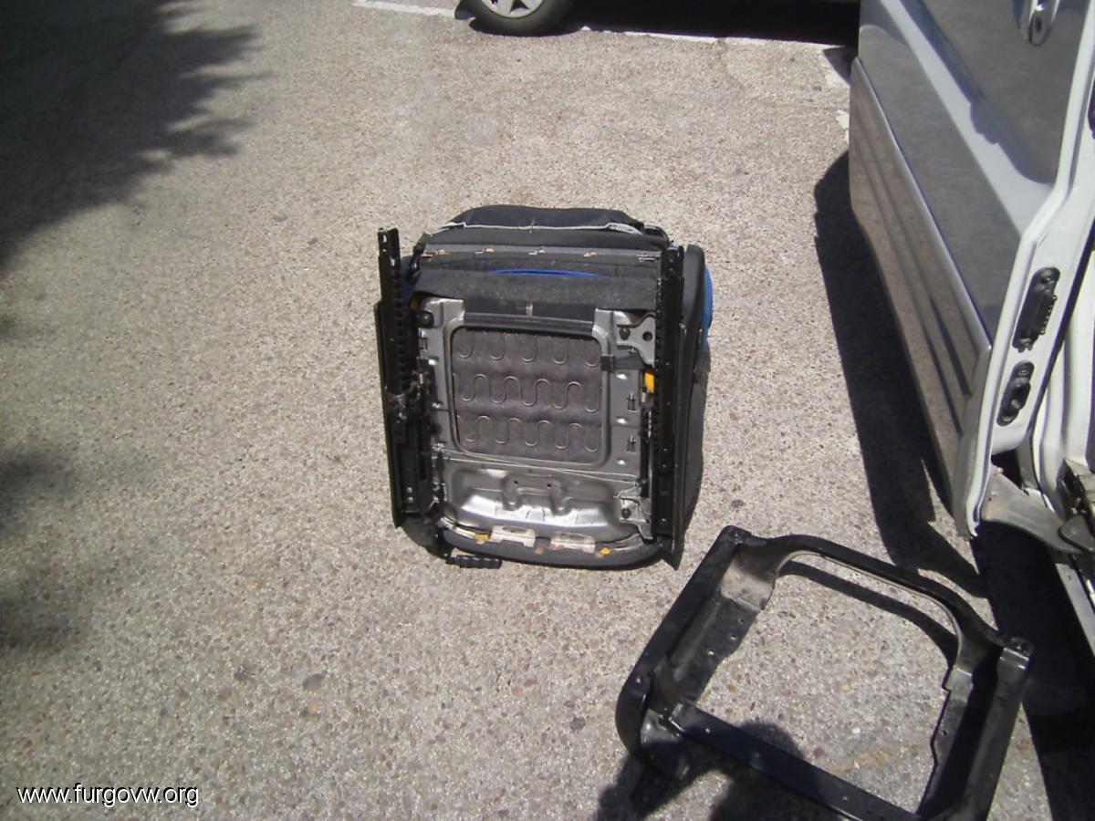

y la montamos
y listo tornillito gordo y...
la separacion entre el suelo y la base es de 13cm..... no se si las baterías o las calefacciones podrian entrar...

Pero... no se sujeta de ninguna manera? Y no se mueve mientras conduces?

Yo le tengo metido dos tornillos de metrica 8 x 60 con palomillas en vez de tuerca que atraviesan las 2 bases y la tabla y no se menea. Nada...intento poner fotos estos dias...

la opcion de kerudave comprando una base en desguaces es buena, por que si el día de mañana vendes la furo,instalas la original y dejas los asientos sin modificar , asi la persona que la compre no tendrá problemas
