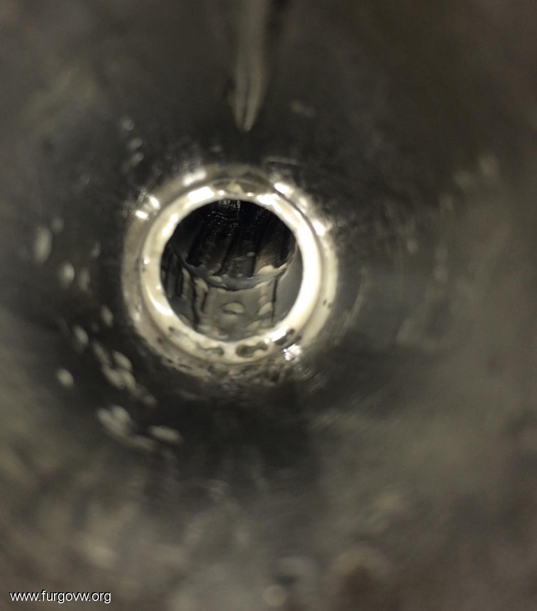

Hola amigos.. Estoy de vuelta.. Ya desarmo mi mecanico.. Nos encontramos con que el block del motor esta destruido... Soldado en algunos conductos de refrigeracion , sacaron las camisas donde van los pistones...tiene fisuras entre cilindro y cilondro.. De ahi venia el problema de temperatura que tenia .. En otras palabras.. No sirve mas...
Aca en argentina encontre un importador q vende block de motor nuevos.. Que es el que va en la vw saveiro 1.9d, la cady 1.9d y el polo 1.9d..(puede que en su pais estos modelos de autos tengan otro nombre..) lo q me dijo este vendedor es que el block es el mismo... Solo la diferencia que tiene es un agujero de descarga del turbo.. Mi pregunta es si puedo armar el motor nuevamente con ese block nuevo y todas las demas piesas de mi motor...Si ese agujero de descarga del turbo se puede hacer..??Otra consulta me comento otro usuario de una vw transporter 1,9 td q el le hizo sacar el turbo.. Que beneficios y que contras puede tener armarla sin turbo? Porq en el caso de no conseguir el block que va podria optar po esa opcion?

Hola, vaya que lastima, pues debe costar muy poco hacer el agujero del engrase del turbo,buscar donde esta hecho en el otro bloque y hacerselo a ese.
Sacar el turbo? Sin turbo perderas mucha potencia, no se yo no lo haria.çpero la posibilidad existe claro, lo quitas y ajustas regulas la bomba y a funcionar.
