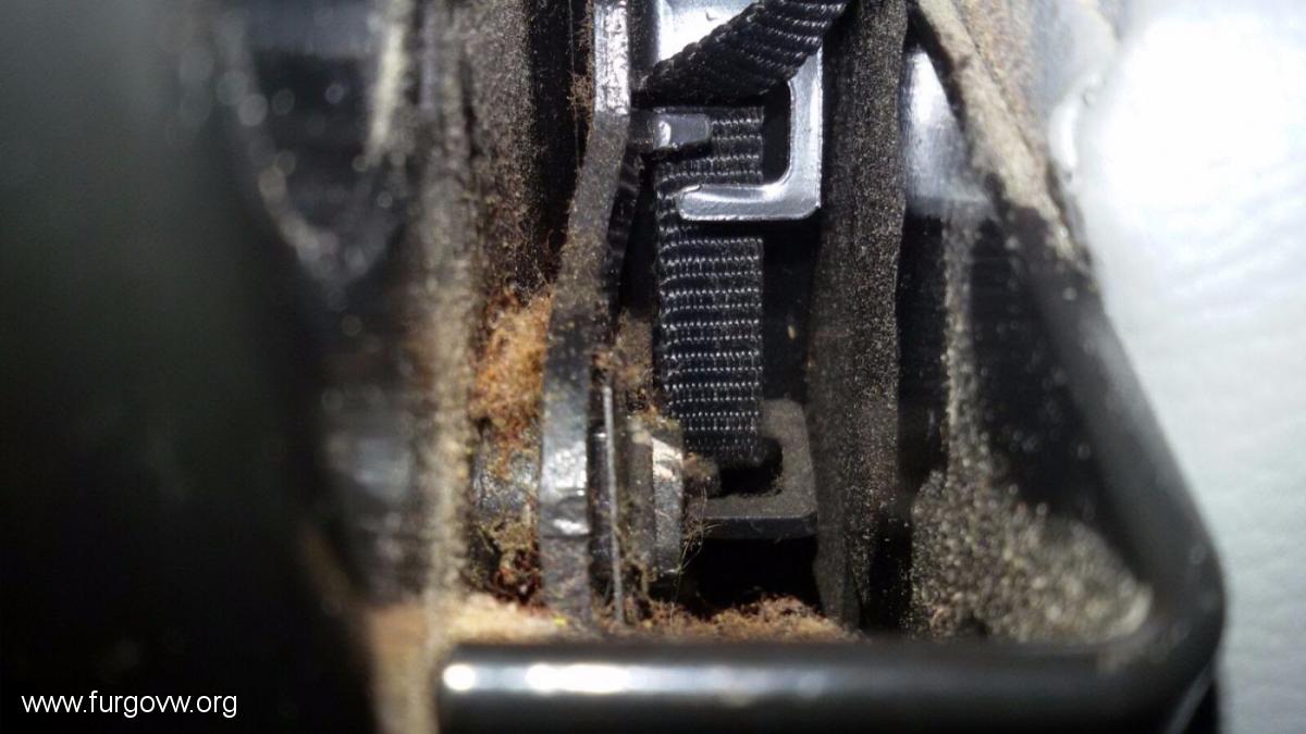

Hola, yo tuve ese problema, o al menos algo similar. No podía abatir el asiento doble. En mi caso era porque la dichosa cinta no ejercía la fuerza como era preciso, debido esto a que estaba mal colocada. El herraje que acciona ese mecanismo tiene un par de ganchos o salientes por dónde debe pasar la cinta. Creo que tengo alguna foto, sino lo solucionas te las subo.

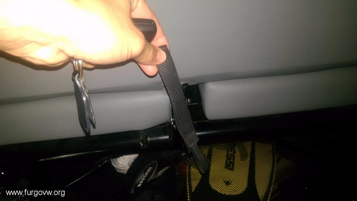

He encontrado esta en mi galería de cuando tuve el problema. No se si te servirá de mucho. La historia es que la cinta tiene que ir en esa posición para que haga ls tracción correcta. En mi caso la cinta estaba mal colocada y por mucho que tirara no movía el mecanismo. También le va bien engrasar un poco dicho mecanismo. Si no le sacas punta avisa e intento sacar mejores fotos
Andres fer her

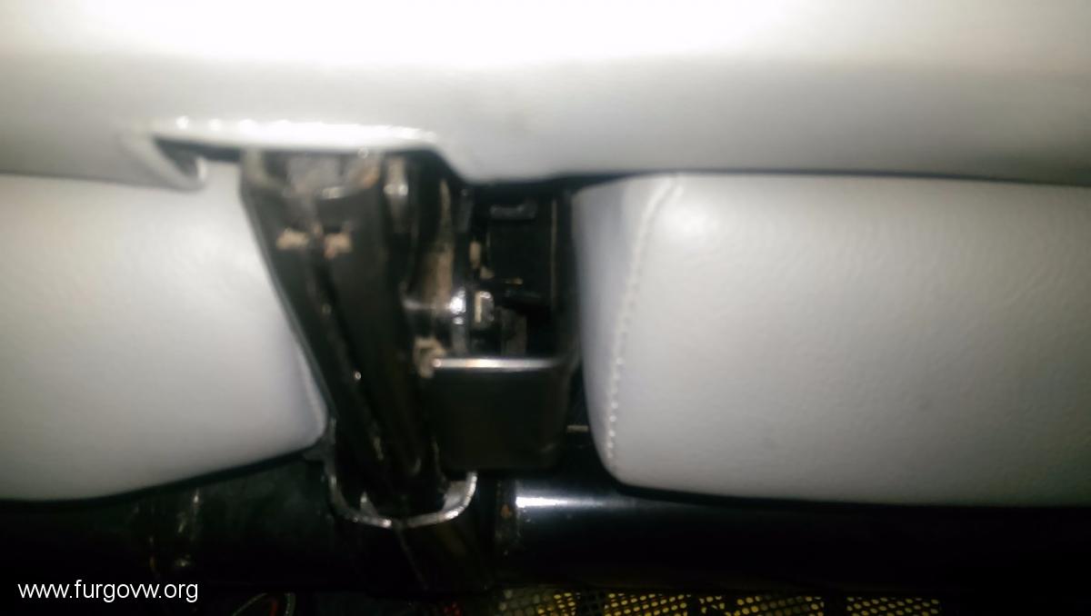

En la última foto se ve cómo debería quedar puesta la cinta...

Recuerdo que hay poco espacio alli abajo para colocar bien la cinta pero con ayuda de un destornillador u otro elemento similar se puede hacer sin demasiados problemas

Gracias, Andres.  Al final pude abatir el respaldo de los asientos dobles. Le di varias rociadas de '3en1' y puse bien  la cinta en esa pieza de la foto. Yo lo hice por delante del asiento y enfocando una linterna en la pequeña apertura. Al final esa pieza del enganche quedó a la vista y con la ayuda de un tornabis la puse en su sitio.  Ahora he visto que en  los asientos triples traseros la dichosa cinta también está dura, por lo que haré la misma operación.
