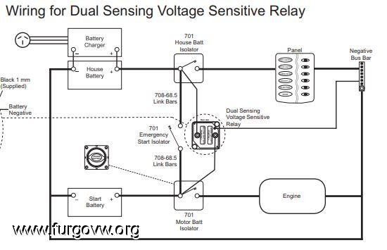

La cajita negra de la izquierda, un relé cuya utilidad desconozco:
