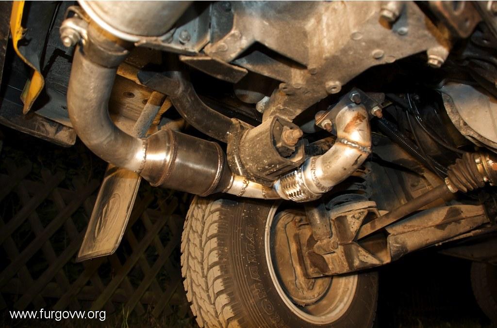

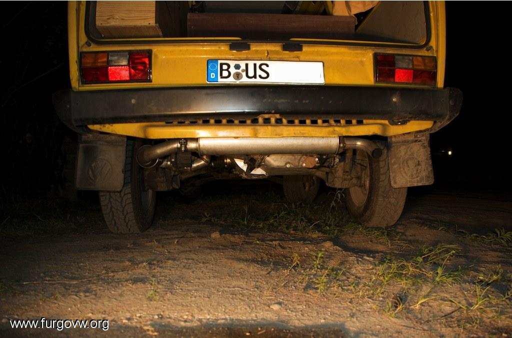

del sistema de escape del 1.9d sólo se necesita el silencioso(que es la pieza que está homologada), no se usan los tubos....los tubos puedes poner de la forma que necesites para poder poner el silencioso del 1.9d o recortar o modificar los tubos del propio 1.6d
esta es una adaptación de un TDI, adaptaron los tubos y colocaron el silencioso y el catalizador de la forma que necesitaron...
