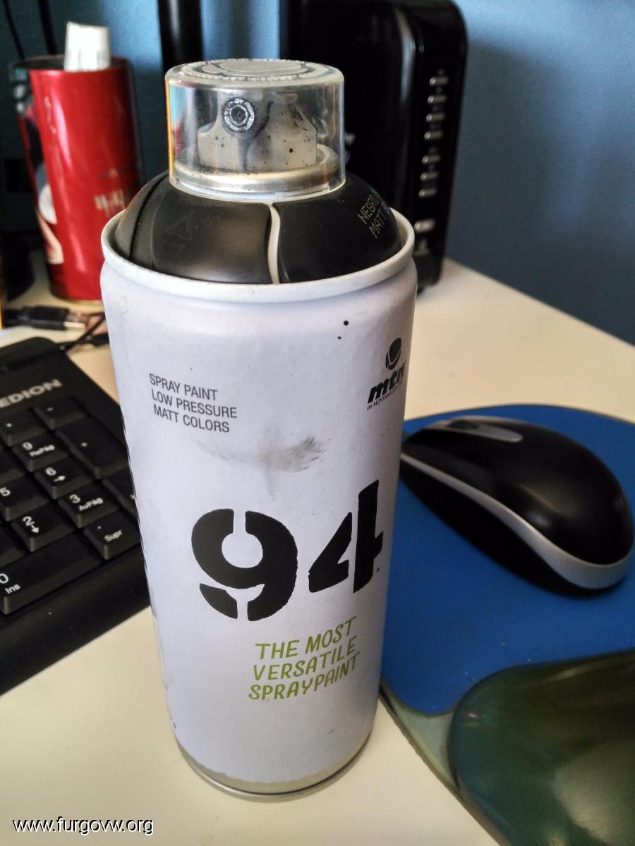

Pintura:  Normalmente uso los sprays de Montana, son de baja presión y eso te ayuda en la aplicación del color..  Tienen renombre en el mundillo de los graffitis, en madrid tienen una tienda fisica

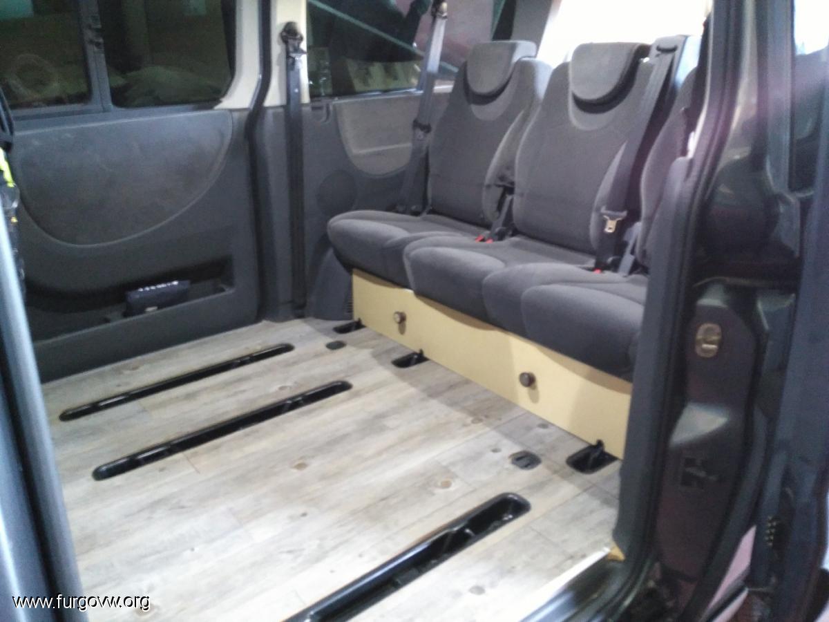

Tercer brico:  Suelo DM + Laminas de Vinilo
Notas:
He dejado el suelo original, creo que gano aislamiento pero implica que pierdo unos milímetros y estos tuve que rebajarlos del panelado lateral..
El suelo lo he pillado en: https://www.sobreruedas.es/1383-suelos-furgoneta-furgon (medidas exactas por modelo de furgoneta viene en una sola pieza, ojo!! hay que desmontar todos los paneles laterales)
Vinilo comprado en Leroy: http://www.leroymerlin.es/productos/suelos/suelos_vinilicos/losetas_y_lamas_de_vinilo.html - Dos paquetes, sobra la mitad del segundo
Precio total aprox.: 320 euros
Suelo colocado (Lo corté por la mitad para manejarlo con más facilidad) y preparación de las laminas de vinilo
Recortando las guías del suelo:
Casi terminado:

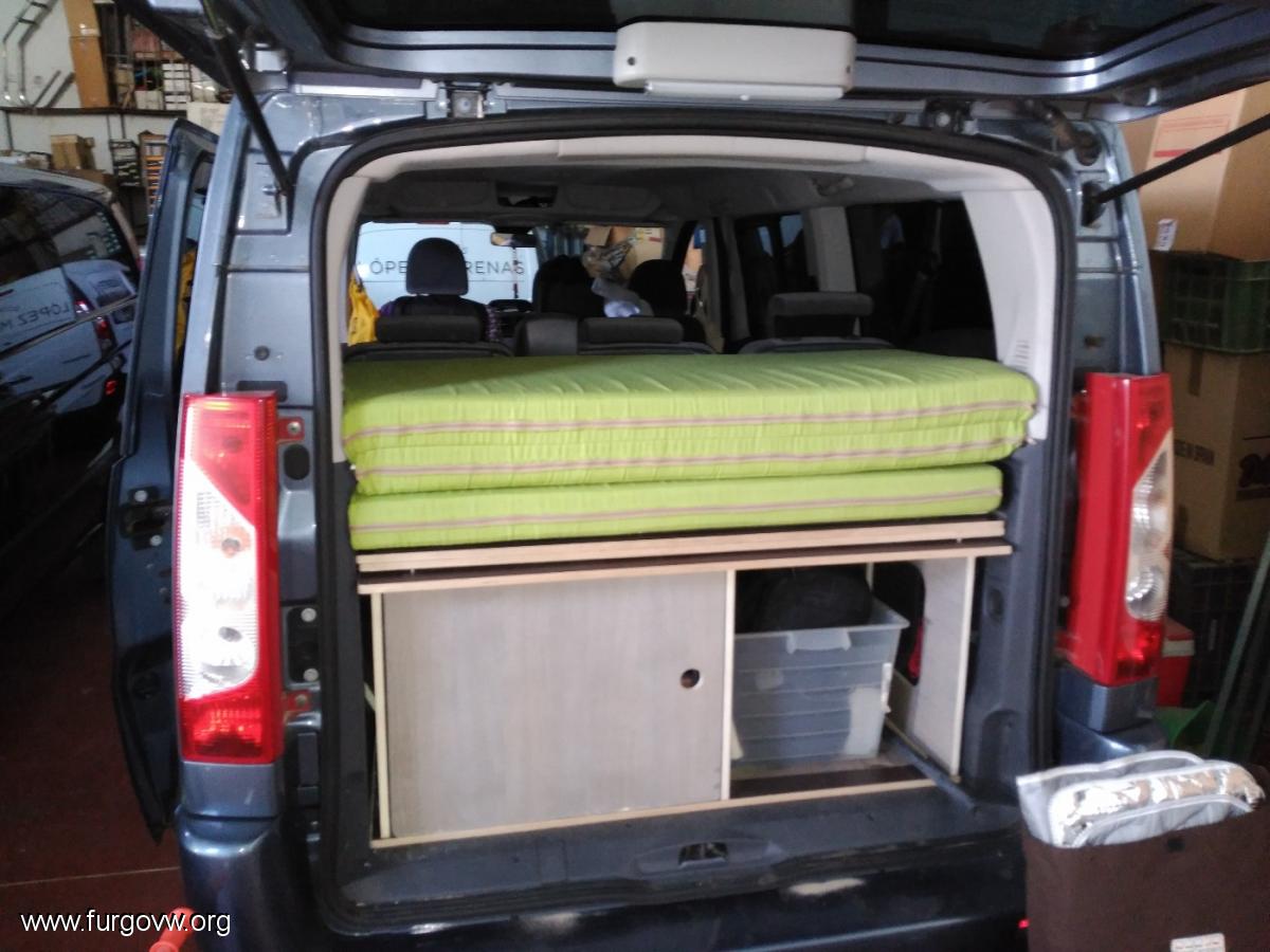

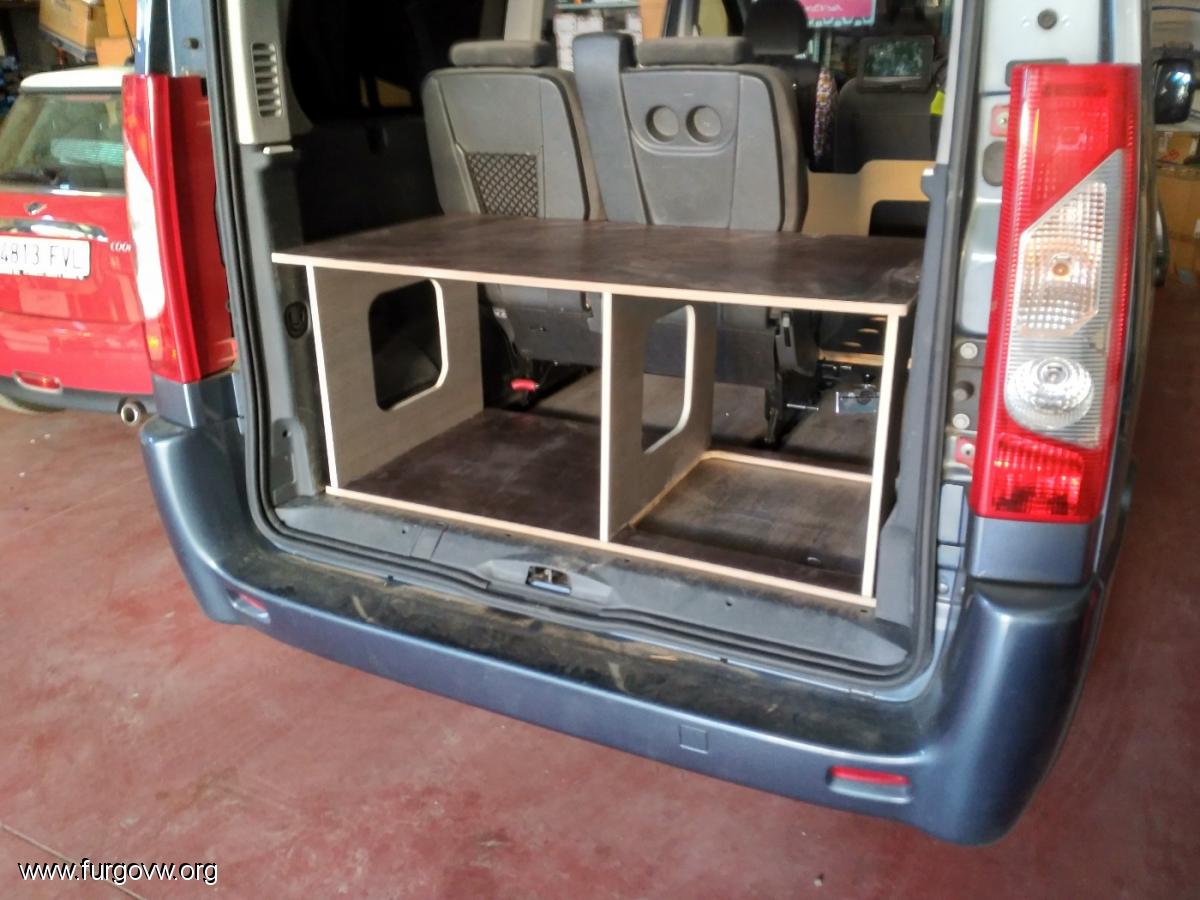

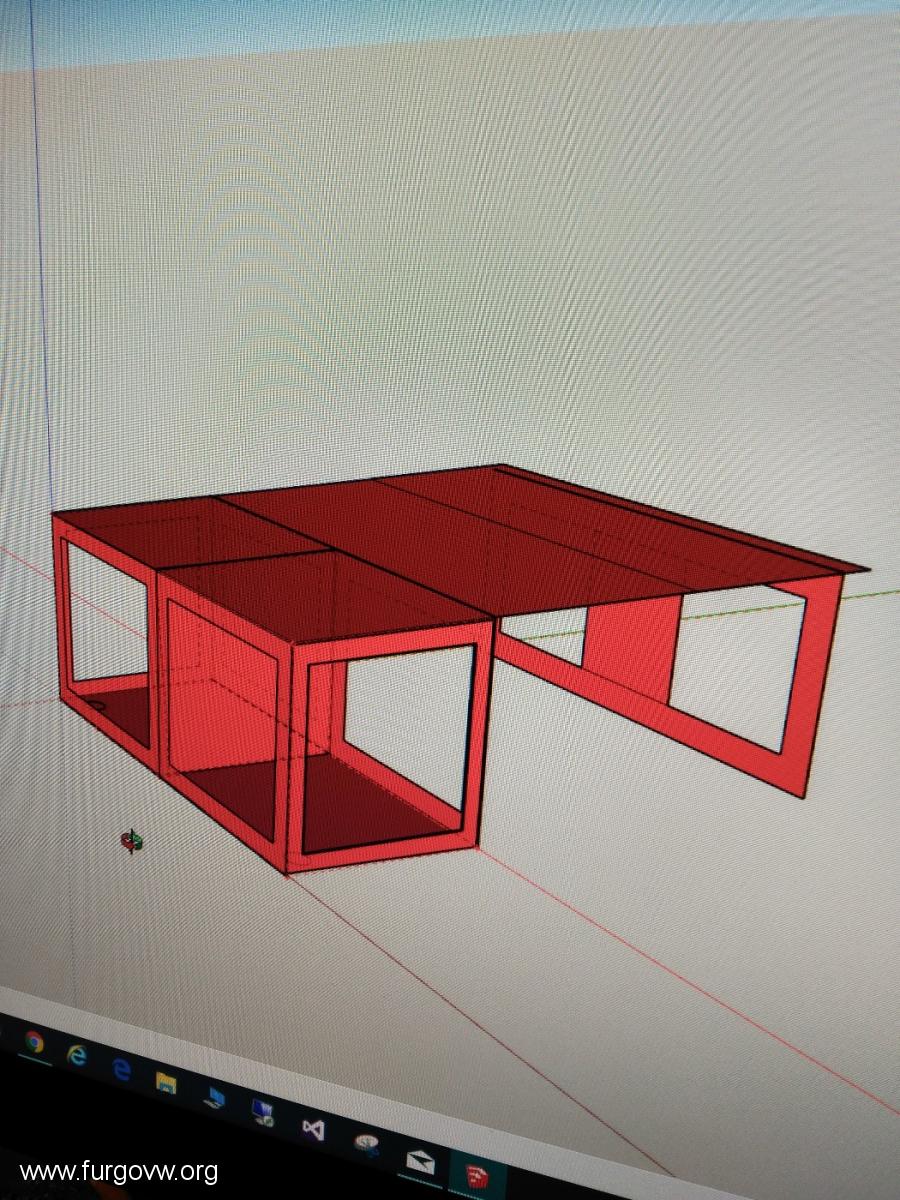

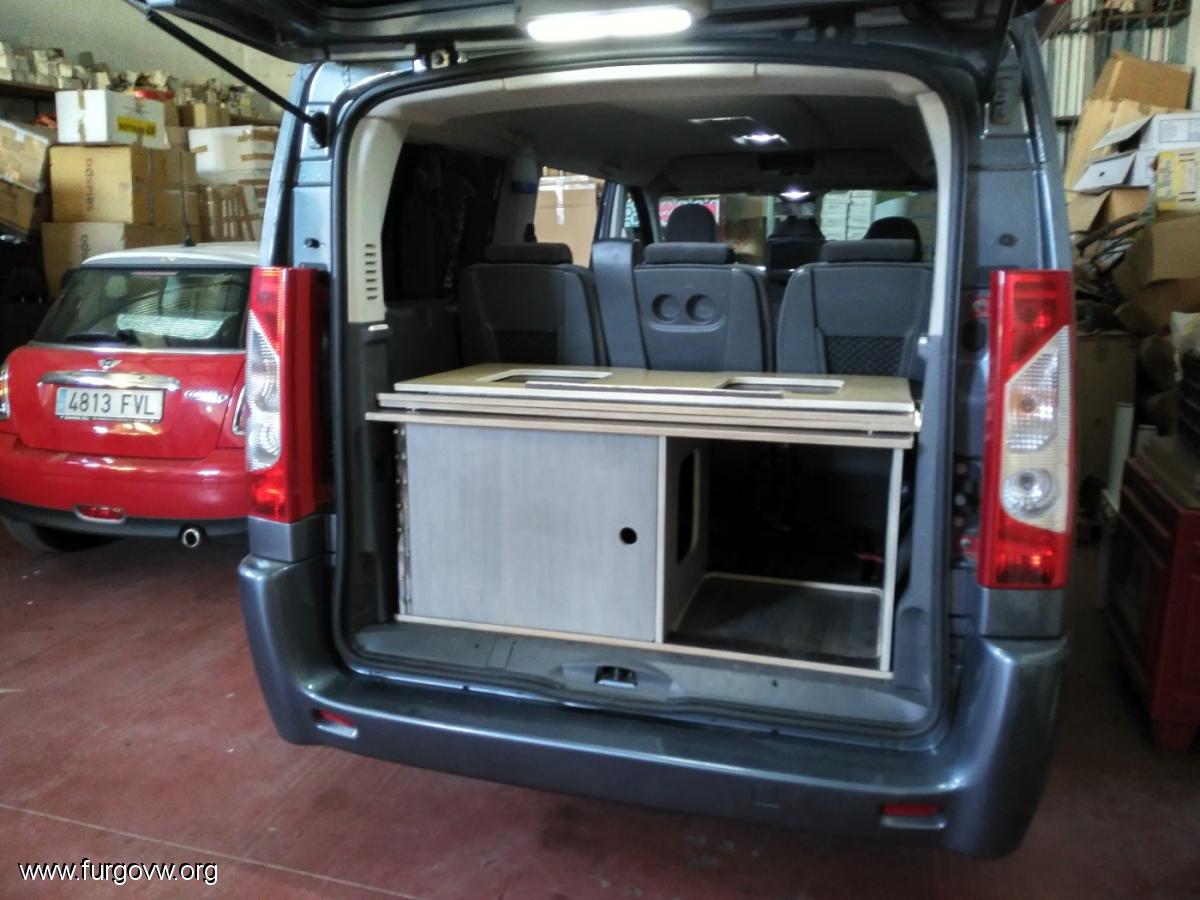

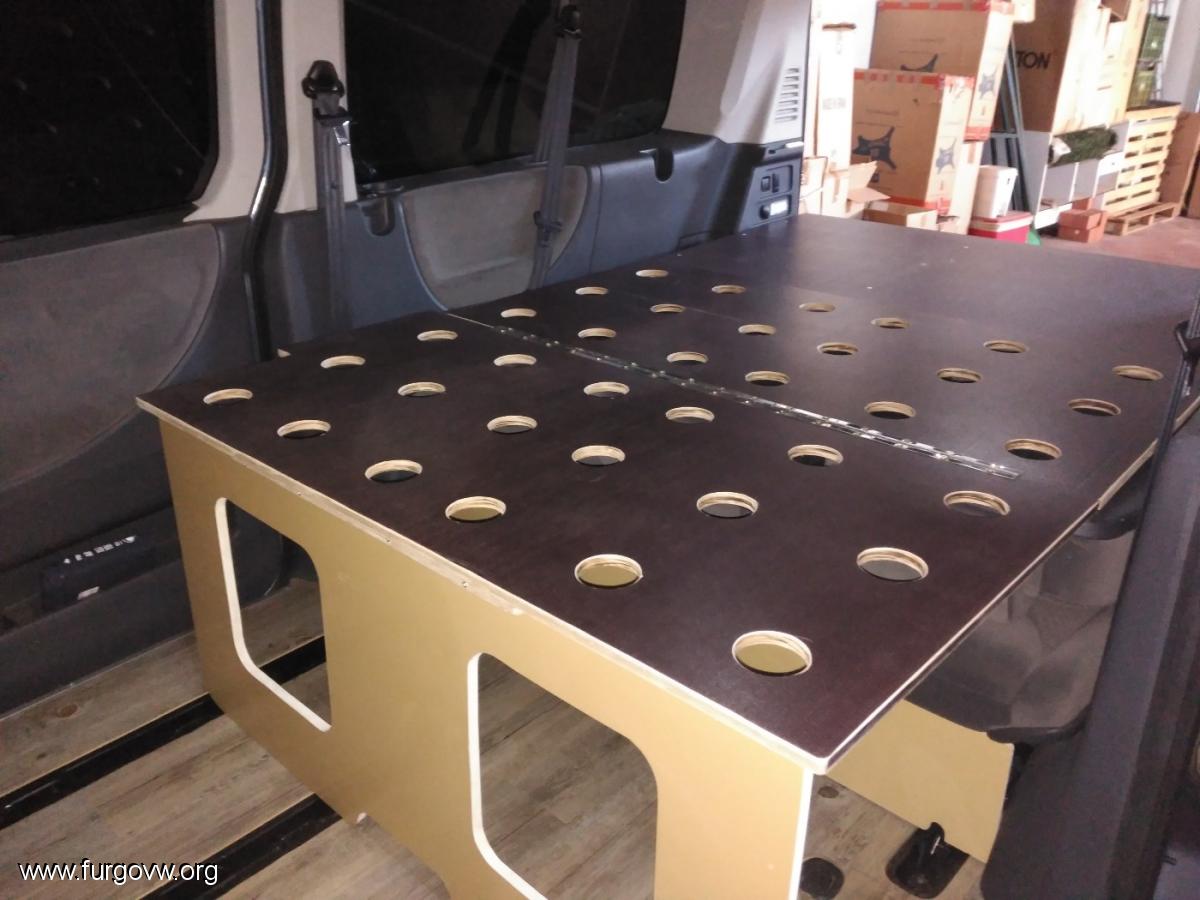

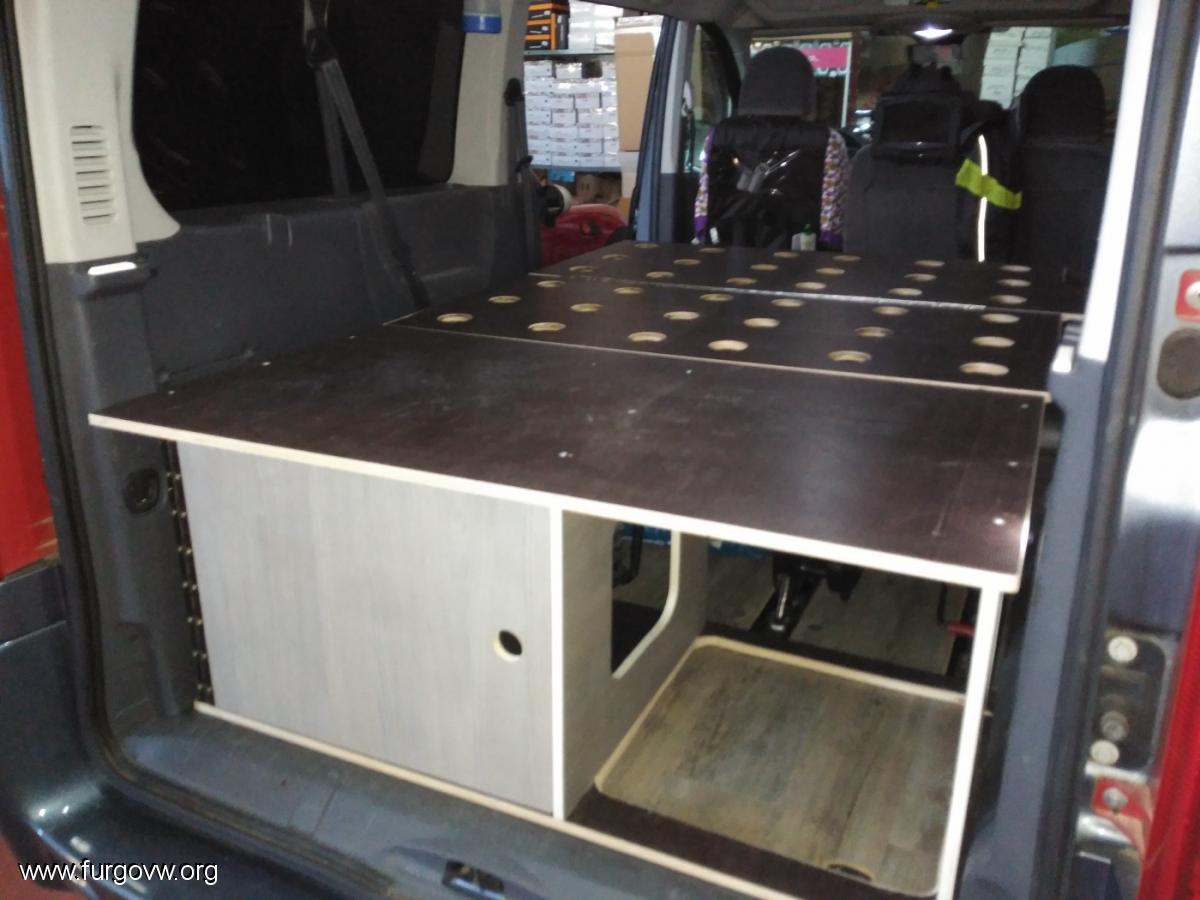

Cuarto brico:  Estructura Cama + Arcón
Finalmente para la estructura de cama he apostado por un arcón-cama que permita recogerlo todo detrás y que sirva de almacenaje, delante he conseguido tener un ambiente de salón donde iré añadiendo algunos muebles. La idea la he sacado de varios bricos de compañeros y estructuras comercializadas.
Materiales:
- Tablero 18mm Contrachapado WBP Fenolico con Antideslizante (Parte superior de la estructura, fija el colchón y evita deslizamiento) -> Precio 101 euros  en tahubrico
   URL: http://www.tahubrico.es/tiendaonline/cont-fenolico/42-contrachapado-wbp-fenolico-antideslizante.html#/004_medidas_fenolico-2500_x_1250_mm/001_grosor-18_mm
- Tablero 15mm Contrachapado HPL a dos caras - Gris Ceniza  -> Precio 120 euros en Deco-Styl
   URL: http://decostyl.e.telefonica.net/contrachapados.html
- Colchón hecho a medida: densidad 30 y de 8 cm de grosor (creo que suficiente). 130 euros aprox.
- Tiempo, Ganas y herramientas  .palmas .palmas
Os dejo fotillos:
Partimos de un modelo guía en 3D:
Estructura base montada

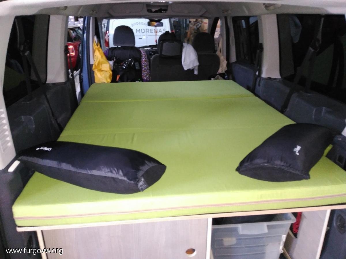

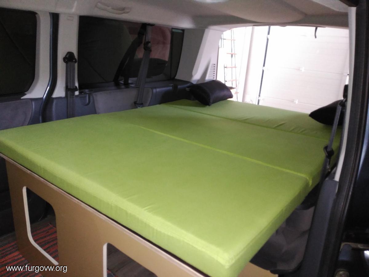

Todas las piezas ya ensambladas, os muestro la estructura recogida y desplegada...
Pruebas de colchón, recogido y desplegado

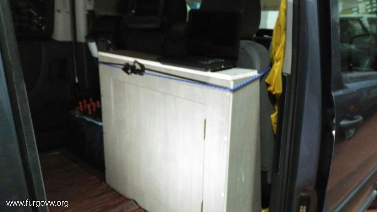

Por último, ambiente salón y mueble almacenaje (pendiente):

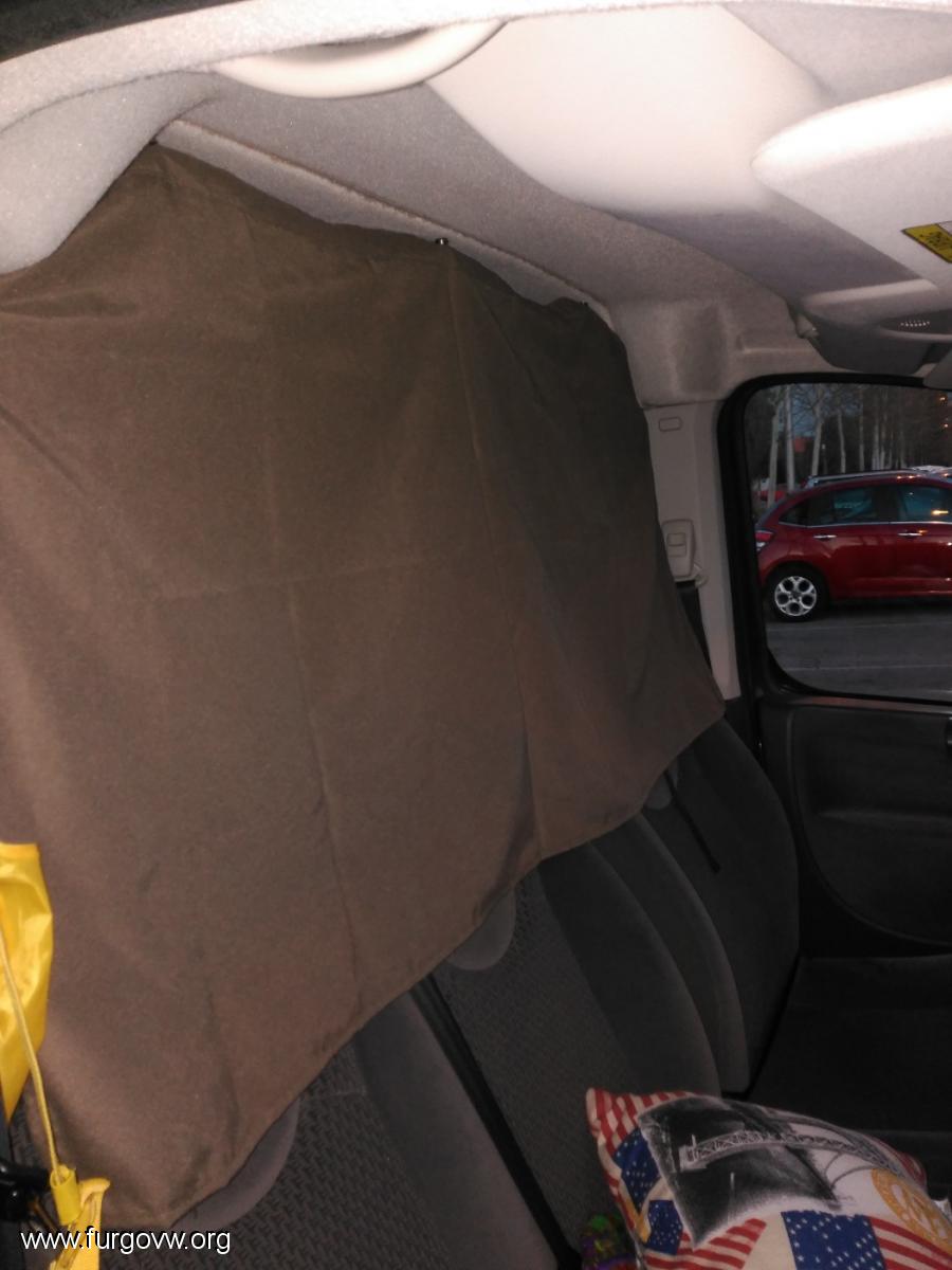

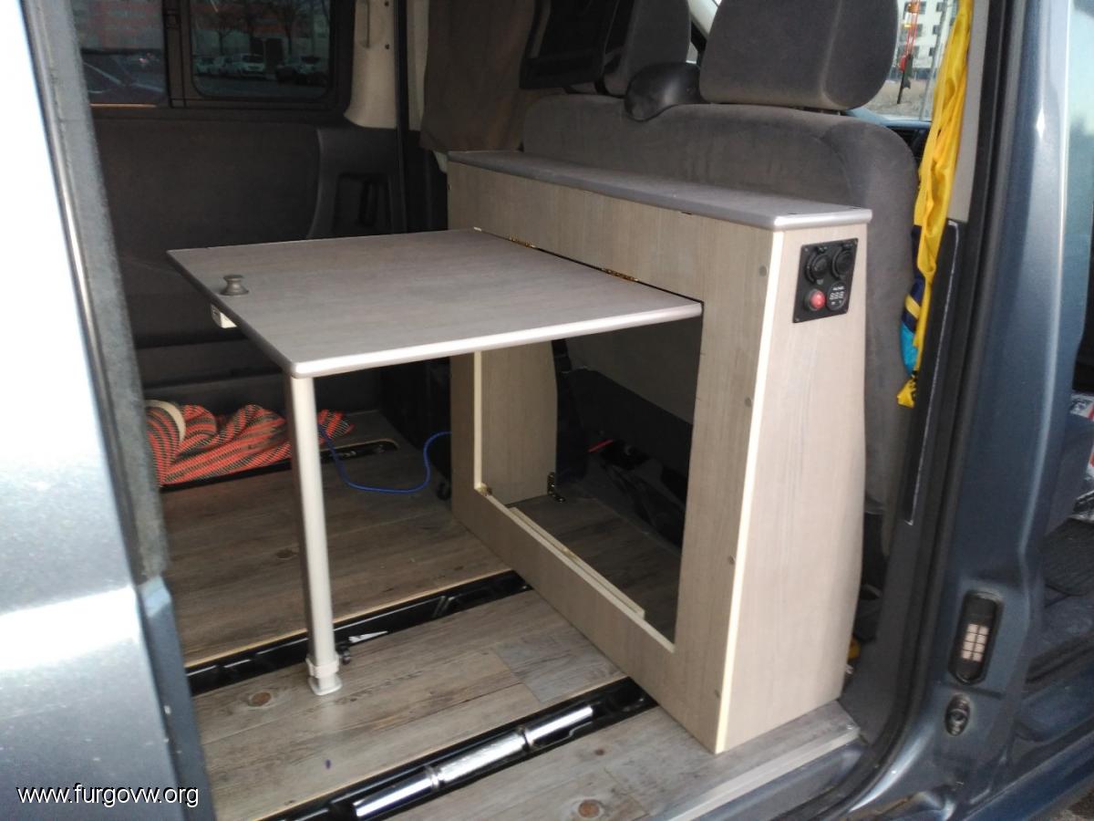

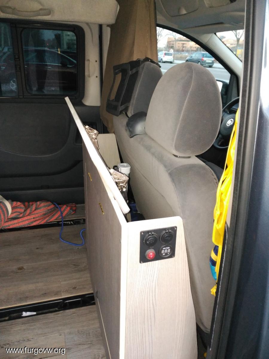

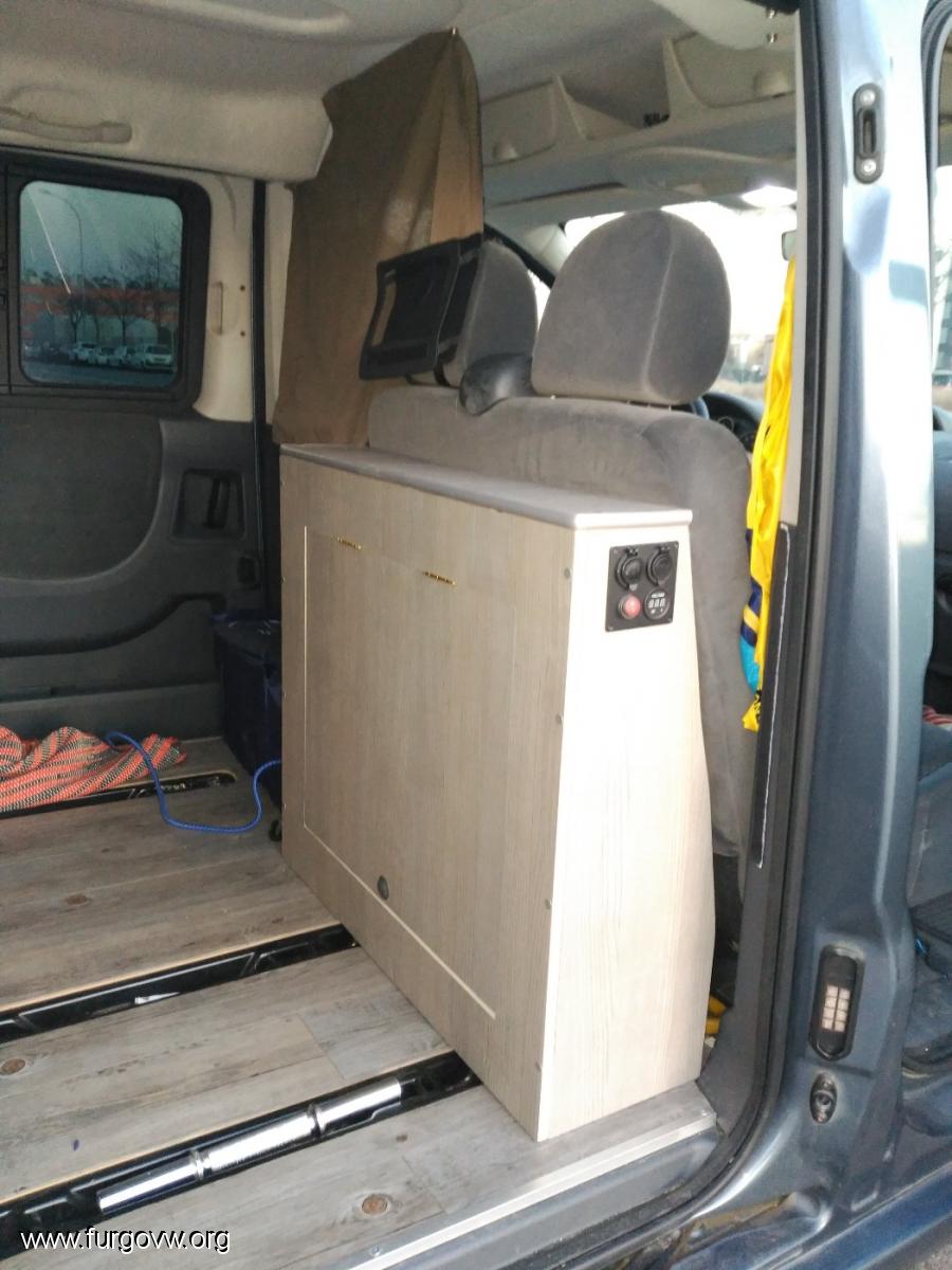

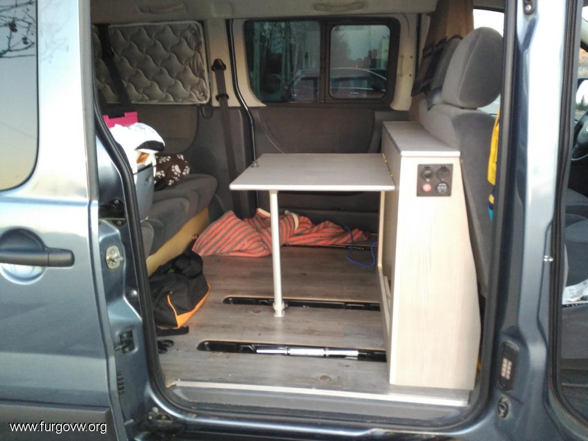

Quinto brico:  Mesa Salón + Cortina Separadora

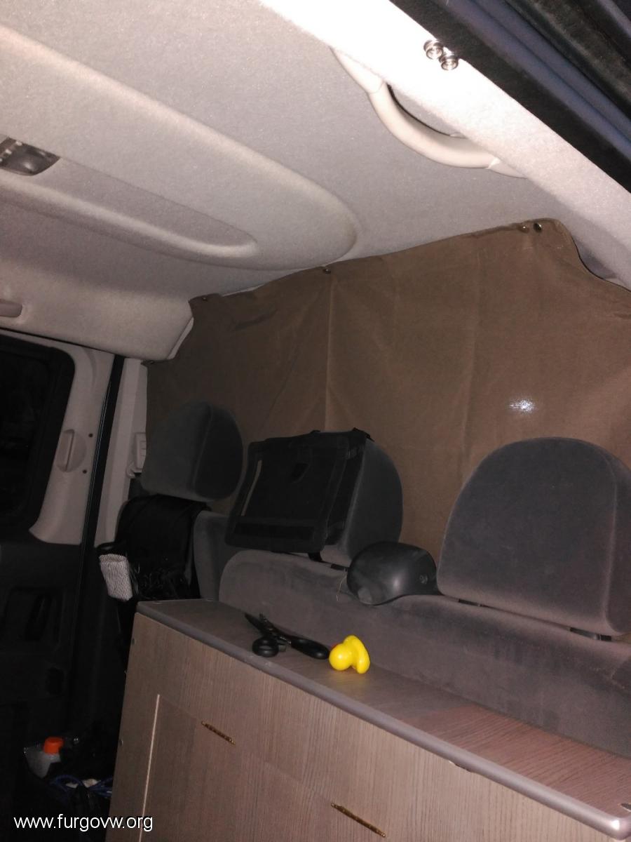

Aquí dejo el mueble almacén que se convierte en mesa, la idea es que a futuro deje la batería auxiliar dentro con todas las conexiones a mano. También he añadido una especie de cortinilla separadora con corchetes.
RobertoUgao
Febrero 25, 2018, 21:56:59 pm #25 Ultima modificación: Febrero 25, 2018, 22:00:49 pm por RobertoUgao
 :D muy practico; la mesa no queda un poco lejos de los asientos?, Quitando asiento individual, podrias poner mueble fregadero a la altura asientos avatidos .palmas

Cita de: RobertoUgao en Febrero 25, 2018, 21:56:59 pm
Pues lo contemplo Roberto, es otro brico q tengo en mente jejej. Respecto a la mesa es cierto q queda alejada pero por norma no solemos hacer vida dentro , pero hay ocasiones q por frío o lluvia preferimos q los pequeños estén dentro así q la idea es tener algún soporte para esas ocasiones de emergencia y pensé en aprovechar la puerta ;)
