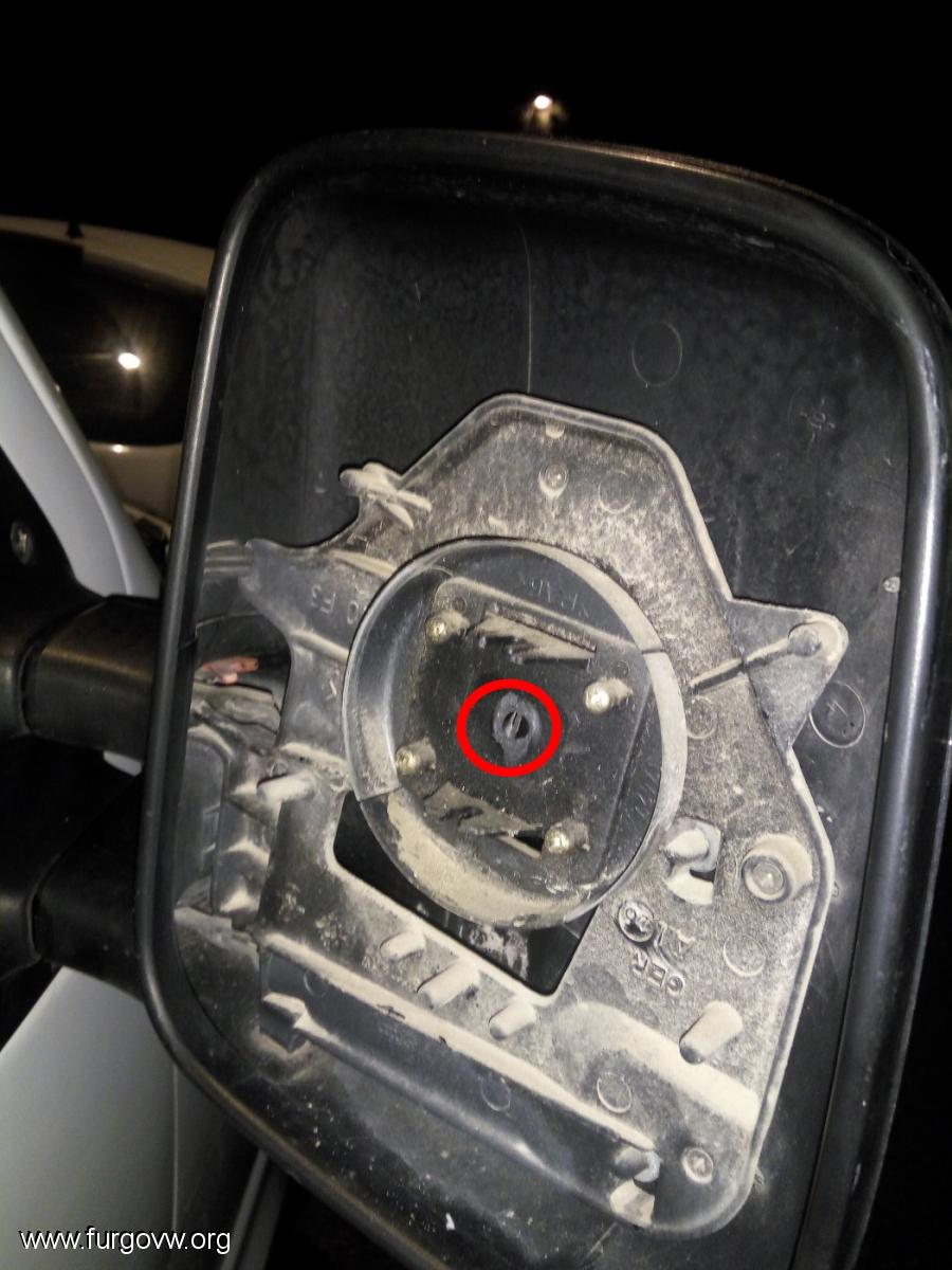

me han roto y robado el retrovisor derecho y no se si puedo comprar solo el espejo o tengo que cambiar todo el retrovisor.
He leído que el espejo se encaja en una bolita central que parece que a mi se me a partido. No se si sabéis si esta pieza central se puede comprar aparte para sustituirla o tengo que comprar el espejo completo.

No se distingue muy bien si falta algo o no , pero en Internet tienes espejos de recambio auxiliar bastante baratos para la T4. Cristal solo 6€, espejo completo manual 22€ o eléctrico 55€. No tienen la calidad de origen pero.....  Yo no me lo pensé mucho y cuando se me rompió el cristal lo cambie entero. No serías el primero ni el último que al montar el cristal se te raje.

Creo que solo te falta el cristal,por lo que veo están todas las patillas en orden y enteras...debería bastarte con el cristal solamente.

el tema es que yo toco y no parece q no se mueva nada, es decir, no parece que al poner el espejo se vaya a poder regular. Por lo que he leido en algún post antiguo justo donde he marcado la foto con un circulo rojo debería haber una bolita donde va encajado el espejo y de esa manera puede moverse para ser regulado.
Estoy en lo cierto ??? se puede comprar esta pieza central por separado?

parece que sí lleva una rótula... http://www.t4-wiki.de/wiki/Au%C3%9Fenspiegel
domadelao
no....solo tienes que cambiar la placa ya que tiene una bolita donde va aloiada la base de detras del espejo con una arandela

Si está la bola (la que en las fotos falta) y lo demás en su sitio, basta comprar el cristal solo.

La bola falta en el de arriba (que ya lo solucionaría hace años) porque el espejo es eléctrico. Los manuales llevan bola, los electricos no. Hay que tener cuidado con eso a la hora de pedir un espejo.
