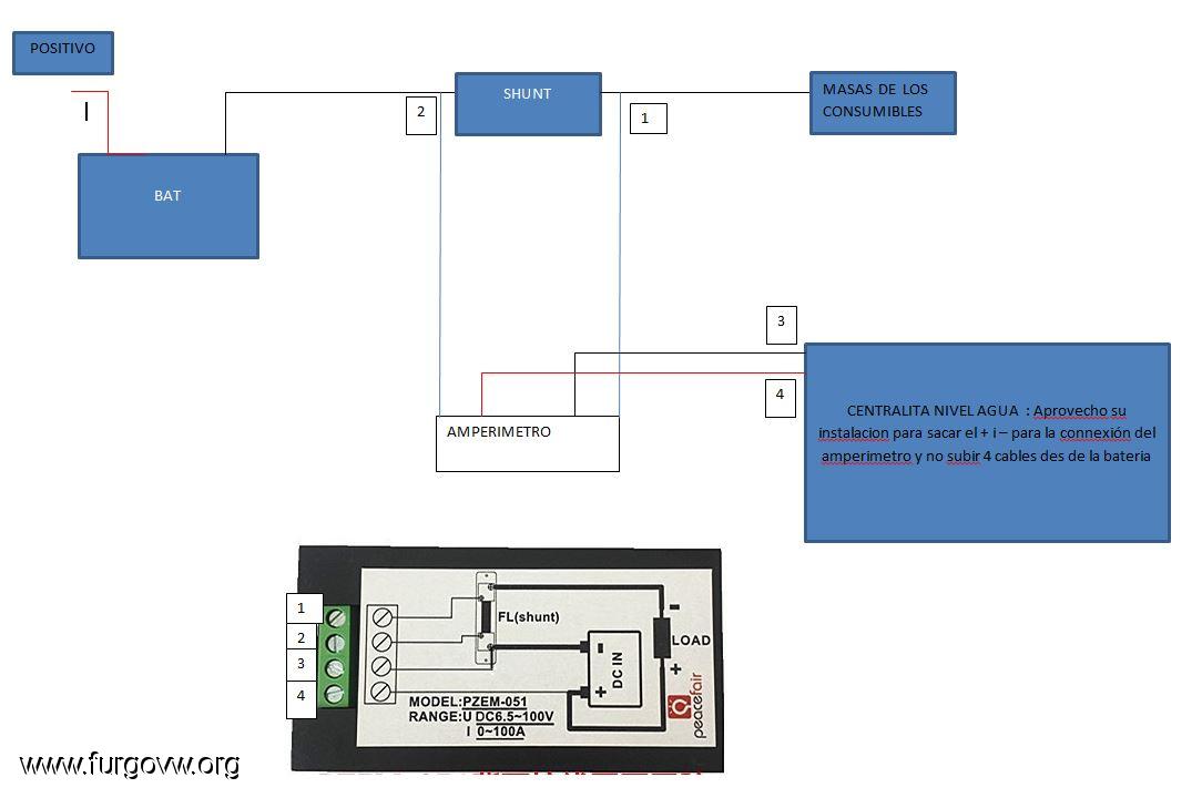

Buenas, me he comprado y instalado este amperimetro, pero os queria hacer una consulta a ver si lo he instalado correctamente:
el amperímetro:
https://es.aliexpress.com/item/PEACEFAIR-NEW-product-DC-6-5-100V-100A-4-IN1-digital-display-LCD-screen-voltage-current/32417462384.html?spm=a2g0s.9042311.0.0.paVbG2
la instalacion:
me da que algo falla, ja que si enxufo la nevera me da poco consumo, sobre los 2.5 A o así ...me parece poco, no?

Según el esquema del aparato, tienes cambiado el 1 por el 2 en tu esquema.
Supongo que según pongas esos cables te medirá en carga o descarga.
También es importante que el negativo del aparato se coja del mismo shunt.

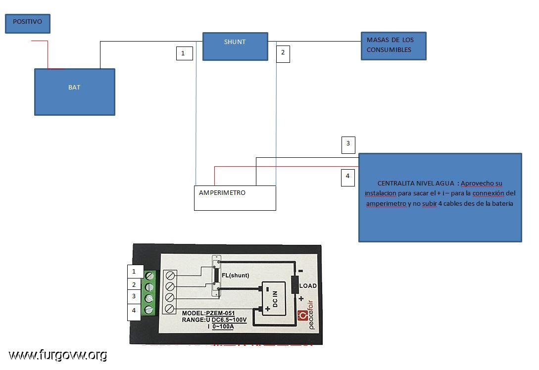

andioak
Aghast eres mi heroe personal!! pensava que en el caso del 1 i 2 daba igual la posicion de la connexion, si no es asi me aseguraré que este como tenga que estar i si el - se tiene que coger del shunt hechare un cable mas i listo.
Muchas gracias por todo, de verdad  .ereselmejor .ereselmejor .ereselmejor

Aparte de, como te ha indicado aghast tienes cambiados el 1 y el 2, deberías alimentar el amperímetro con el negativo de la batería (antes del shunt)  y no con el negativo de la instalación (después del shunt),según el propio esquema que viene en él.
En mi opinión, el negativo de la batería debería ir a un punto centralizado de negativos de la instalación y al chasis. Un shunt JAMÁS debería intercalarse con el retorno de la instalación. Insisto, es mi opinión.
andioak
Febrero 22, 2018, 09:27:01 am #6 Ultima modificación: Febrero 22, 2018, 09:34:33 am por andioak
No entiendo muy bien lo que dices, segun el esquema del cacharro, el shunt va intercalado entre el  - de la bateria i los - de los consumibles, o eso entiendo yo.

Pues yo diría que lo veo bien. He buscado el modelo y aquí tienes el manual y un ejemplo de conexionado con fotos por si te sirve.
