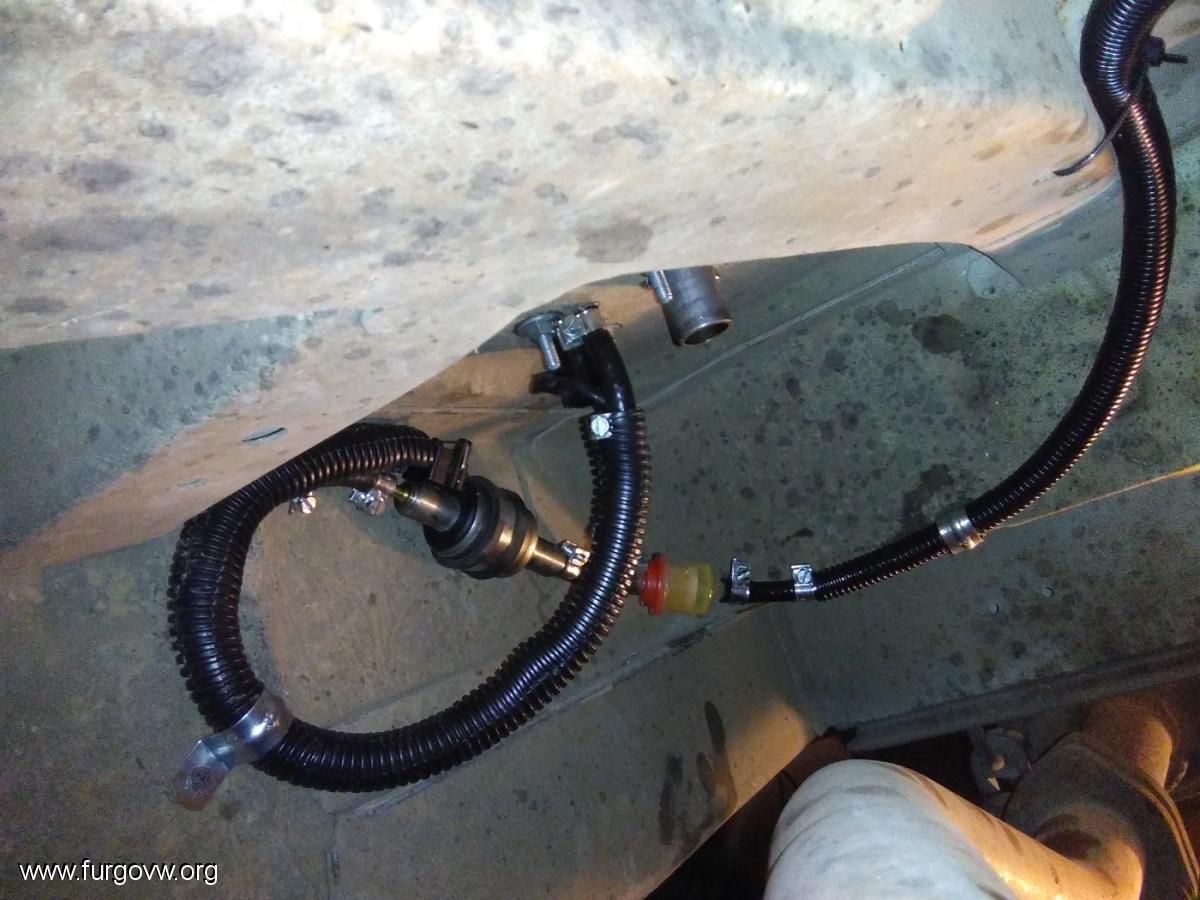

Luego ya debajo de la furgo en esa caja negra quitando los tornillos y la junta de goma que sella las dos partes veras donde se encuentra la bujia y la pequeña bomba del gasoil las comprobaciones son que a la bujia le llega voltaje y que se pone incandescente y que bomba escupe gasoil como a intermitencias clikclickclik.

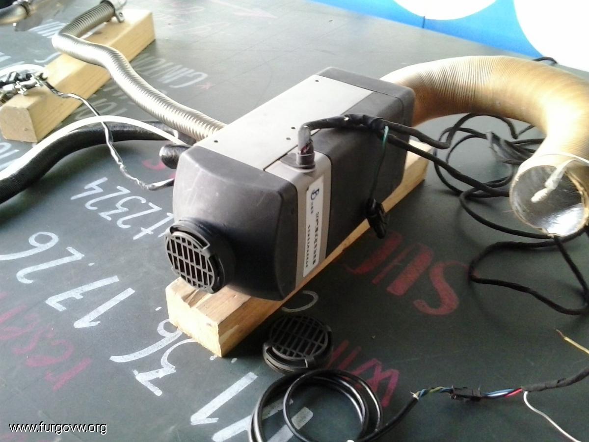

Si esto esta bien el ventilador lo puedes probar en mi caso la calefacción tiene un modo ventilación solo,si así el ventilador no te funciona y se oye muy bien por que el mio mete ruidera....entonces tienes allí el problema,si te funciona el ventilador y todo lo demás también puedes revisar las conexiones de una pequeña placa impresa que lleva dentro la caja y ademas de eso dos termo contactos......todo esto con el tester.
